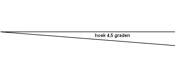

Sprietje Geplaatst: 13 juli 2019 Geplaatst: 13 juli 2019 Beste bellejt Mooi dat het toch gelukt is. Tja, als je tegen Luxemburg aan gewoond had, had je de rail een stuk minder schuin hoeven te zetten. Je had gisteren maat "X" doorgegeven, 75cm. Het lijkt me aan de kleine kant en heb je toen gevraagd of je het zeker wist dat die maat goed is. Daar heb ik nog geen antwoord op gehad. De schotel is 101cm hoog. Meet dus vanaf de bovenzijde van de spiegel (zonder de rand) in een rechte lijn (dus niet met de buiging van de schotel) 60,5cm omlaag en vanaf dat punt naar het midden van de lnb-klem.
bellejt Geplaatst: 13 juli 2019 Auteur Geplaatst: 13 juli 2019 (aangepast) nog eens nagemeten en is zelfs maar 710 mm.Ik had eerst gemeten in de schotel. 13 juli 2019 aangepast door bellejt Groetjes,salutations,greetings. 1 x Gibertini 1,10 vast 3 sats + 1 x Triax 88 cm rotor + Triax fixed 5W Vu + Duo4K SE sat tuner 4 X DVB-S2X en 1 x turbo DVB-C + OpenVix + idem dual tuner and vu duo2 fallback tuner Octagon SF8008 4K Openvix (via ethernetconnectie/WIFI fallbacktuner)
Sprietje Geplaatst: 13 juli 2019 Geplaatst: 13 juli 2019 De bedoeling is om die maat te meten tegen de schotel zoals ik ook in de afbeelding heb aangegeven.
bellejt Geplaatst: 13 juli 2019 Auteur Geplaatst: 13 juli 2019 zo heb ik het nu gedaan.Lat op de schotel gelegd met dubbele meter ernaast en op 61.5 cm van bovenzijde een andere meter naar midden van lnb houder. 710 mm. In de tekening lijkt het anders net of de rode lijn tot aan de schotel gaat en dan is het 750 mm. Groetjes,salutations,greetings. 1 x Gibertini 1,10 vast 3 sats + 1 x Triax 88 cm rotor + Triax fixed 5W Vu + Duo4K SE sat tuner 4 X DVB-S2X en 1 x turbo DVB-C + OpenVix + idem dual tuner and vu duo2 fallback tuner Octagon SF8008 4K Openvix (via ethernetconnectie/WIFI fallbacktuner)

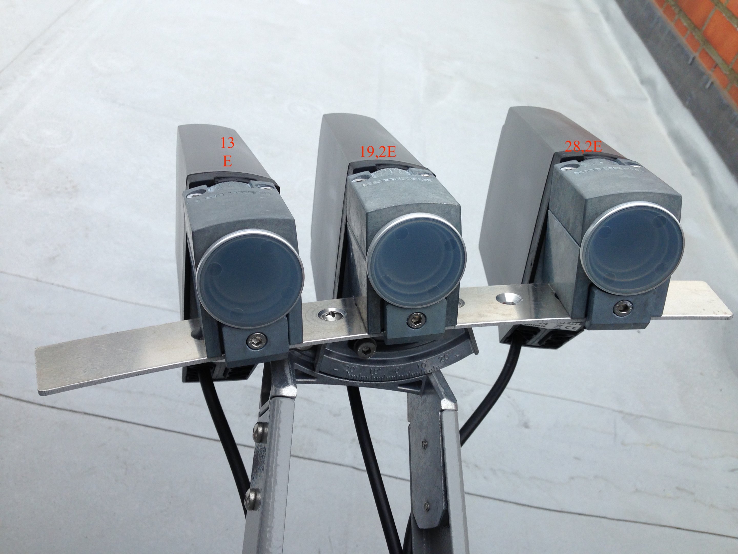

Sprietje Geplaatst: 13 juli 2019 Geplaatst: 13 juli 2019 OK, dus toch 750mm. De afstanden moeten dan zijn: tussen de Astra 19,2 en 23,5 is 59mm tussen de Astra 23,5 en 28,35 is 66mm De grote koppen van deze PLL-lnb's geven toch wat ongemak voor de afstand tussen de Astra 19,2 en 23,5. Voor de afstand tussen de Astra 23,5 en de Astra 28,35 niet. Zet in ieder geval de lnb's met de koppen tegen elkaar. Test met de lnb van de Astra 23,5 eerst uit welke stand t.o.v. de schotel optimaal is door te proberen de lnb dichter en verder van de schotel af te stellen totdat je de beste signaalkwaliteit bereikt hebt. Dan weet je ook hoe je de twee naastgelegen lnb's moet zetten. De skew van de lnb's moet voor jou locatie als volgt staan: Astra 19,2 op -4,5° Astra 23,5 op -8° Astra 28,35 op -11° d.w.z als je achter tegen de lnb's aan kijkt met de wijzers van de klok meegedraaid.
bellejt Geplaatst: 13 juli 2019 Auteur Geplaatst: 13 juli 2019 THX.Zo ingesteld en zoals je zegt staan de 3 koppen tegen elkaar als ik de maten afstem op het middelpunt van de lnb's. Zodra het weer het toelaat probeer ik met een 3 pikkel de opstelling eens uit want moet nog wachten op gezamelijke inbouwdozen voor de disecq switchen Groetjes,salutations,greetings. 1 x Gibertini 1,10 vast 3 sats + 1 x Triax 88 cm rotor + Triax fixed 5W Vu + Duo4K SE sat tuner 4 X DVB-S2X en 1 x turbo DVB-C + OpenVix + idem dual tuner and vu duo2 fallback tuner Octagon SF8008 4K Openvix (via ethernetconnectie/WIFI fallbacktuner)

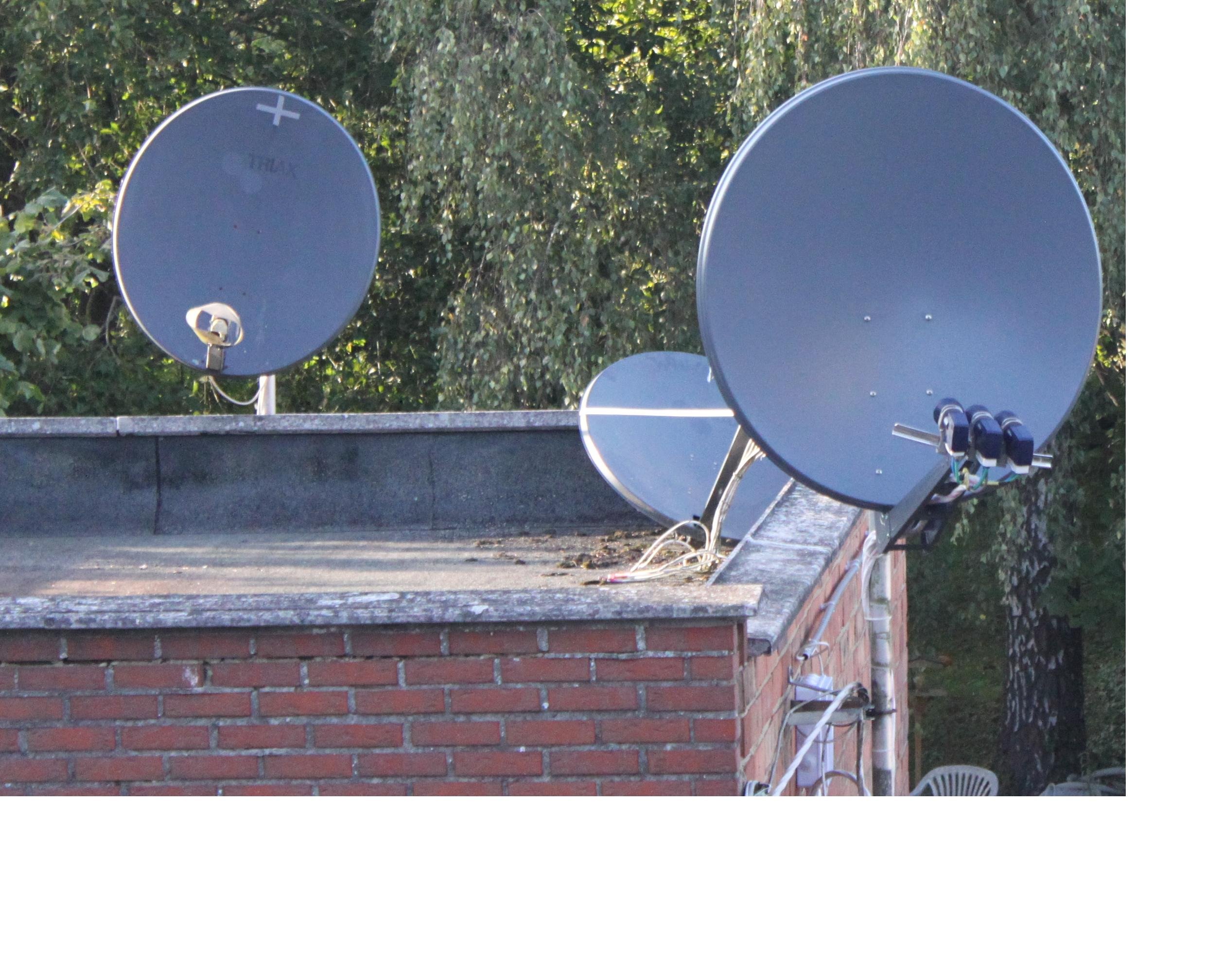

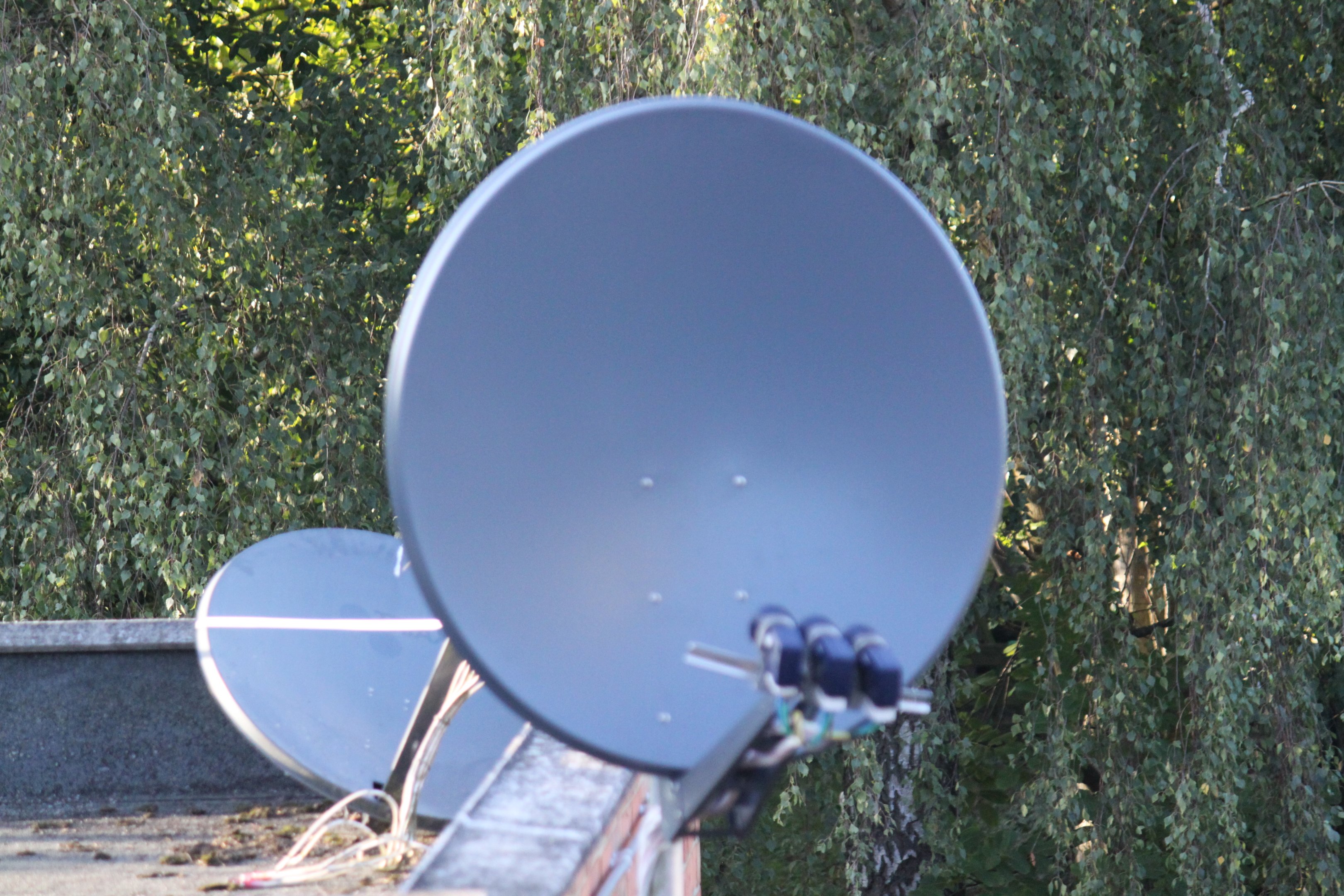

bellejt Geplaatst: 22 augustus 2019 Auteur Geplaatst: 22 augustus 2019 (aangepast) vandaag giberitini geplaatst.Staat wel op 31 graden inclinatie ipv 28.56 dus vermoed dat staaf niet mooi rechtstaat.De ontvangst is enkele DB hoger .Bv op PBS heb ik zomaar 5 db winst.Lekker mooi.Morgen multirail inkorten en regenbescherming plaatsen.Ook de switchen maar samen in grote waterdichte kast geplaatst. 22 augustus 2019 aangepast door bellejt Groetjes,salutations,greetings. 1 x Gibertini 1,10 vast 3 sats + 1 x Triax 88 cm rotor + Triax fixed 5W Vu + Duo4K SE sat tuner 4 X DVB-S2X en 1 x turbo DVB-C + OpenVix + idem dual tuner and vu duo2 fallback tuner Octagon SF8008 4K Openvix (via ethernetconnectie/WIFI fallbacktuner)
Sprietje Geplaatst: 22 augustus 2019 Geplaatst: 22 augustus 2019 Mogen we ook nog een foto zien van de schotel?
bellejt Geplaatst: 22 augustus 2019 Auteur Geplaatst: 22 augustus 2019 yep .De oude gediende nog te zien want morgen netjes opruimen en regenkap bevestigen.Volgende week nog een vaste triax bijzetten op 13E gericht.De overige posities via de rotor in de achtergrond. Groetjes,salutations,greetings. 1 x Gibertini 1,10 vast 3 sats + 1 x Triax 88 cm rotor + Triax fixed 5W Vu + Duo4K SE sat tuner 4 X DVB-S2X en 1 x turbo DVB-C + OpenVix + idem dual tuner and vu duo2 fallback tuner Octagon SF8008 4K Openvix (via ethernetconnectie/WIFI fallbacktuner)
RicardoBelli Geplaatst: 23 augustus 2019 Geplaatst: 23 augustus 2019 Mooie antenne en bevalt hij goed ,ik wil er ook zo ėėn ooit heb je nog een foto van hoe je die switches waterdicht hebt opgeborgen ??..
bellejt Geplaatst: 23 augustus 2019 Auteur Geplaatst: 23 augustus 2019 onderaan rechts links van de mast zie je de gewone waterdichte doos hangen.Is een elektriciteitsdoos voor buiten montage. Groetjes,salutations,greetings. 1 x Gibertini 1,10 vast 3 sats + 1 x Triax 88 cm rotor + Triax fixed 5W Vu + Duo4K SE sat tuner 4 X DVB-S2X en 1 x turbo DVB-C + OpenVix + idem dual tuner and vu duo2 fallback tuner Octagon SF8008 4K Openvix (via ethernetconnectie/WIFI fallbacktuner)
