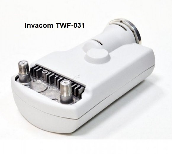

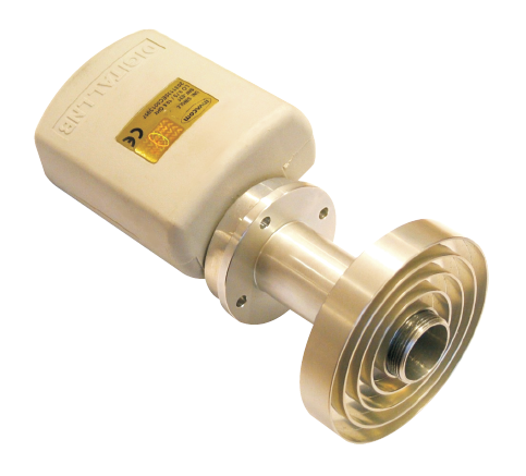

Sprietje Geplaatst: 24 juni 2019 Geplaatst: 24 juni 2019 (aangepast) De beste lnb voor primefocus schotels is de Invacom flens-lnb. Met 1 aansluiting de SNF-031, met 2 aansluitingen deTWF-031. Beide te gebruiken met de Invacom C-120 feedhorn. Helaas is de verstelbare feedhorn maar tot een f/D in te stellen van 0,43. Voor een primefocusschotel met een f/D van 0,5 zijn geen passende feedhorns beschikbaar. DBS_UniSingle.pdf AdjustableFeedHorn.pdf 24 juni 2019 aangepast door Sprietje

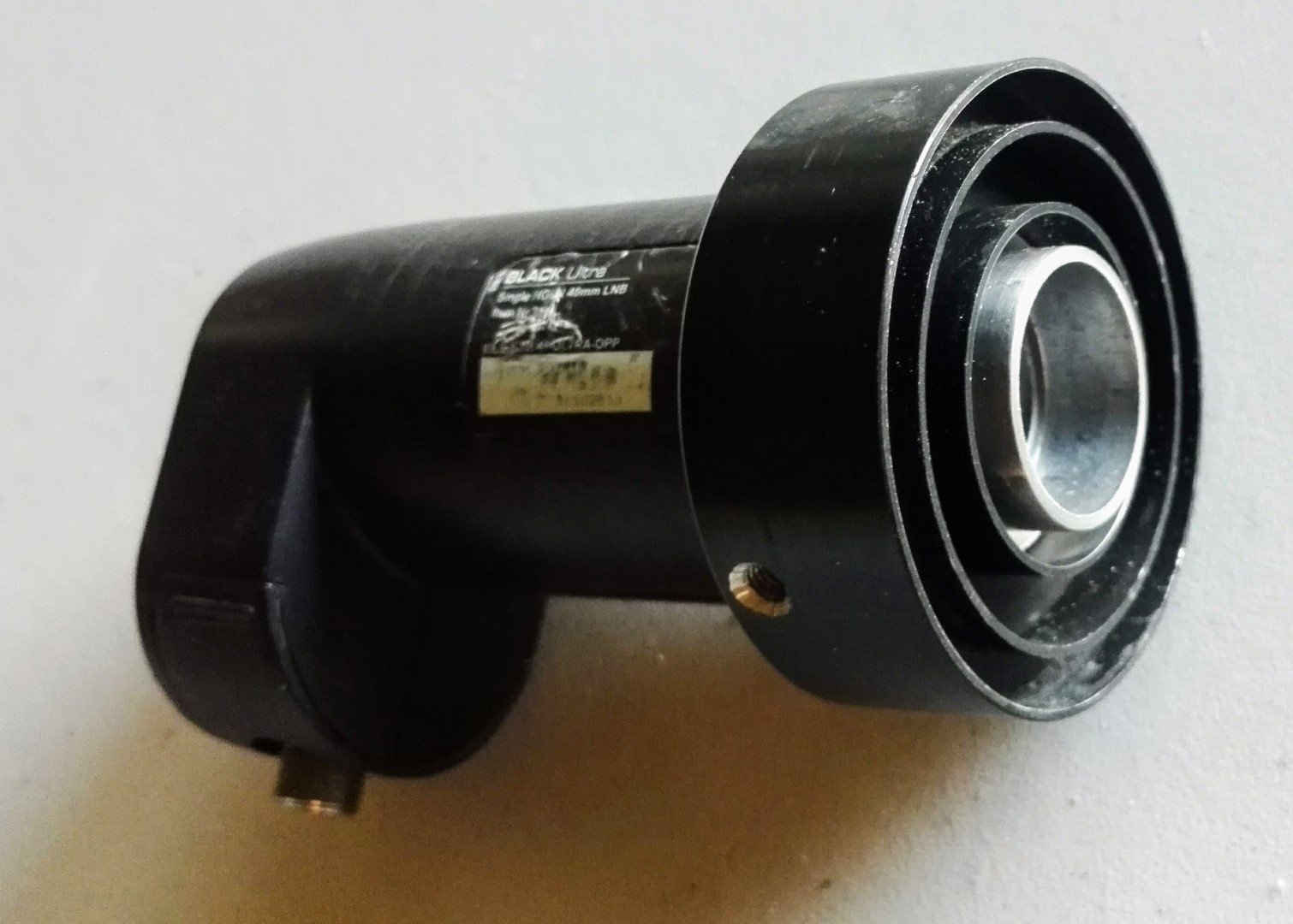

Phoenixx Geplaatst: 21 juni 2020 Geplaatst: 21 juni 2020 Daar kan dus een Inverto Black Ultra lnb op, gaat goed werken..

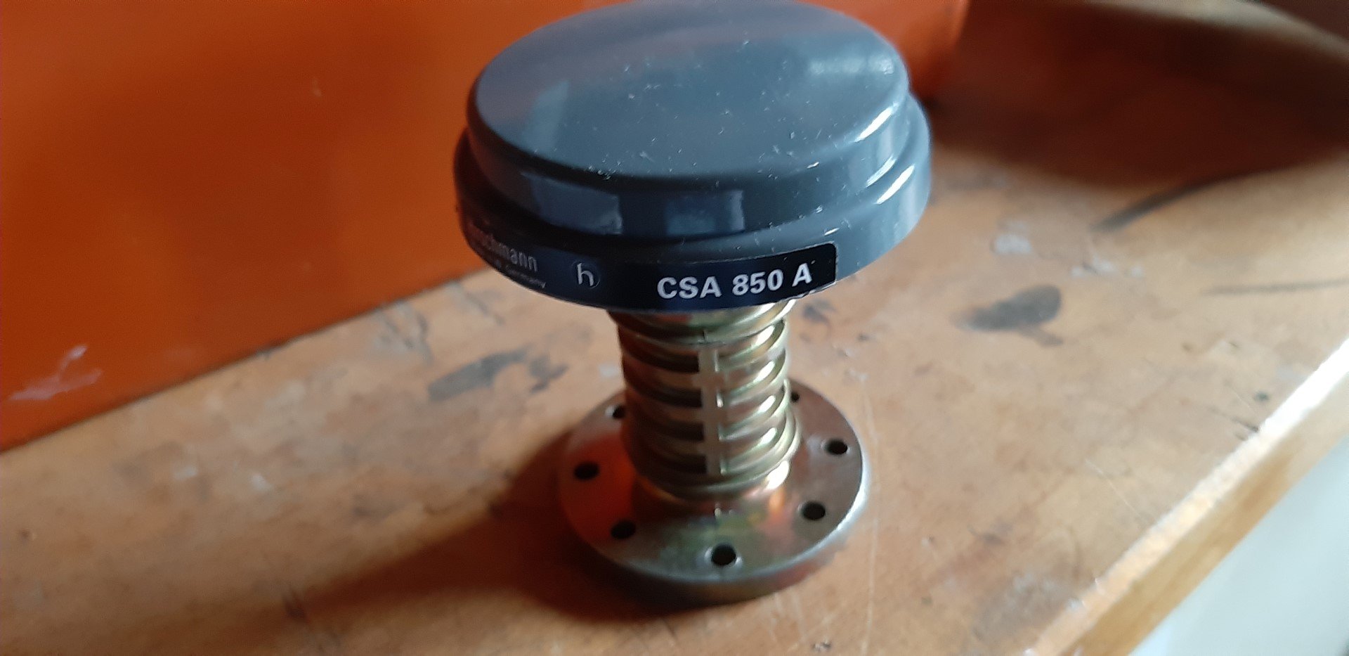

Plepkeshenkie Geplaatst: 21 juni 2020 Auteur Geplaatst: 21 juni 2020 Even door borduren over de invacom snf-031. Ik heb hier een invacom snf-031 liggen en een hirschman csa 850 a feedhorn. Kan ik deze feedhorn gebruiken samen met de invacom of gaat dit toch geen optimaal resultaat geven op een prime focus 2m met een f/d verhouding van 0,5 Kan het natuurlijk altijd proberen maar zou het graag ook van de deskundigen hier op het forum horen Channel master 180 cm draaibaar 31,5 west tot 76,5 oost met lnb revolver met Circ ku band lnb, 1 keer Ku band lnb, Inverto Ka Ku en lnb voor 26 oost amateur band T90 schotel sat posities 42, 39, 28, 23,5, 19,2 16, 13, 9, 4,8 en 0,8. Unimesh 3,10 m met 2 keer C band lnb Ontvangers Octagon sf8008, Extrend 9500, Edision Mio 4k, Zgemma H9 twin TBS 5927 USB Alles tijdelijk buiten gebruik.i.v.m verhuizing.
RimaNTSS Geplaatst: 21 juni 2020 Geplaatst: 21 juni 2020 Wil je deze proberen? Het is IBU aangepast aan de SMW feedhorn. 1
