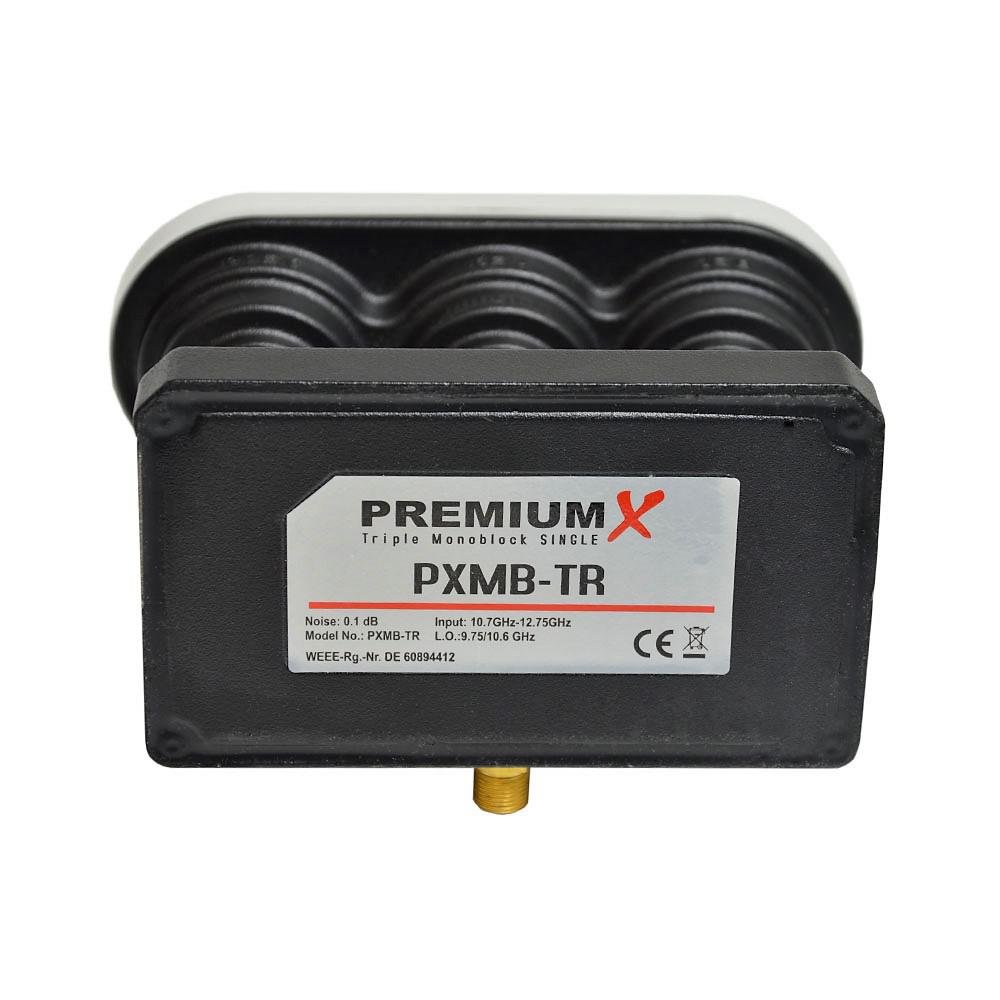

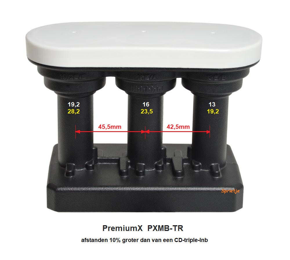

Sprietje Geplaatst: 11 juli 2019 Geplaatst: 11 juli 2019 Tja, als je slechts 1 aansluiting nodig hebt en je wilt de triple-lnb op een grotere schotel zetten dan een Triax 64, in dit geval een Triax 78, dan kun je beter een andere triple-lnb nemen namelijk de Premium X. Hiervan staan de lnb's 10% verder uit elkaar dan van de standaard triple-lnb van Canal Digitaal of Inverto, zie de bijlages.
smetje limb.BE Geplaatst: 13 juli 2019 Geplaatst: 13 juli 2019 Op 11-7-2019 om 15:22 zei Sprietje: Tja, als je slechts 1 aansluiting nodig hebt en je wilt de triple-lnb op een grotere schotel zetten dan een Triax 64, in dit geval een Triax 78, dan kun je beter een andere triple-lnb nemen namelijk de Premium X. Hiervan staan de lnb's 10% verder uit elkaar dan van de standaard triple-lnb van Canal Digitaal of Inverto, zie de bijlages. en hoeveel % meer signaal zou je dan hebben sprietje op een 78 cm schotel als je nu vb/ 70%+- op Astra 2 zou hebben Dreambox. 2X 900UHD 4x twin lnb 1x bosat 1.50m .Dreambox 7020hd v2 Dreambox 800 Dreambox 8000 Dreambox 800se Dreambox 2X 500HD Sab unix triple Xsarius Galaxy 4K gigablue trio Gigablue HD Quad Plus Zgemma H7 Cabel en Sat Samsung UE65MU7070 4K Ultra HD Smart LED Samsung UE46F6650SSXXN led 1x LG 60"lb 870v
Sprietje Geplaatst: 13 juli 2019 Geplaatst: 13 juli 2019 Tja, dat is moeilijk te zeggen, ik denk dan 74% i.p.v. 70%.
