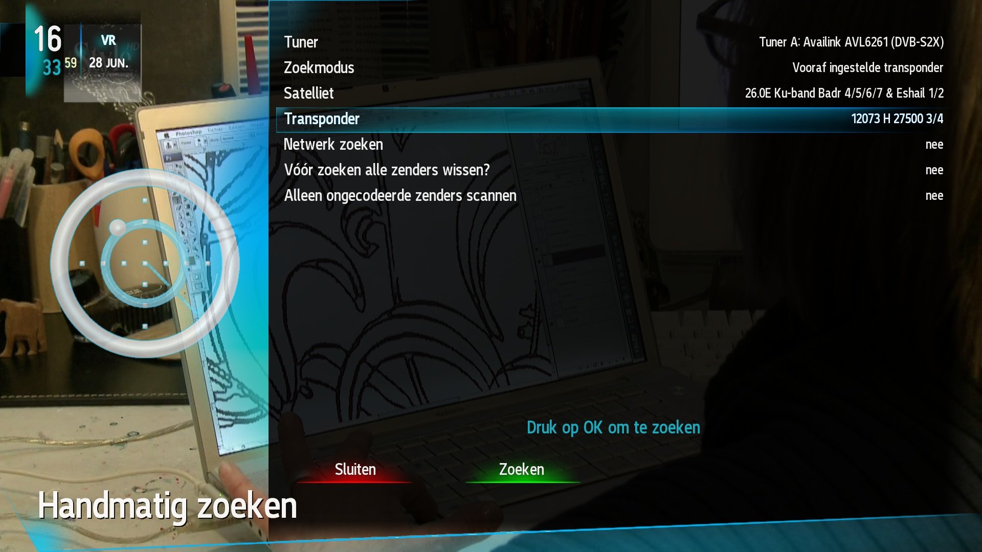

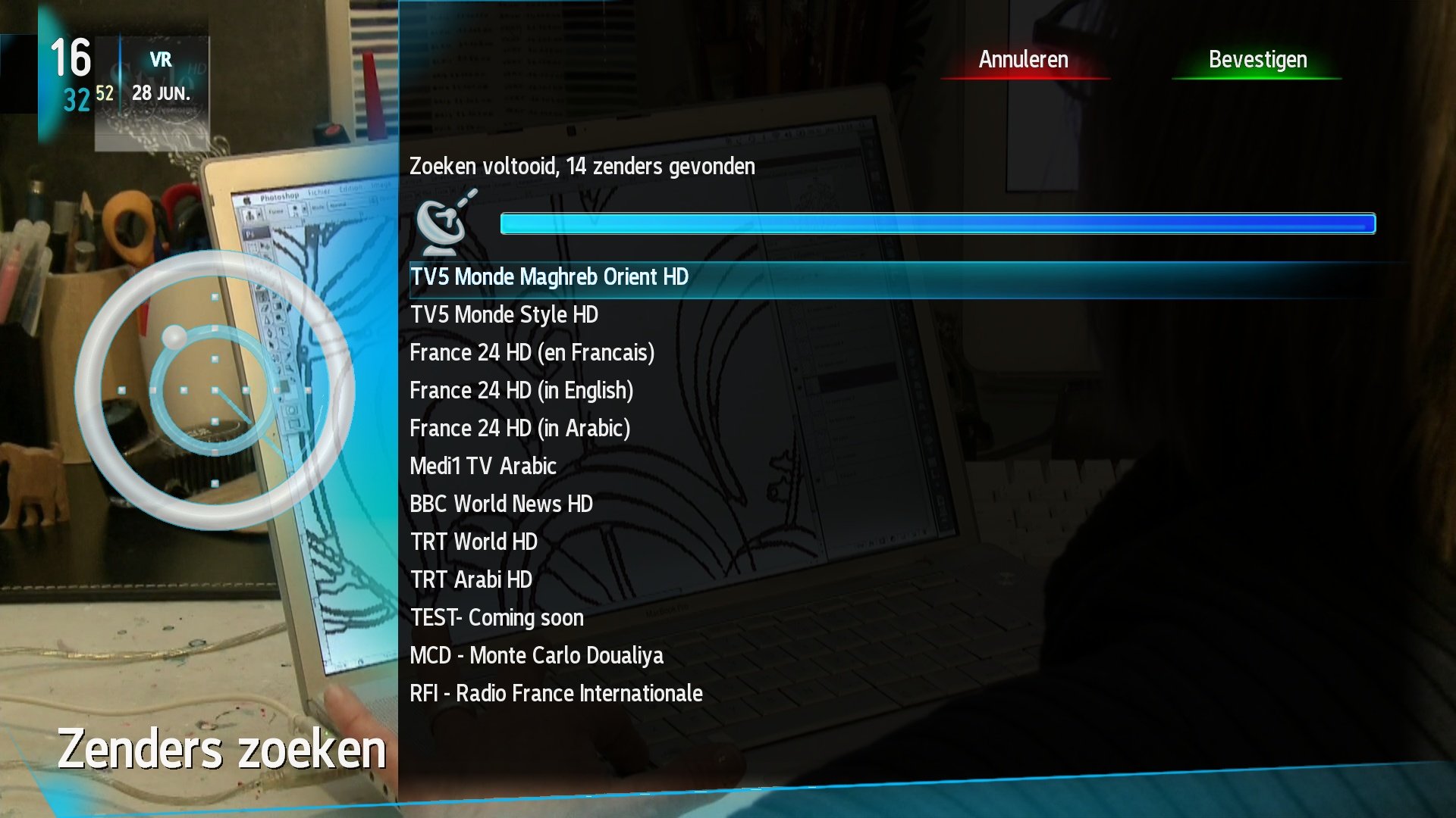

12073 is zeker niet leeg. Ontvangst met een Deltastar 90 cm schotel + Edison OS mio 4K.
Richt de schotel wat meer naar het oosten op , dus dichter tegen de astra2.
Dan lock je de 14 zenders op deze transponder. Zie screenshots.
