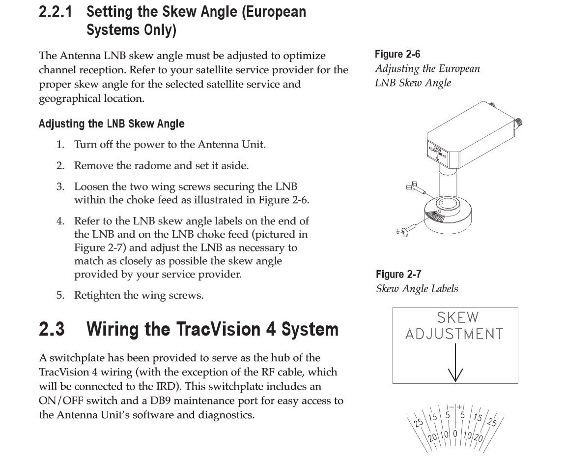

Sprietje Geplaatst: 26 augustus 2019 Geplaatst: 26 augustus 2019 Dat Luxemburgse kanaal op transponder 12168V heeft de transponderspecificaties: DVB-S, QPSK, SR 27.500, fec 3/4. Die ontvang je met een signaal van 5,4dB. Canal Digitaal gebruikt een transponderspecificatie van DVB-S2, 8PSK, SR 29.500, fec 2/3. Die ontvang je pas met een signaal van 6,7dB. Die 1,3dB verschil maakt het net dat je die zenders niet ontvangt. Maar heb je de skew van de lnb wel goed staan voor de Astra 23,5? In Zierikzee moet die op -7 graden staan. Heb je dat al gecontroleerd?

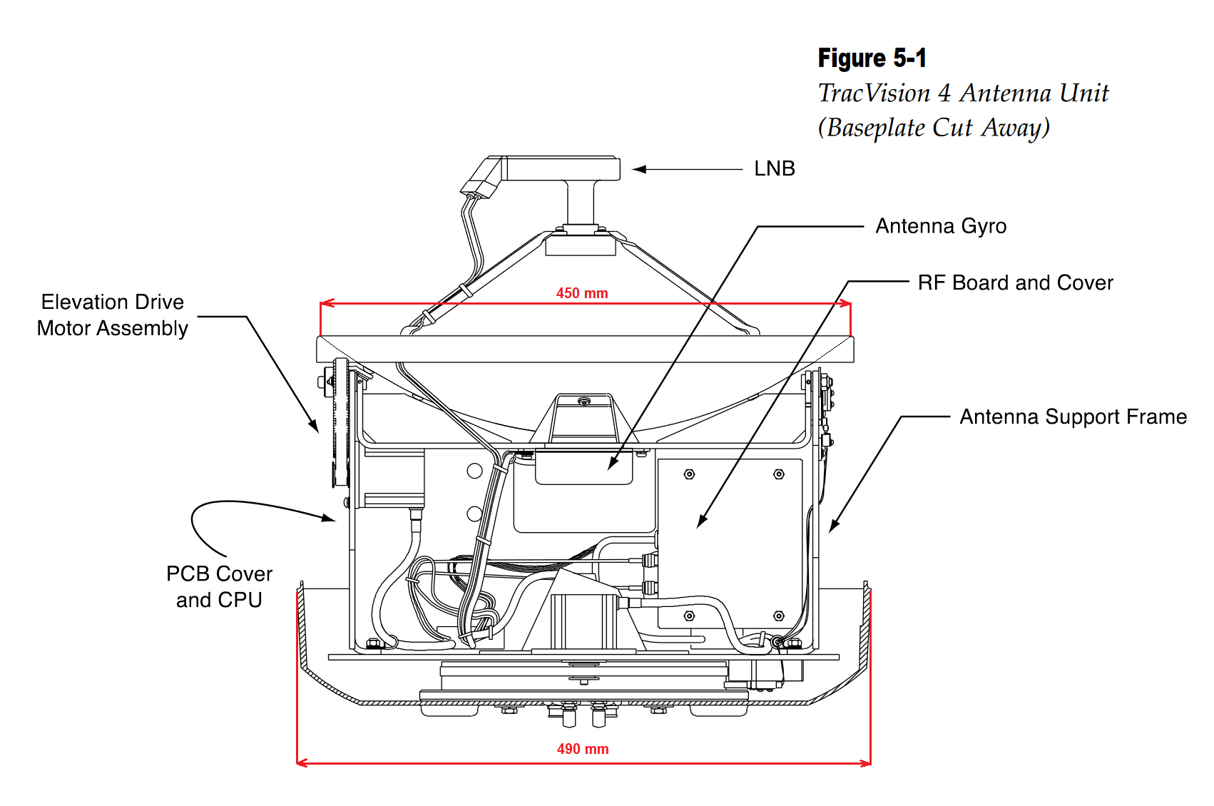

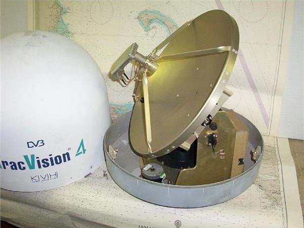

Sprietje Geplaatst: 26 augustus 2019 Geplaatst: 26 augustus 2019 Zover ik kan nagaan, heeft de SatVision 4 een schoteldiameter van 45cm. Het zou vreemd zijn dat je in een dome met een diameter van 49cm maar een schotel van 40cm zou zetten. De SatVision 5 heeft ook een dome van 49cm en heeft ook een schotel van 45cm. Het gaat om een primefocus schotel en er wordt een behoorlijk grote twin-lnb gebruikt. Die neemt voor zo'n kleine schotel flink wat signaal weg maar zelf gebruik ik al 15 jaar een Multytenne van 45cm en daar ontvang ik de zenders van Canal Digitaal op de Astra 23,5 prima mee. Het lijkt me dus niet uitgesloten om met de SatVision 4 Canal Digitaal te kunnen ontvangen.
Marc123456789 Geplaatst: 27 augustus 2019 Auteur Geplaatst: 27 augustus 2019 Hoi sprietje, is zou ook best 45cm kunnen zijn. Heb het niet echt opgemeten. de skew heb ik ingesteld op +7 volgens dat mannetje van kvh. Dus dat is fout? Morgen ben ik weer op de jachthaven en ga dat gelijk aanpassen. maar wat moet ik nu veranderen aan de programmeercodes? Ik heb nu het volgende staan: @satconfig,a,98,12168,27500,34,0X0003,V,H,3 @satconfig,a,98,12070,27500,34,0X0003,H,H,3

Sprietje Geplaatst: 27 augustus 2019 Geplaatst: 27 augustus 2019 (aangepast) Bij satellieten die oostelijk van het zuiden staan, moet de skew van de lnb negatief ingesteld staan, bij satellieten die westelijk van het zuiden staan, moet de skew positief ingesteld worden. Hierop kunnen uitzonderingen zijn. De skew negatief instellen is de lnb linksom draaien als je in de richting van de satelliet kijkt. Kijk je tegen de achterzijde van de lnb, dan moet hij met de wijzers van de klok meegedraaid worden. Zoals je ziet, is de lnb best groot en houdt dus flink wat signaal tegen. Dat gebeurt bij alle primefocus schotels maar als de schotel 125cm is, dan is dat relatief weinig. Bij deze kleine schotel is het oppervlak van de schotel dat geen signaal ontvangt erg groot, zeker als je je bedenkt dat signaal in het midden van de schotel 10x meer signaal op levert dan signaal wat van de buitenzijde van de schotel ontvangen wordt. 27 augustus 2019 aangepast door Sprietje
Marc123456789 Geplaatst: 27 augustus 2019 Auteur Geplaatst: 27 augustus 2019 Top, dank voor alle info. Ik ga het morgen doen, Vreemd dat ze in KvH zegt 7 graden, had op een overzichtkaart ook al gezien -7 en had al mijn bedenkingen. Fijne avond allemaal, wordt vervolgt...
