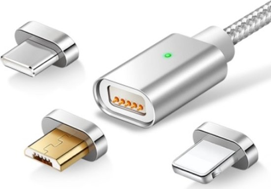

Kabeltje87 Geplaatst: 22 september 2019 Geplaatst: 22 september 2019 (aangepast) Heb hetzelfde gehad met een tablet. Plotseling laadde hij zeer traag op met de originele kabel. Nieuwe kabel (eigenlijk de kabel van mijn zoon zijn Samsung telefoon), en hij laadde weer goed op. Als test de volgende oplaad beurt weer met de originele kabel, en ja hoor traag als de pest. Wat gezoek later, kwam ik tot te conclusie dat de connector van de kabel wel erg los in de tablet zat. Een nieuwe kabel gekocht en hier zit de connector veel vaster in het contact, en is de laadsnelheid terug snel. Die pietluttige connectors (vooral de microUSB connectoren) zijn ondingen. PS: Later ben ik overgestapt naar dit soort dingen: Via google vind je ze: usb magnetische connectoren 22 september 2019 aangepast door Kabeltje87 ~~Rytec Team~~ Vu+Uno4KSE / OpenPli en Maxytec-Multibox SE / OpenPli (mediaspeler) VU+ Duo / OpenPli en Synology NAS *All Rytec EPG POWERED*
