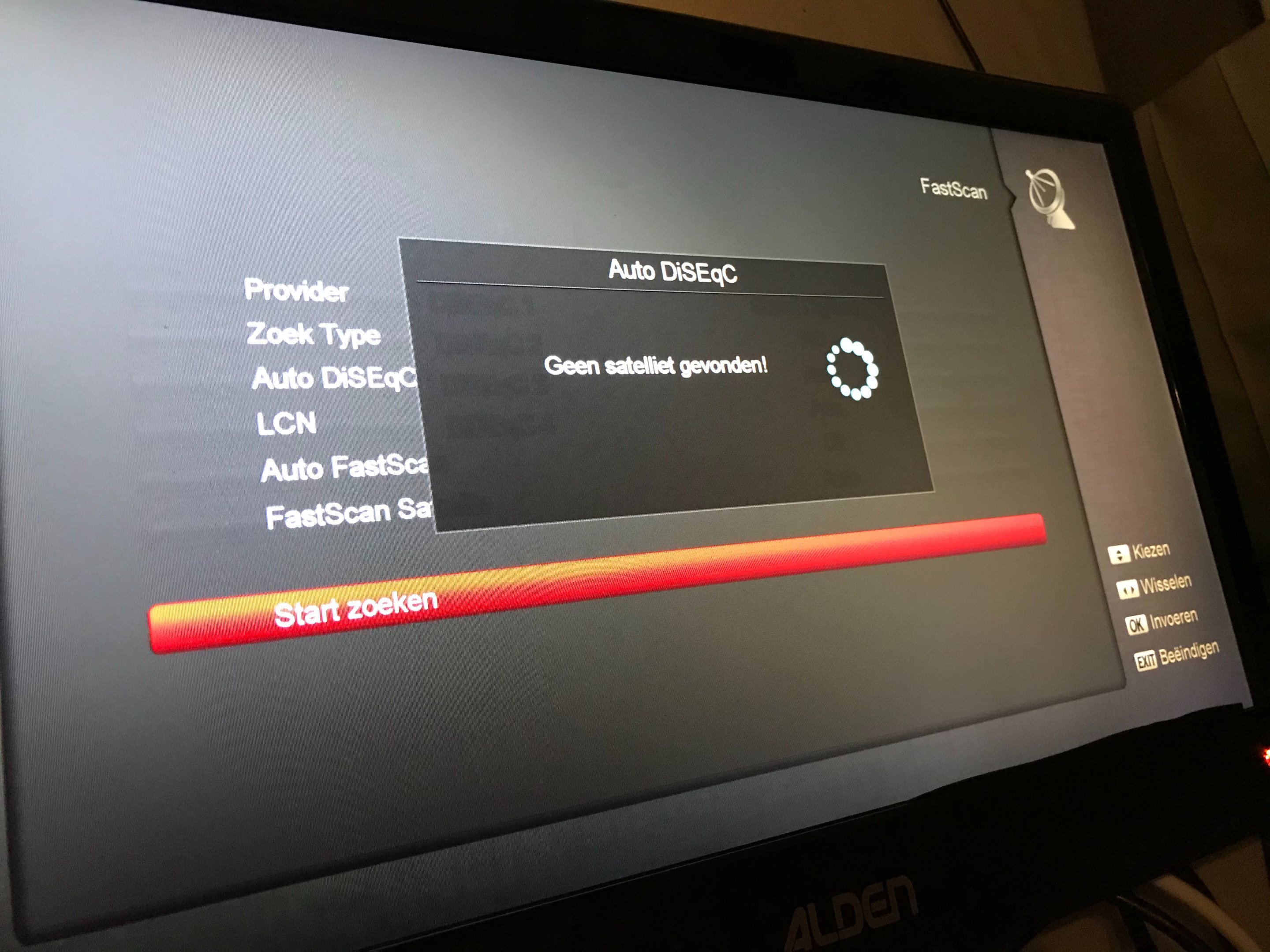

Sab gereset, geen resultaat.  Zenders via fastscan inladen —> geen resultaat.

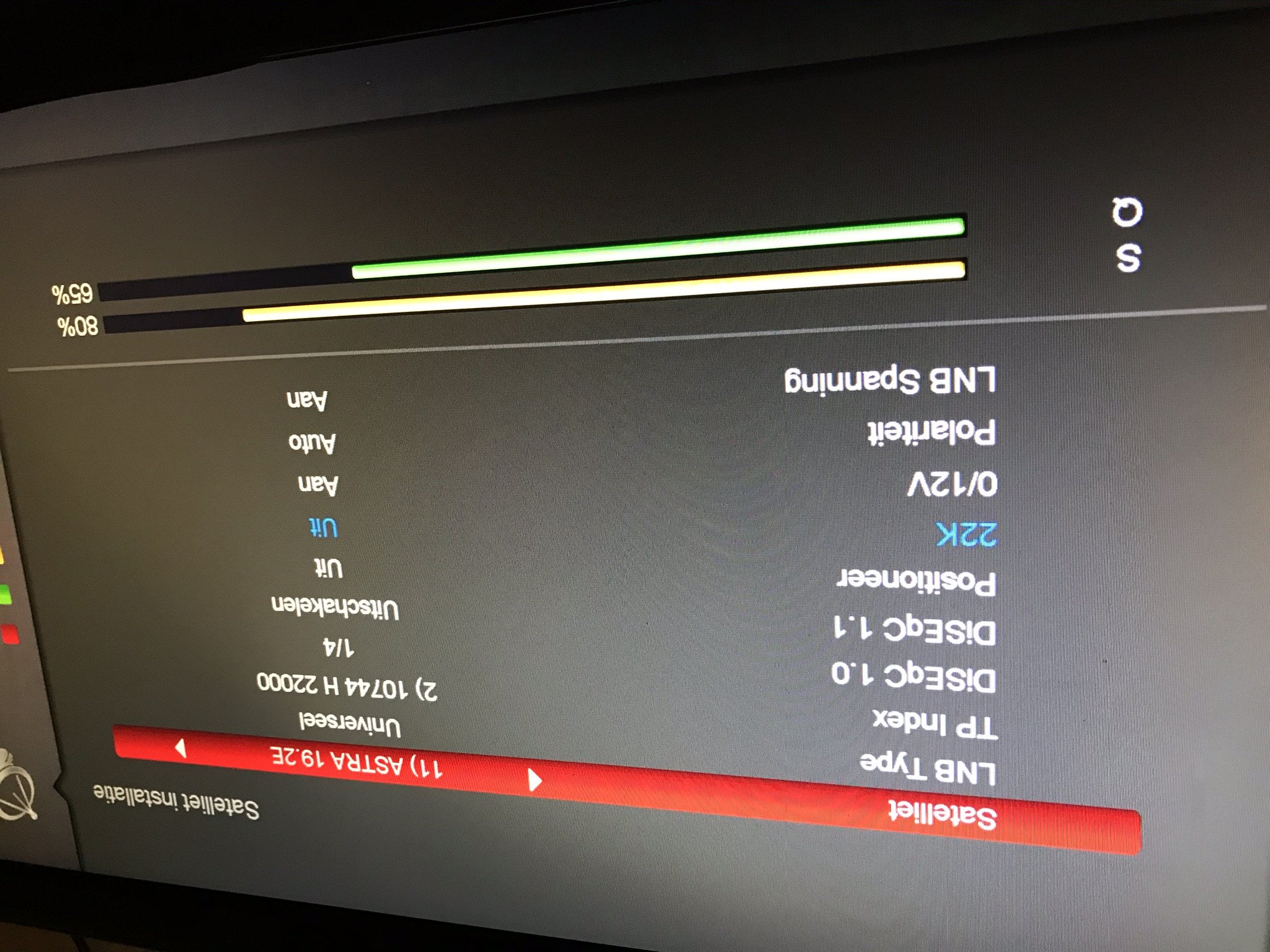

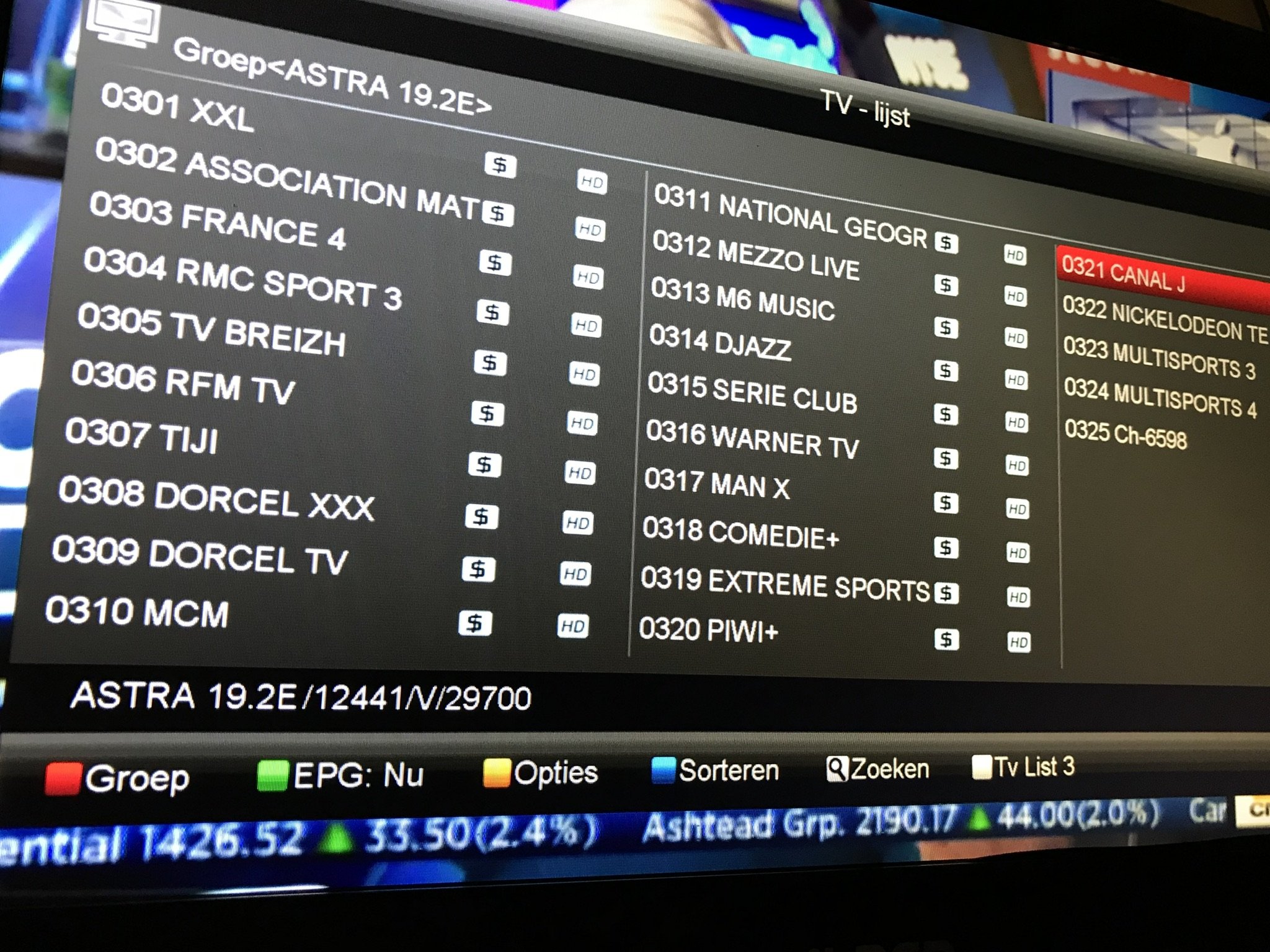

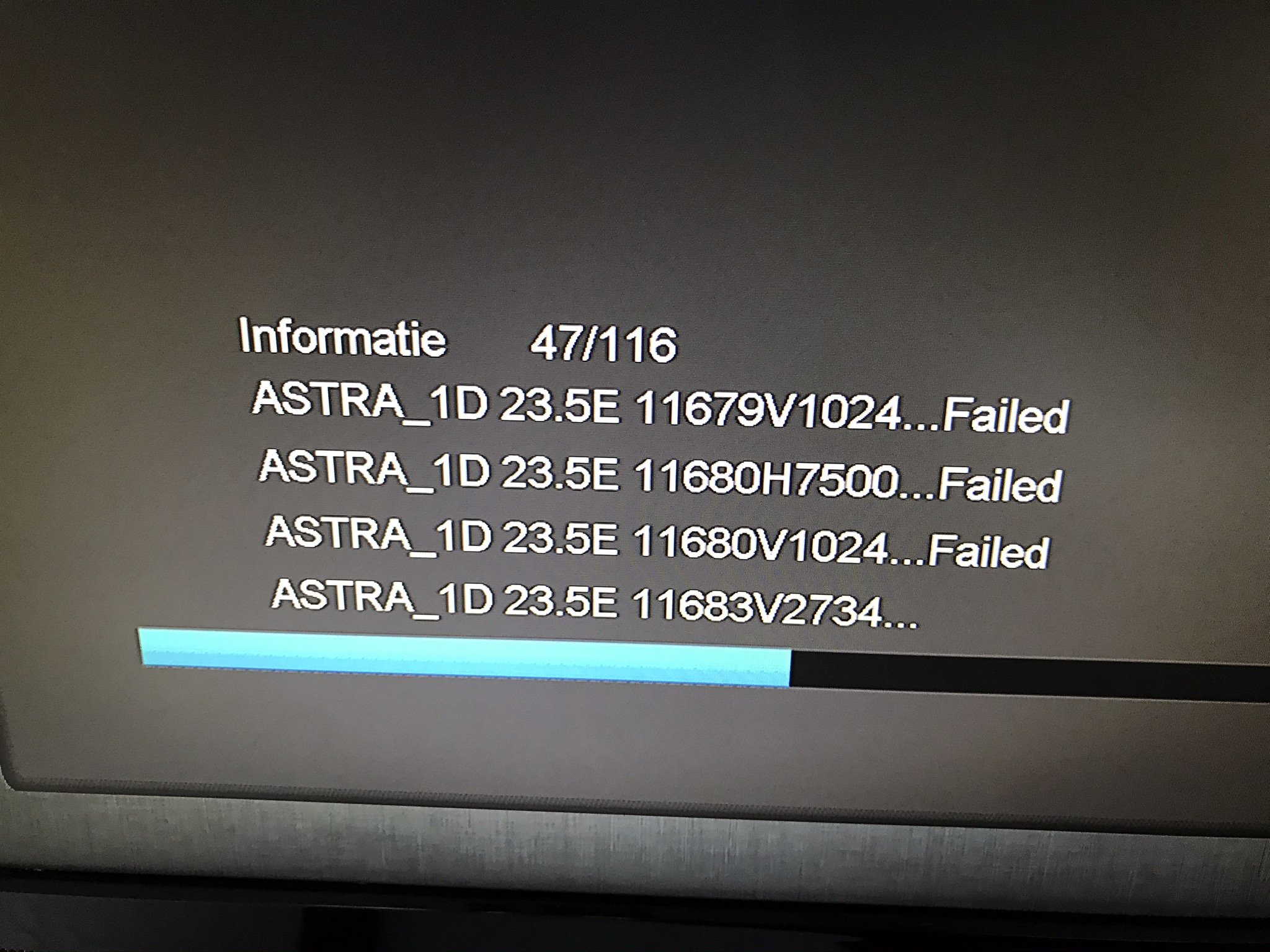

Schotel op Astra 1 gezet ——->. Kan een stuk of 300 zenders laden, meer niet ( zie foto)
schotel op Astra 1 gezet ——> kan een 7 tal Astra 3 zenders laden( zie foto)

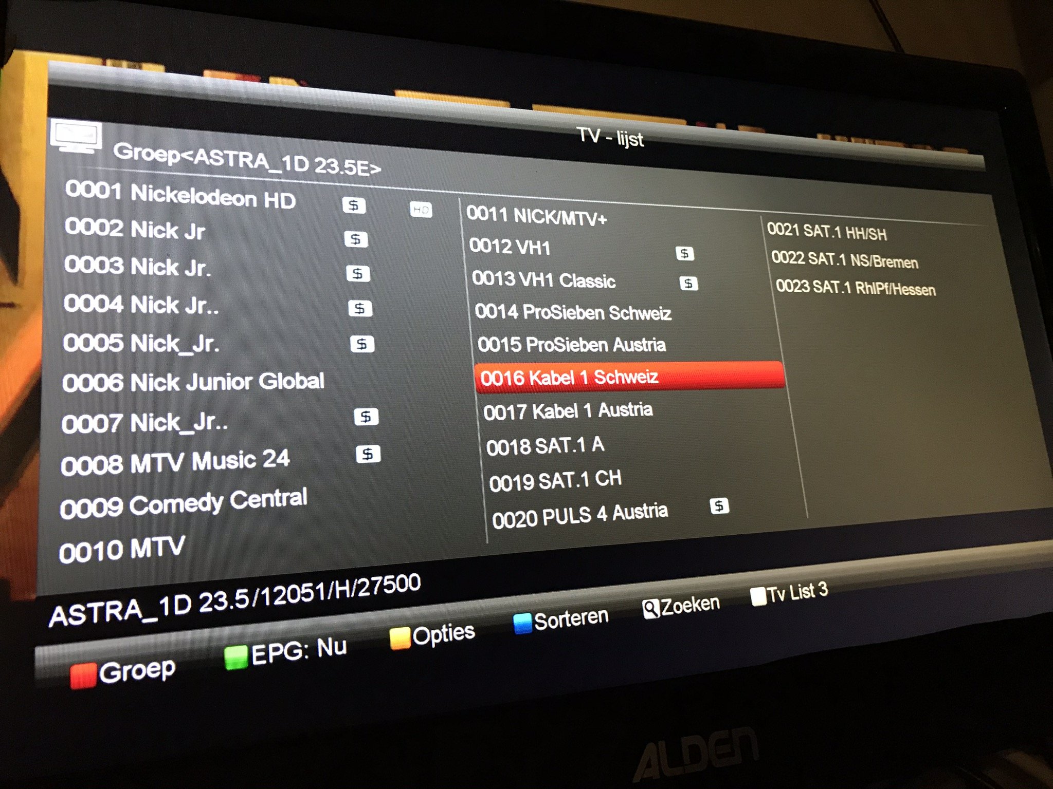

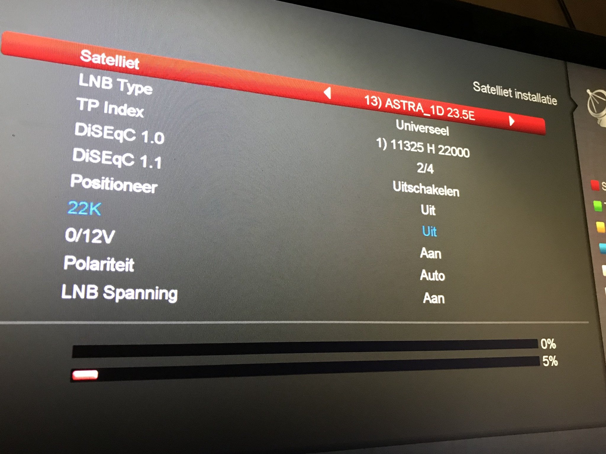

Schotel op Astra 3 gezet ——-> kan geen zenders inladen, dus ook niet via fastscan.

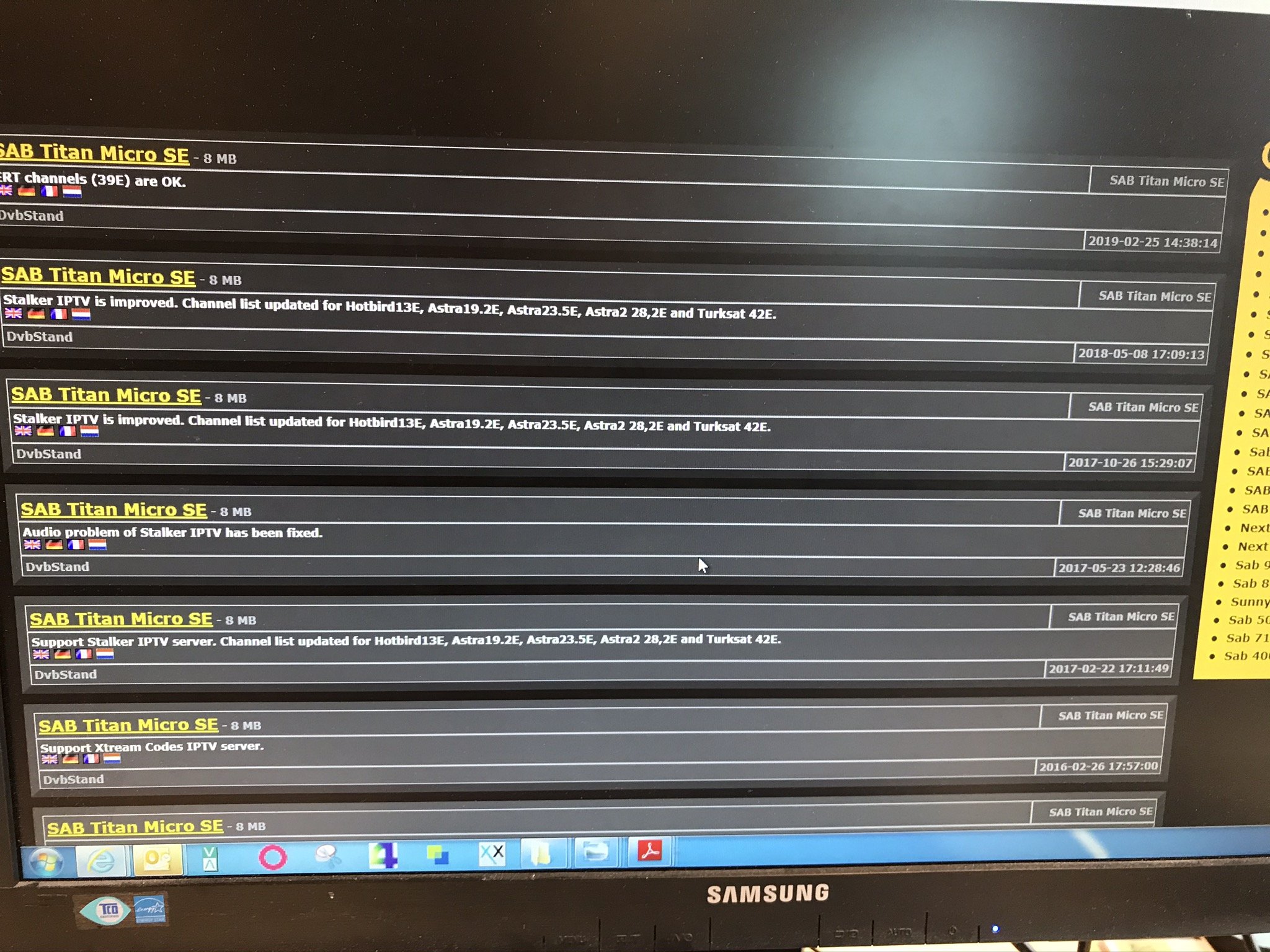

Heb ook nog de nieuwste Software geladen voor de sab micro via de site van DVB- stand .com , helpt ook niet.

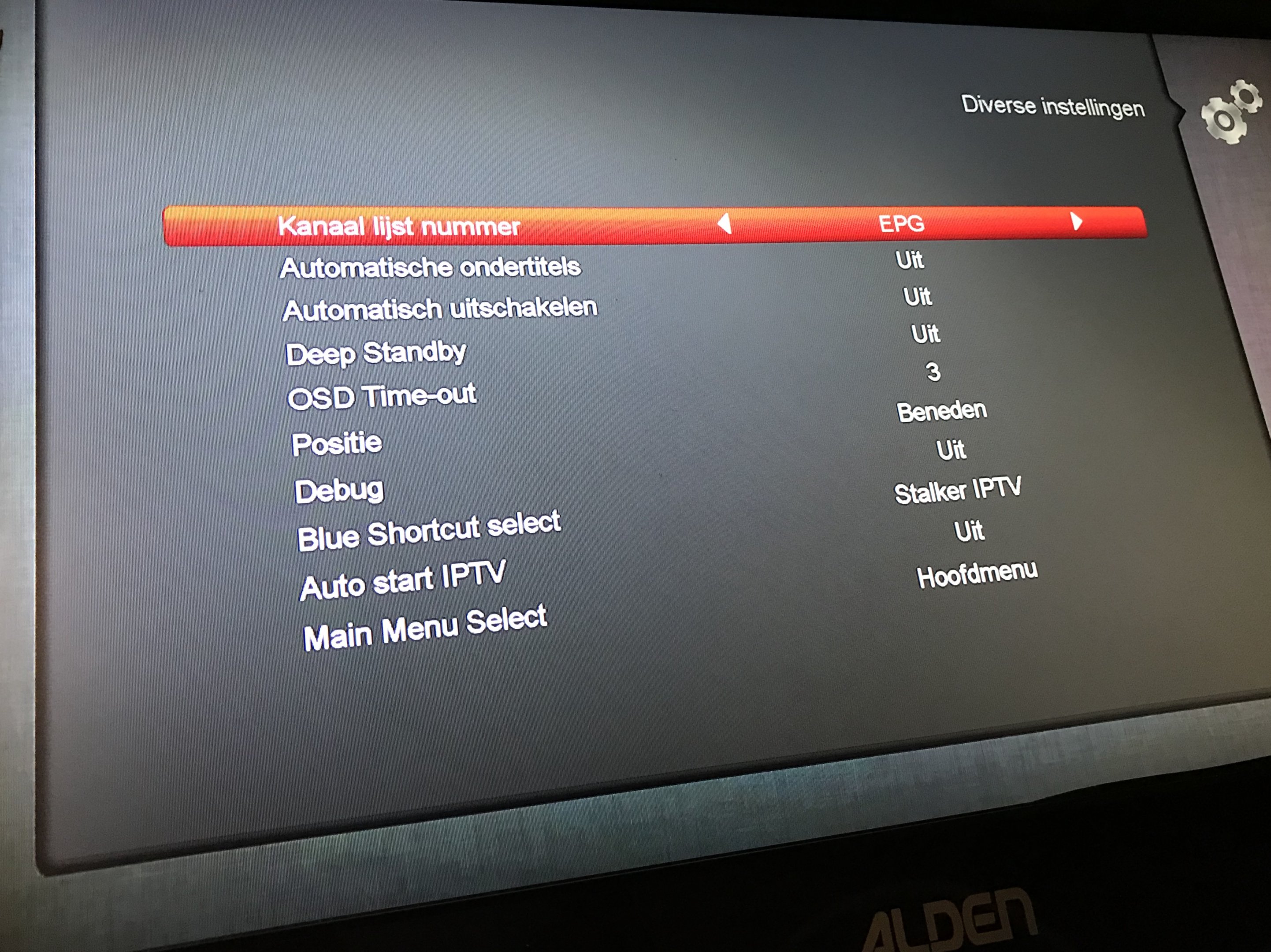

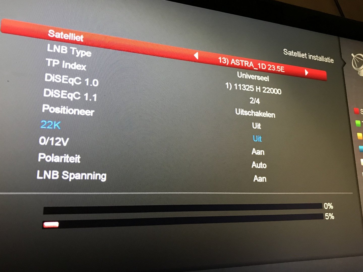

is het juist dat mijn Sab het begeven heeft, of niet meer de juiste software kan geven? Of staat er een instelling fout? Foto, 3,4,5

7 minuten geleden zei Ejoo1:
Dat zijn zenders welke op Astra 1 zitten.
Zo te zien draait of schakelt de schotel niet naar de Astra 3 positie.

22 kHz. mag je inschakelen.

Dat verklaart de Disecq instelling 2/4 bij Astra 3.
Bij een enkele LNB is die overbodig.
Bij de enkele LNB ontvang je wel Astra 1, Astra 3 geeft geen ontvangst.

Laat ze meteen eens een correcte transponderlijst voor Astra inladen! Die parameter die ik zag 11325 gaat niks vinden...
Astra 3 TV begint bij 11720. Software pagina is niet van SAB maar van DVBStand.com. Dat is allemaal geknutselde software. Zou in elk geval voor de test eens de originele software flashen vanaf SAB zelf.. Wel kiezen voor de mcas versie..

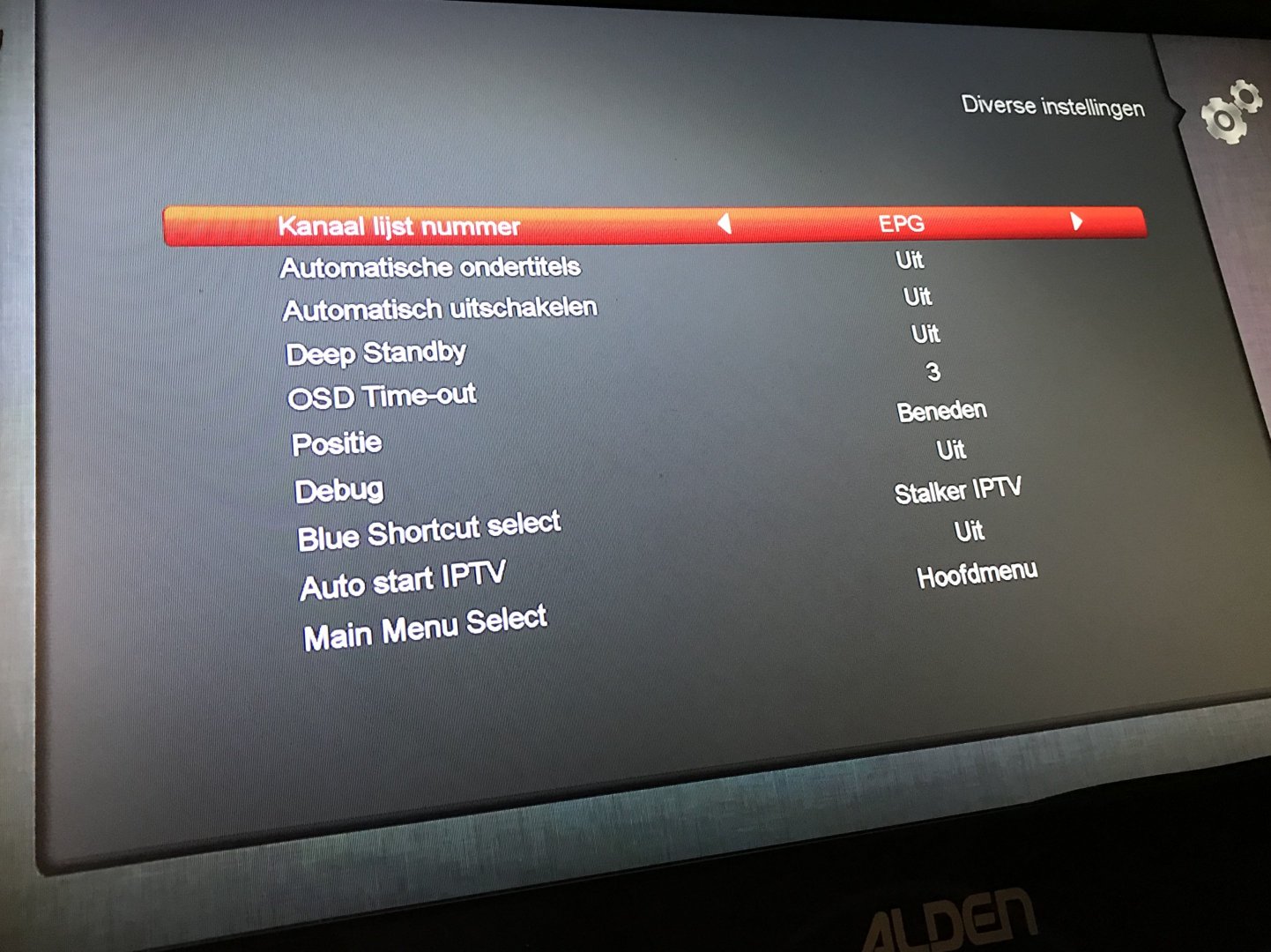

overigens heb ik onderstaand menu ook nog staan.zie foto. Staat daar nog iets verkeerd?
De SAB Titan micro kan ook de zenderlijst Canaldigitaal inlezen op 19.2. Bij de instellingen fastscan kun je dit aangeven. Dan heb je een juiste zenderlijst.

Afgelopen vrijdag contact gehad met Alden Duitsland. handmatig de transponder  voor Astra 3 erin gezet.

Die frequentie die je op Astra 3 scant, daar zal je ontvanger geen beeld op geven omdat er op die frequentie geen tv zender zit.
Er zitten wat radio zenders, maar of je ontvanger kan omgaan met de hele lage Symbol rate van die transponder is de volgende vraag.
Heb je nog steeds die outdated software op je ontvanger staan?
Kijk hier eens voor transponders waar je ontvanger wel wat mee kan.
https://nl.kingofsat.net/pack-canaldigitaal.php
