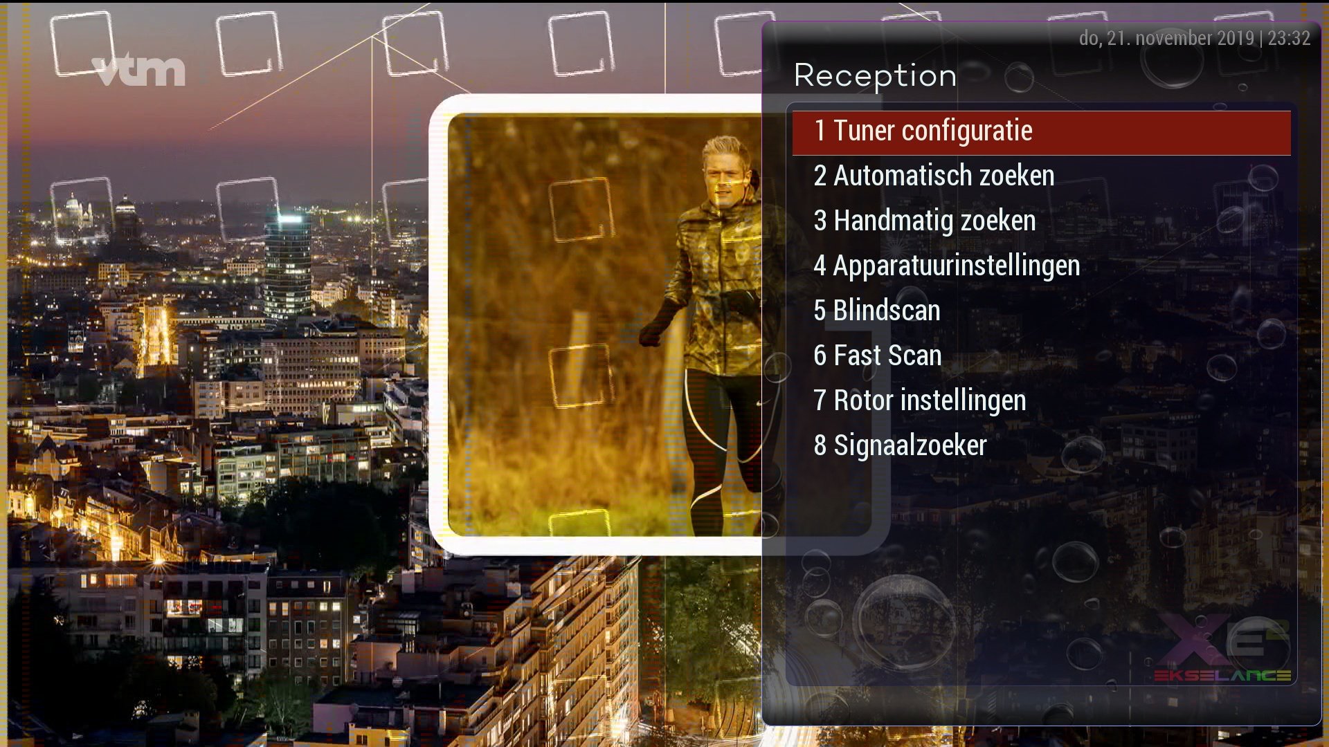

Vraag over tuner aansturing db920 paar weken terug een Si169D speciaal voor stream zenders op b.v. 5 west.
Had eerst als 2e tuner een kabel tuner erin en heb die eruit gegooid daar bovenstaande 2 X Sat en een
Kabel/terestial ingang heeft.
In de 1e plaats als tuner 1 ingesteld en mij oude sat tuner als 2e.
Kwam er snel achter dat de Si169D tuner geen blind scan doet, en dat is toch makkelijk.
dus de boel omgedraaid, ingesteld in het menu en alles werkte goed incl. stream zenders.
Wat niet werkt is als naar zo,n stream zender wil (dit is Tuner D) hier hij hier niet heen
wil draaien,ik werk met met disec 1.2 en een Motec kast voor mijn 180 schotel die aan
tuner A verbonden is. Ik moet dan eerst naar een zender op die sat die op tuner A staat ingesteld.
D staat ingesteld als "is gelijk  aan A" in het DB menu, maar dat werkt dus niet.
met een splitter vanaf de Motec naar A en naar D werk ie maar met verlies aan DB
Iemand een oplossing hiervoor hoe het wel ingesteld moet.

19 minuten geleden zei Satje07:
Je moet de instellingen van tuner A in tuner D instellen. Daarna tuner A de instelling "is gelijk aan D" geven

37 minuten geleden zei Mojo:
Ja had reeds een sat zo ingestelt voor D geen suc6, morgen nog ff stunten, laat het weten bedankt voor het meedenken.

Je kan nog proberen om Tuner A als niet geconfigureerd in te stellen en dan zien of de schotel draait op tuner D.

Nou van alles hierboven geprobeerd, niets wat echt werkt: voorlopig laat ik het zo het is en bij de stream zenders zet ik er een van tuner A
vandaar werkt alles in B misschien dat er nog iemand met een beter oplossing komt.
(A uitzetten is echt geen optie geen blindscan meer)

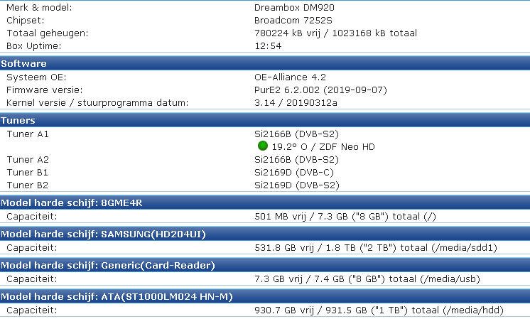

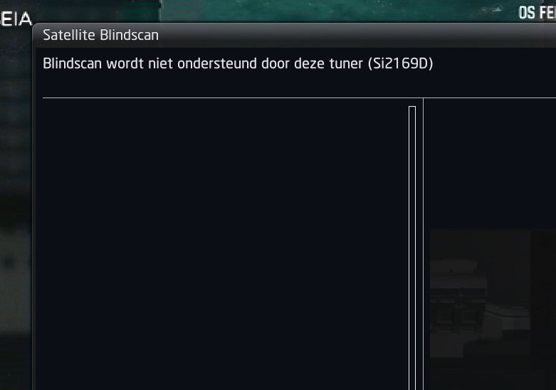

Mijn tuner is dus niet dezelfde; het gaat om de Si2169D   De Si2166B werkt prima met blindscan bij de Si2169D zegt de box dat hij ook "blindscan
niet ondersteunt" dus.. vermoed dat dit klopt wat hij weergeeft, deze tuner is wel ok voor streams als bv op 5 west, en een sats scannen werkt ook prima.

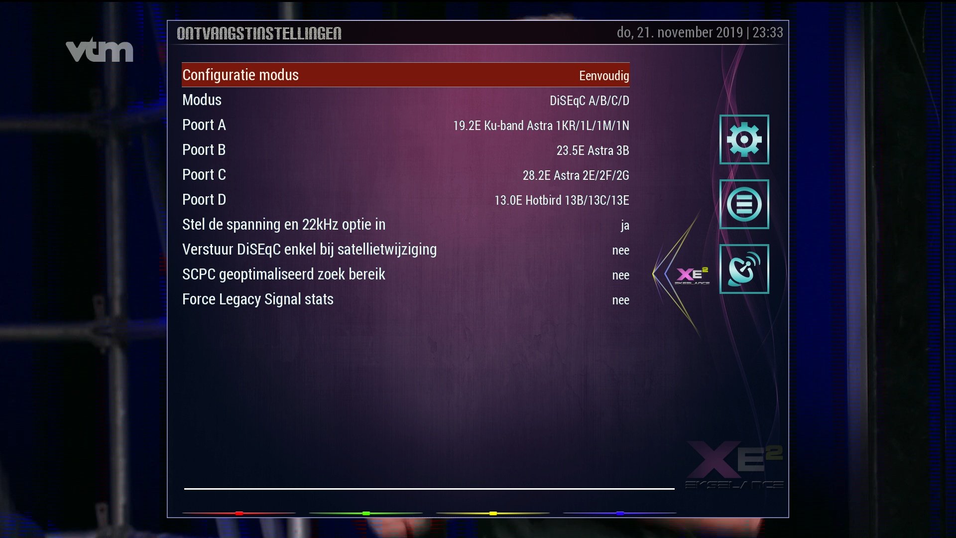

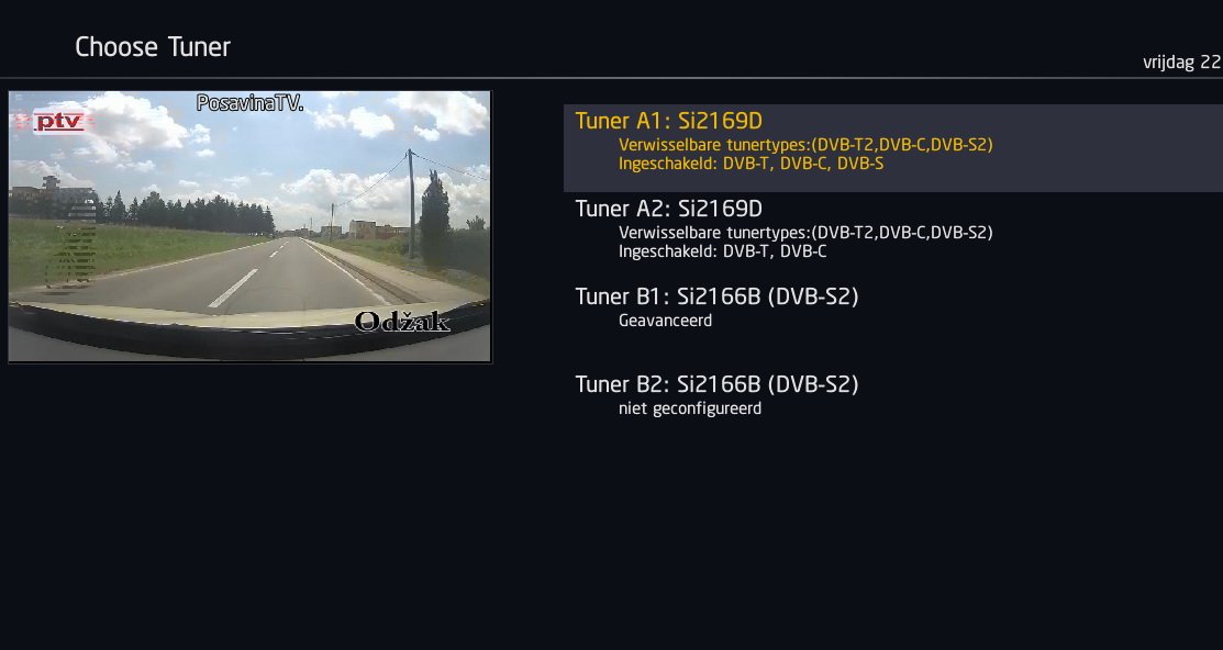

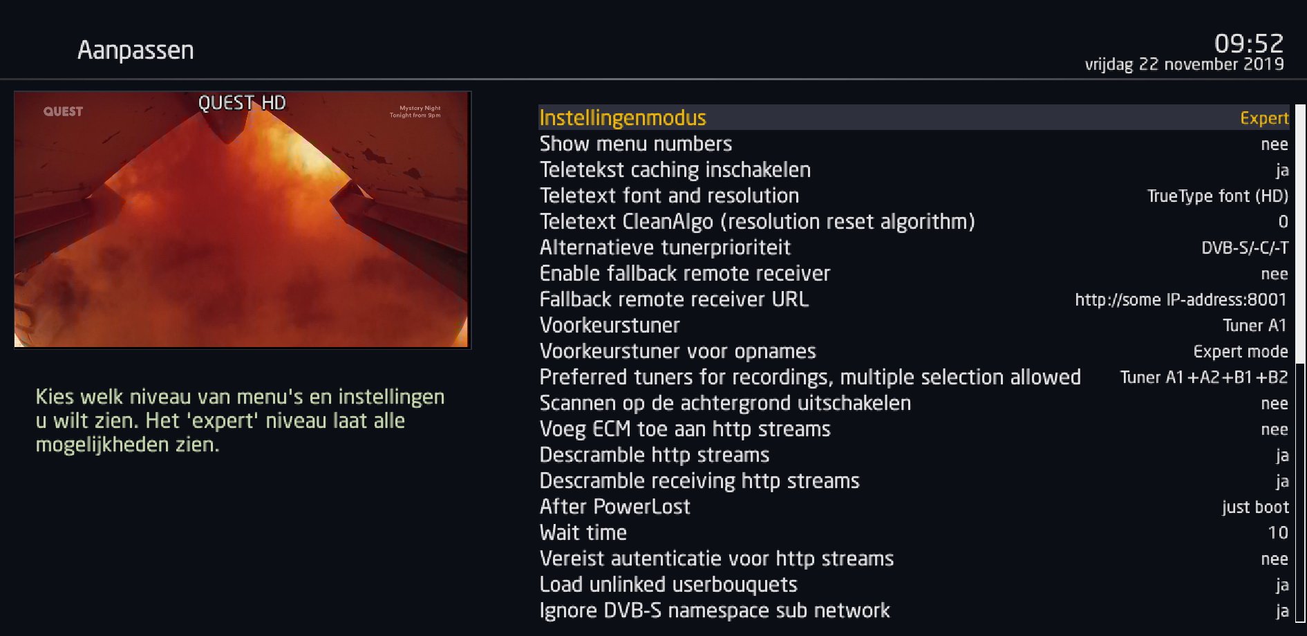

welke heb je hier als hoofd tuner staan
kijk eens naar de foto's ...bij jouw staan er normaal wat meer bij
dit zei je zelf
je moet de tuner niet instellen op is gelijk aan xxx
gewoon alles appart gelijk vb/ foto 4

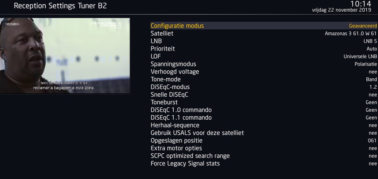

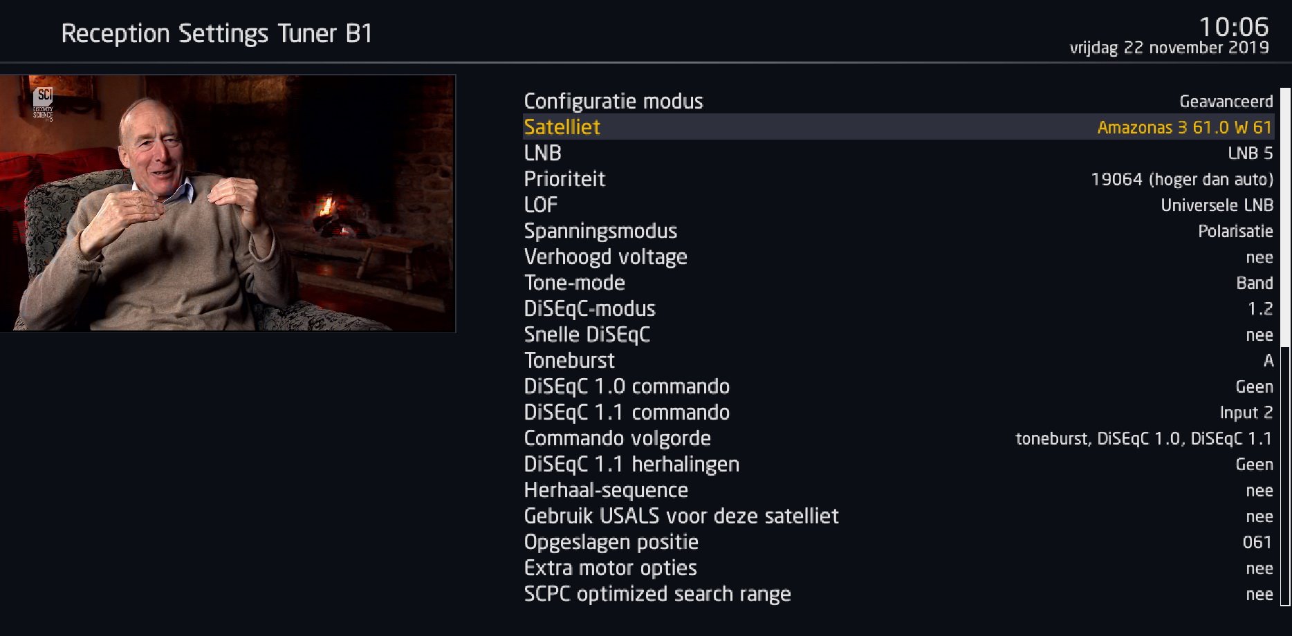

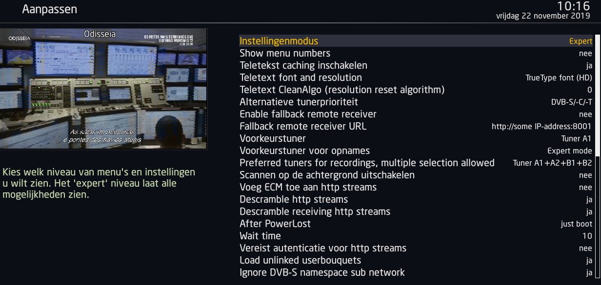

Geloof dat dit een Babylonische spraakverwarring wordt, het gaat hier dus om een ANDERE tuner;  Si2169D deze doet Geen Blindscan
Mijn oude tuner (Si2166B) doet prima blindscan maar kan uiteraard geen streams aan vandaar ik een Si2169D erbij gekocht heb maar die doet
geen blindscan. printjes hieronder:
