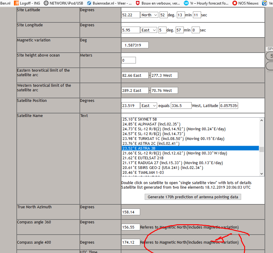

Tonskidutch Geplaatst: 19 december 2019 Geplaatst: 19 december 2019 https://www.satellite-calculations.com/Satellite/lookangles.htm vul je land en stad in dan krijg je ook de magnetische afwijking (zie bijlage) p.s. 400 graden gebruikten we als artillerie Revelations, Sunset Mix Alina Kiya, Full Intention

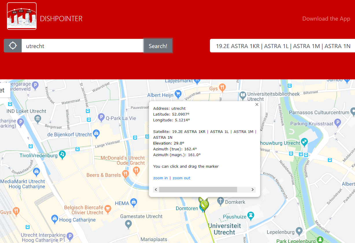

Sprietje Geplaatst: 20 december 2019 Geplaatst: 20 december 2019 In Nederland wijkt het kompas maar erg weinig af van het werkelijke noorden en zuiden. Op een voor iedereen zeer begrijpelijke site als "Dishpointer" kun je zien dat de afwijking maar 1,4 graden is. Knap als je dit verschil zo maar op een kompas kan aflezen in de hand.
