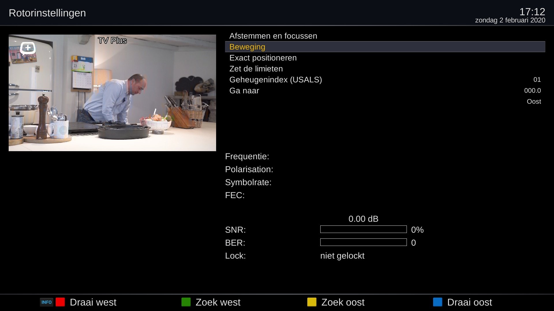

Je kan via het "rotor instellingen menu" de rotor eens terug naar het nulpunt laten draaien.
(in dat menu kan je de schotel ook manueel oost/west bijregelen om te zien of je een beter signaal krijgt)

80%  signaal wil niets zeggen. Signaal in dB heeft de voorkeur.
Probeer eens via het menu wat bij te regelen. (zoek west/oost)

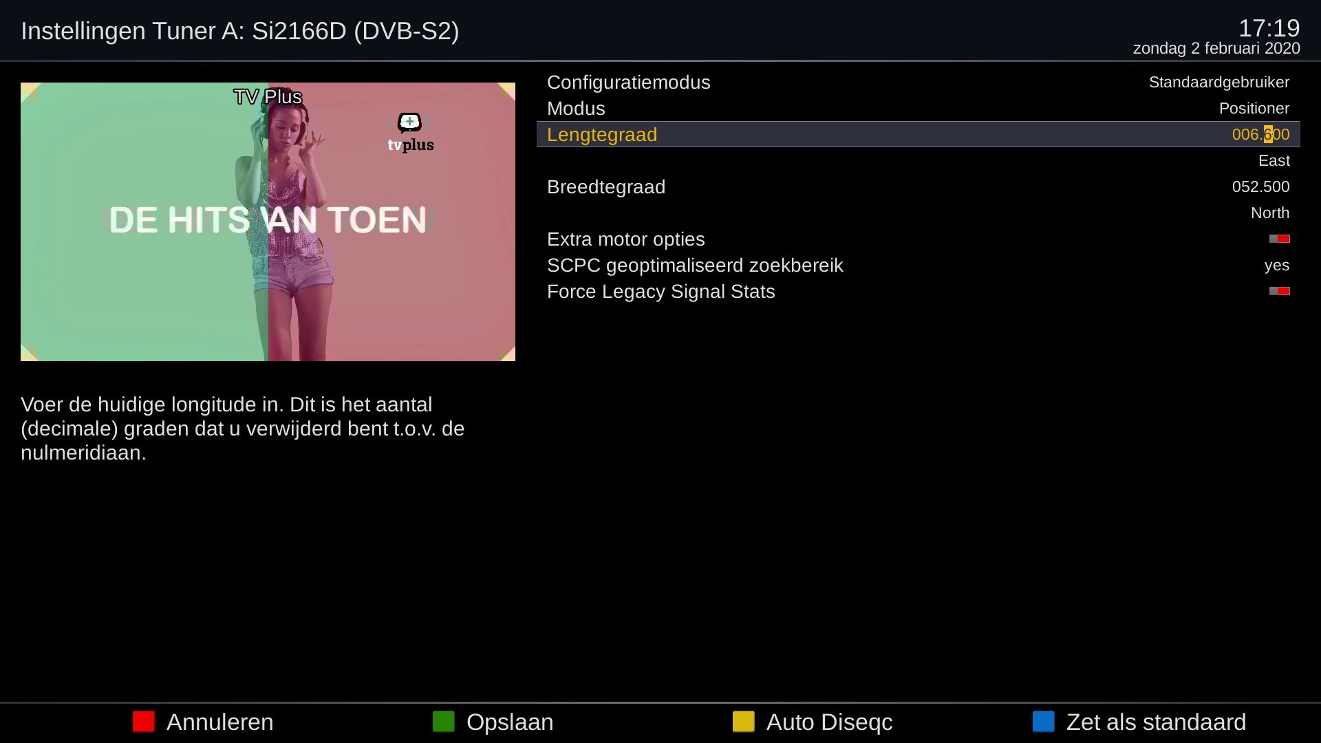

Wanneer het signaal verbetert, kan je bij de tunerinstellingen de Lengtegraad even bijstellen.
indien verbetering west = lengtegraad verhogen (met stappen van 100)
indien verbetering oost = lengtegraad verlagen (met stappen van 100)
