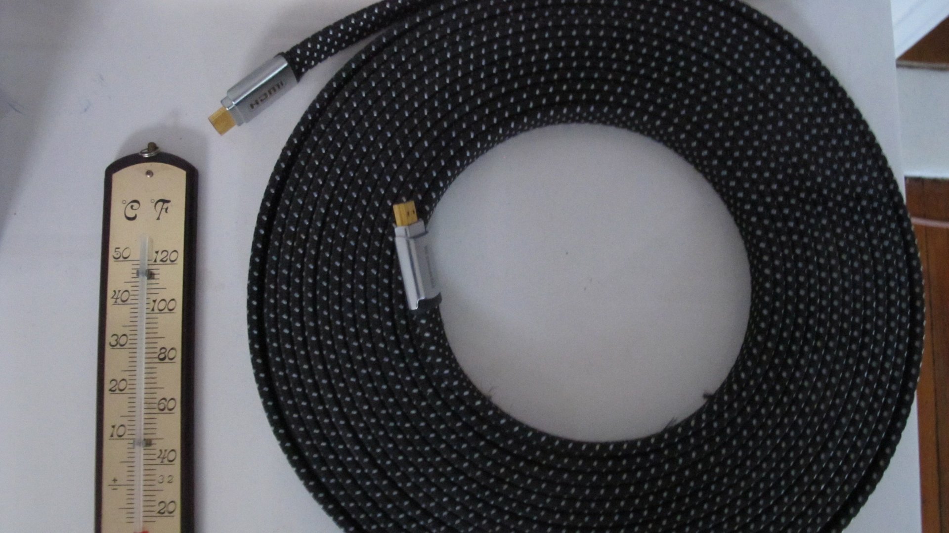

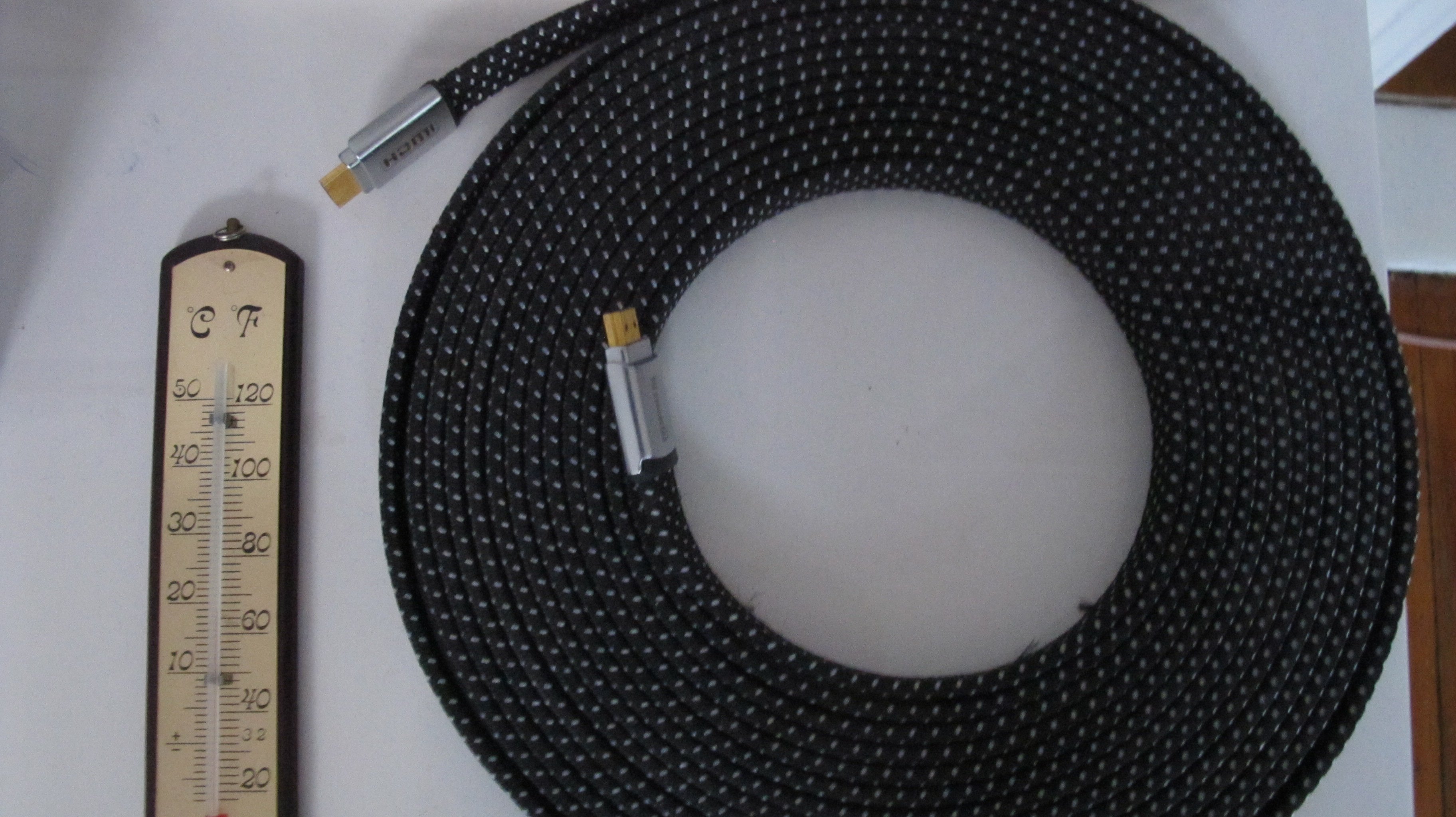

Tonskidutch Geplaatst: 3 maart 2020 Geplaatst: 3 maart 2020 ik heb destijds een 10 meter platte HDMI van RuConnect gekocht die altijd heel goed voldeed de lengte was destijds gewenst omdat die satelliet receiver met AVreceiver achter mijn zit positie stond en de TV frontaal daarvoor dus liep de kabel half rondom de kamer  nooit geen spijt van gehad  Something's Jumping In Your Shirt Lisa Marie, Malcom Mclaren, The Bootzilla Orchestra

Penthe Geplaatst: 10 maart 2020 Geplaatst: 10 maart 2020 (aangepast) On 3/3/2020 at 10:26 AM, Tonskidutch said: ik heb destijds een 10 meter platte HDMI van RuConnect gekocht die altijd heel goed voldeed de lengte was destijds gewenst omdat die satelliet receiver met AVreceiver achter mijn zit positie stond en de TV frontaal daarvoor dus liep de kabel half rondom de kamer  nooit geen spijt van gehad  Ik kocht gewoon een 5 meter HDMI kabel bij de Chinees hier voor 5 euro, nog nooit een probleem gehad met die kabel. Wie ze maakt en wat is wel een verschil want heb hier een kabel van 2 meter van 12 euro en niets anders dan random dropouts met deze kabel. Die kabel is nu dus werkeloos. 10 maart 2020 aangepast door Penthe

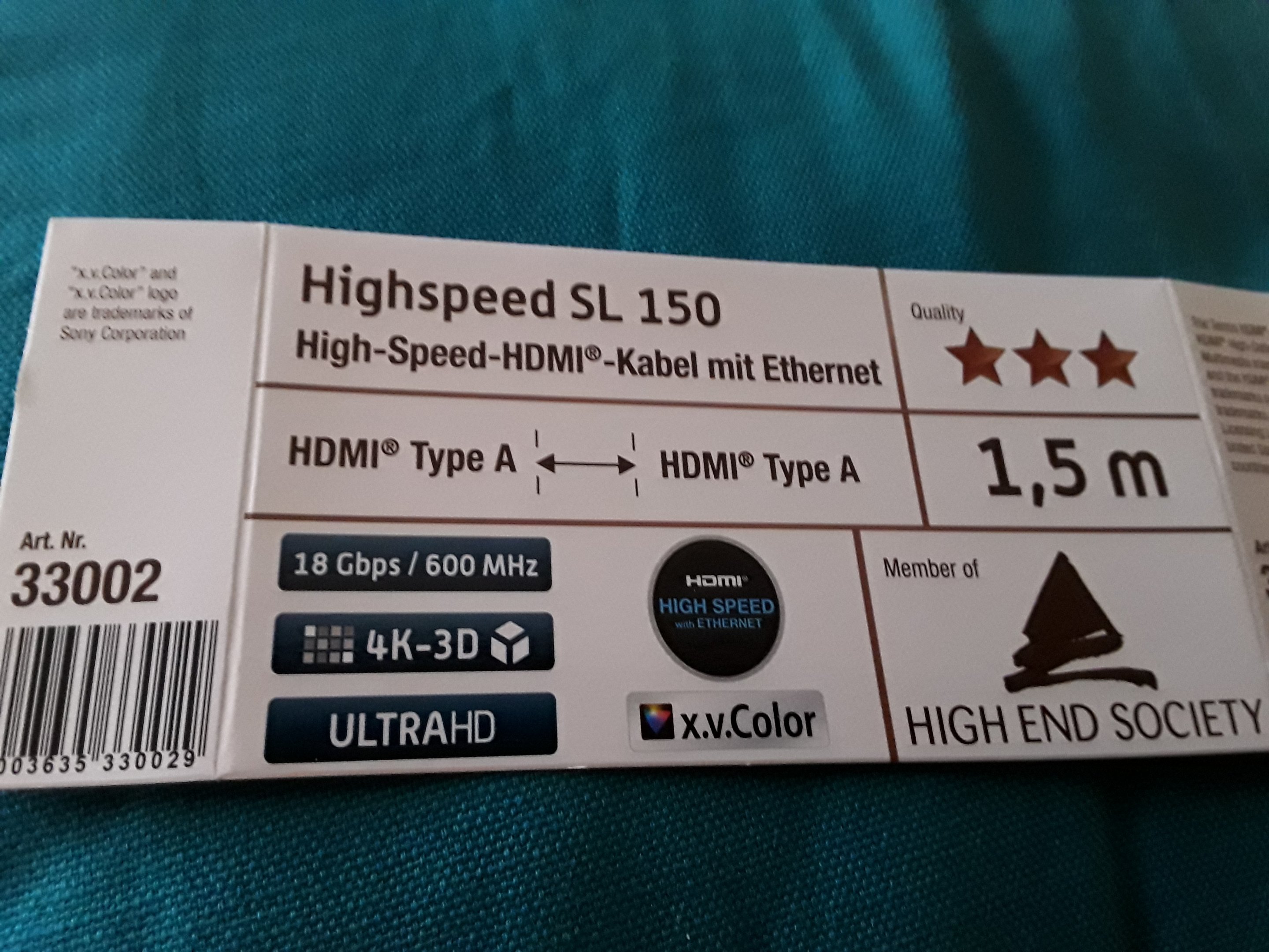

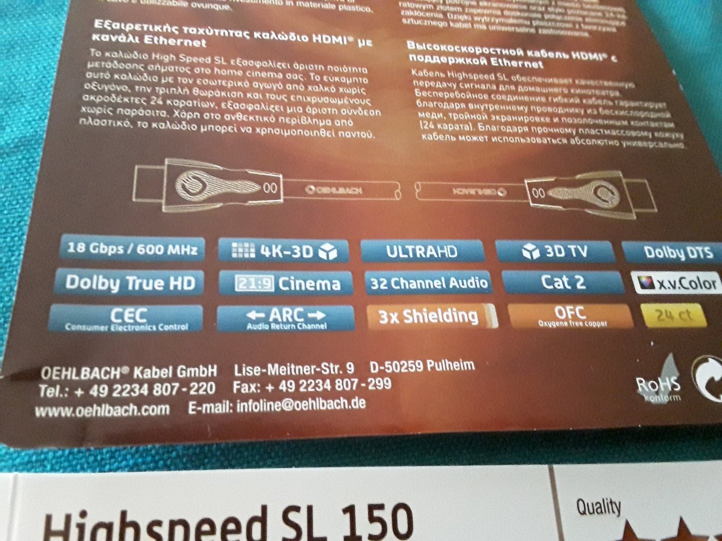

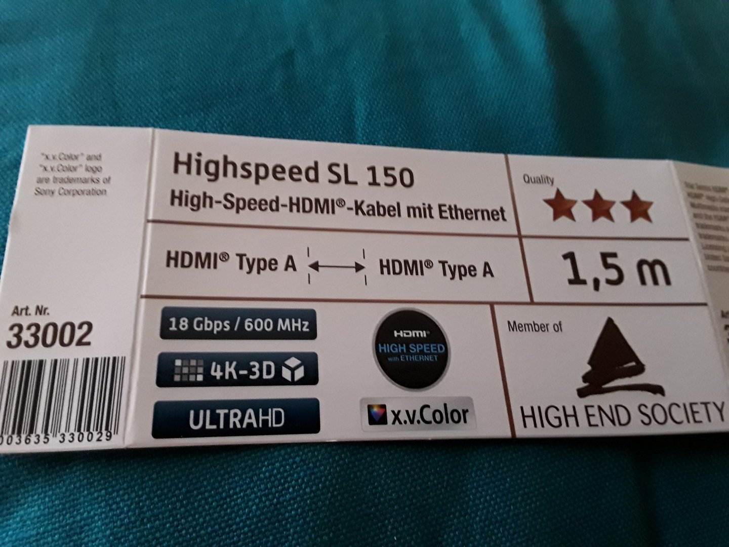

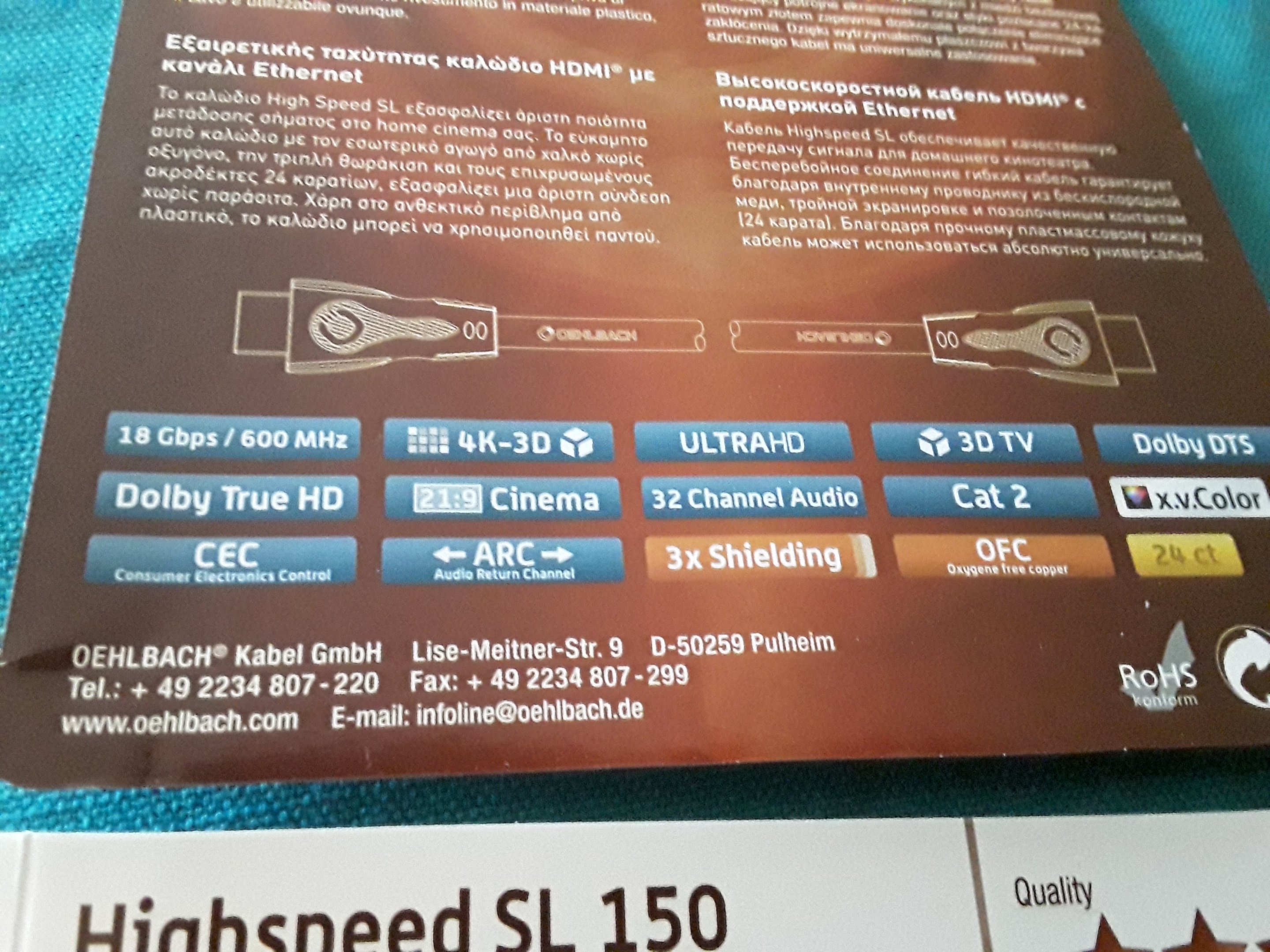

RicardoBelli Geplaatst: 19 maart 2020 Geplaatst: 19 maart 2020 Is de oehlbach highspeed sl 150 ook geschikt dan voor wat Tonskidutch zij hdmi 2.o b
Tonskidutch Geplaatst: 20 maart 2020 Geplaatst: 20 maart 2020 al die aanduidingen zeggen maar ten dele of je de goede hebt HDMI 2.0b voor 4K met 60 Hz en 4:4:4 is wat ze moeten leveren dus effe de thuiswerkers van OEHLbach mailen Something's Jumping In Your Shirt Lisa Marie, Malcom Mclaren, The Bootzilla Orchestra
Old Satterhand Geplaatst: 20 maart 2020 Geplaatst: 20 maart 2020 Bij korte HDMI kabels speelt reflectie een grote rol, vooral bij kabels van hoge kwaliteit (lage demping). Je bent dan gek genoeg beter af met goedkope kabels, dus die veel demping geven. Ik zal het proberen uit te leggen. De frequenties die de kabel moet transporteren liggen in de Giga Hertzen. Wat cijfers: Een clock frequentie van 600 MHz markeert de start van 10 seriële bits (8 + 2 correctiebits). Maar om die te kunnen decoderen is een 3 voudige frequentie nodig. Dus dan kom je dus aan 18 Ghz. Bij die frequenties treden bij de meeste apparaten (STB, TV) reflecties op. Door misaanpassing wordt een groot deel van de energie weer terug gestuurd naar de bron. Daar gebeurt hetzelfde en de reflectie's verstoren het oorspronkelijke signaal, doordat die niet tegelijk aankomen. En dan zie je dat je peperdure High Speed kabel meer problemen geeft dan die goedkope van de chinees. Er zijn maar weinig fabrikanten die hier aandacht aan besteden. Dat komt omdat de aanpassing van de printbaantjes voor die hoge frequenties (zorgen voor een perfecte staande golf verhouding bij een impedantie van 100 ohm) strookt met de kosten die daarmee gepaard gaan. High speed kabels komen dus het best tot hun recht bij langere lengtes. Voor deep color (nodig voor HDR) tot 10 meter. Voor langere afstanden zijn er optische kabels, hoewel die ook weer haar eigen problemen kennen.
moonchild Geplaatst: 20 maart 2020 Geplaatst: 20 maart 2020 On 3/19/2020 at 5:07 PM, RicardoBelli said: , Er staat dat ze lid zijn van de High End Society, die kabel moet dan wel super goed zijn. Ik zeg, gebruiken. Lekker scheuren op je Fatbike, natuurlijk zonder helm  VU+ Duo 4K SE BT met openpli 8.2
