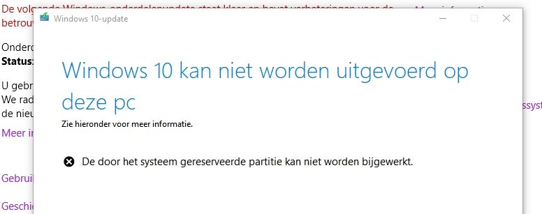

Reeds veel gelezen over mogelijke problemen maar niks helpt.
Dell computer mét versie 1903 erop, de versie in het begin weet ik niet meer, dat was 5 jaar geleden.
Nochtans zijn er geen problemen met mijn harde schijf en/of partities daarop.
Ja, heb dat geprobeerd, heb zelfs het boek van schoonepc, maar lukt niet.

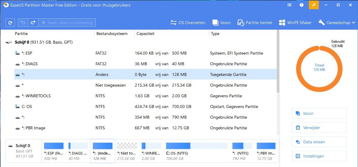

Op mijn schijf staan wel 6 of 7 partities (dell computer oem) en bij sommige tussenliggende partities kan ik geen niet-gealloceerde ruimte toevoegen.
Zoals degene die aangeduid staat op de foto. Misschien mogelijk maar dan moet ik op zijn minst het programma kopen zonder dat ik weet ofdat het wel zal lukken.
Dus dat betekent dat ik klem zit op dat vlak.
Misschien moet ik een nieuwe installatie doen maar ben er mee gestopt omdat ik schrik had dat al die partities dan ook moeten verdwijnen en ik iets fout doe
én de DBR schijf laat zich blijkbaar niet verwijderen.

@MagisterMagoo
Ik zie dat je op jou Harddisk 0 een niet toegewezen partitie * hebt van 215 GB.
Dat is een flinke hap uit de 1TB waarmee je niets kunt doen. Waarom maak je die partitie niet bruikbaar ?
