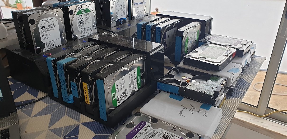

Denisdaf werk je bij Netflix?
100 schijven wordt al een aardige server 🤣
De werkschijven. De opslagschijven zijn hierbij NIET afgebeeld.

moses kriebel:o
LOL. Ik zei het je toch. LOL
Zojuist, Denisdaf zei:
LOL. Ik zei het je toch. LOL En dat is dus meteen mijn probleem met de limiet van de 26 lettertjes in Windowshé.

uh @Denisdaf je spreekt een windows issue aan over het aantal drives...
je kunt drives ook aan mekaar hangen, start maar een windows topic
