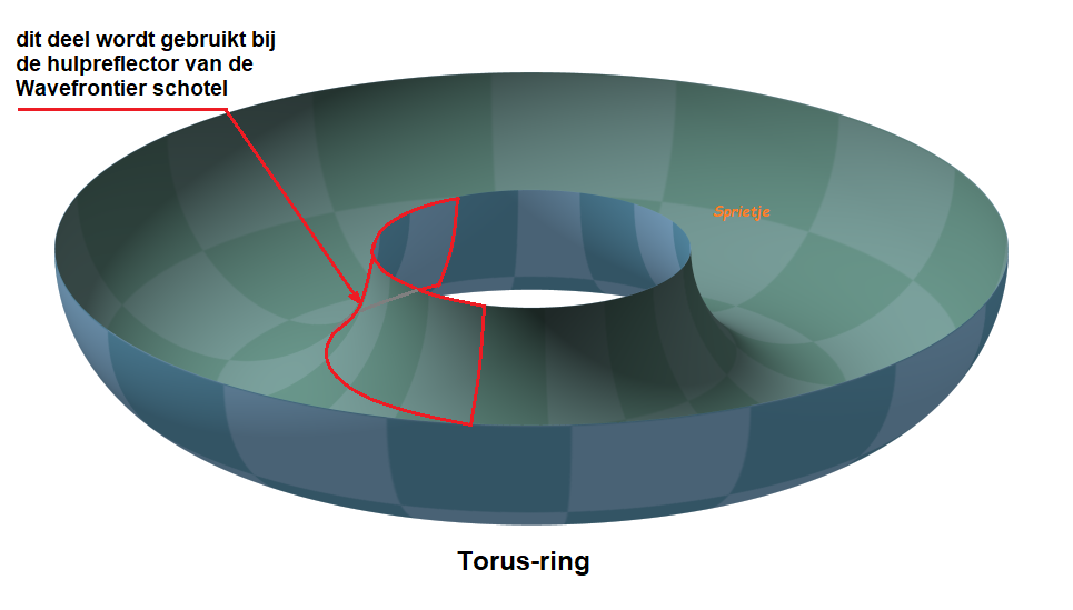

Sprietje Geplaatst: 24 april 2020 Geplaatst: 24 april 2020 Beste pmf5k Welkom op dit forum Ik neem aan dat je bedoeld om met de Canal Digitaal duo-lnb de Astra 19,2 en 23,5 op een T90 kunt ontvangen. Nee, dat kan niet. De afstand van de 2 koppen van deze duo-lnb is gebaseerd op een offset-schotel van 60cm. Een Wavefrontier T90 versterkt het signaal als een nornale schotel van 90cm maar de Wavefrontier is een hele bijzondere schotel. De hulpreflector heeft een toroidale vorm (van Torus) die de signalen uit elkaar buigt zodat er meer ruimte is om lnb's te plaatsen voor satellieten die dicht bij elkaar staan. De signaalafstand tussen de Astra 19,2 en 23,5 wordt met deze schotel veel verder uit elkaar gebracht dan met een normale schotel en toch zeker bij een offsetschotel van 60cm. Je zou de Canal Digitaal duo-lnb wel op een T90 kunnen zetten om bijvoorbeeld twee satellieten te ontvangen die slechts1,5 graad uit elkaar staan.

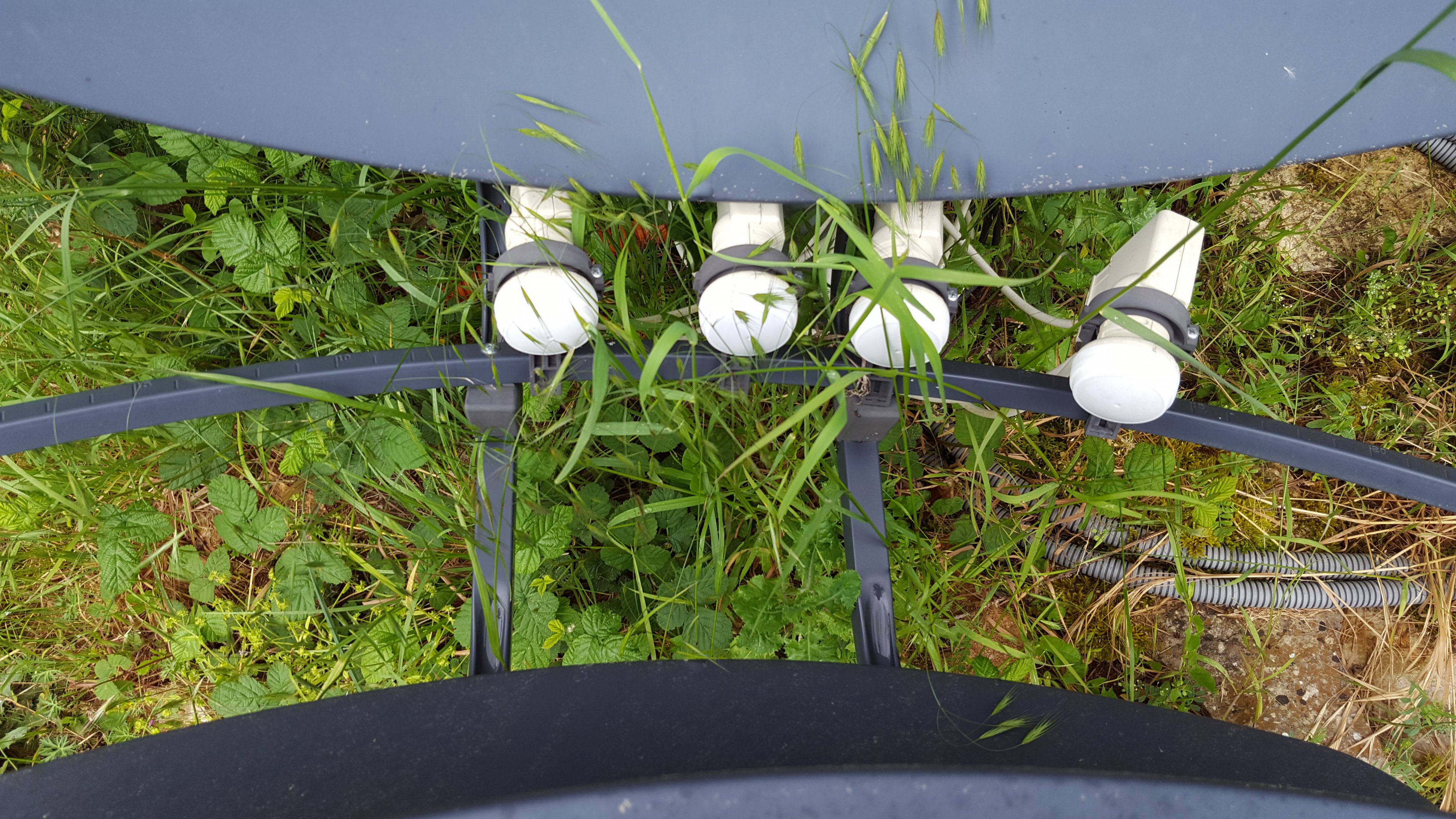

Moderator ceesv Geplaatst: 26 april 2020 Moderator Geplaatst: 26 april 2020 Hier een opstelling voor onder meer Astra 2, Astra 3, Astra 1 en Hotbird Gaat niet bestaat niet! 65" 4-K OLED, Vu+ Duo 4K SE BT, Vu+ Solo 4K, Rebox-8500, Rebox-8000, Wavefrontier T-90, Satlook Digital NIT, Megasat HD5 Combo Gebruik je een advertentie blocker? Maak dan een uitzondering voor onze website. Zonder advertentie (inkomsten) kan deze site niet voortbestaan.
henkie73 Geplaatst: 26 april 2020 Geplaatst: 26 april 2020 mooi dat onkruid voor de lnb's 😄 scheelt weer 1 db signaal verlies gr. henk helemaal niks meer op schotel gebied ( mis het ook niet)
Moderator ceesv Geplaatst: 26 april 2020 Moderator Geplaatst: 26 april 2020 Dat was ook de reden om dit op de foto vast te leggen.😁 Gaat niet bestaat niet! 65" 4-K OLED, Vu+ Duo 4K SE BT, Vu+ Solo 4K, Rebox-8500, Rebox-8000, Wavefrontier T-90, Satlook Digital NIT, Megasat HD5 Combo Gebruik je een advertentie blocker? Maak dan een uitzondering voor onze website. Zonder advertentie (inkomsten) kan deze site niet voortbestaan.
