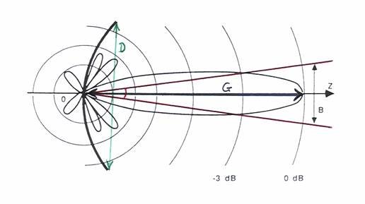

cookie monster Geplaatst: 28 april 2020 Geplaatst: 28 april 2020 (aangepast) Op 26-4-2020 om 09:41, time2party zei: Vroeg me als ik deze set kan gebruiken voor ontvangst van de 13 en 16? Ik heb destijds zo'n CanalDigitaal LNB 4,3° (voor een 64cm wok) in een SAB 115 geplaatst , dit ging perfect op 28,2°O & 26°O , deze laatste moet wel op de arm worden gezet Hoe groter de schotel , des te kleiner de openingshoek !! 28 april 2020 aangepast door cookie monster C o o kie M o nster C U L'8'R WEIRDOGAToRS I was born once , as an invasion of the bodysnatchers , but the doctor did get a brain-attack !! my name: breedbandwurger 1967 casa CM: FTA DVB-S & FTA DVB-S2
Sprietje Geplaatst: 28 april 2020 Geplaatst: 28 april 2020 Beste cookie monster Je haalt 2 zaken door elkaar. De openingshoek is de hoek waarbij het signaal 3dB is afgevallen en deze wordt kleiner naar mate de schotel groter is. Maar, dit heeft niets met het passen van duo-lnb's of monoblocken te maken. Het passen hiervan heeft te maken met hoe ver zo'n monoblock van de schotel af staat. Immers, als de afstand 2x zo groot is, is de hoek tussen de 2 koppen 2x zo klein. Maar het klopt dat de CD-duo-lnb te gebruiken is om de 26e en 28,2e te ontvangen op een schotel van 115cm. Een schotel van 115cm is ongeveer 2x zo groot als een schotel van 64cm en de ontvangsthoek tussen de 2 satellieten 26e en 28,2e (2,2°) is ongeveer 2x zo klein als tussen 19,2e en 23,5e (4,3°).

minplus Geplaatst: 28 april 2020 Geplaatst: 28 april 2020 Heeft ons c monster niet gelijk dat je met een kleinere schotel een grotere openingshoek hebt? En dus makkelijker iets pakt als het aan de rand zit? Waar is die goeie ouwe tijd gebleven dat je met een eind ernaast de zender nog met spikes kon pakken en bij gunstig weer bijna zonder.... 3x VU+ met Open Pli , 2 Gregorians, 1 Big bisat, 1 Oled en 2 LCD's
Sprietje Geplaatst: 28 april 2020 Geplaatst: 28 april 2020 De openingshoek van een schotel is iets anders dan of een monoblock op een schotel past voor de ontvangst van 2 satellieten.
a33 Geplaatst: 28 april 2020 Geplaatst: 28 april 2020 1 uur terug, minplus zei: Heeft ons c monster niet gelijk dat je met een kleinere schotel een grotere openingshoek hebt? En dus makkelijker iets pakt als het aan de rand zit? ... En dus de schotel iets minder nauwkeurig hoeft uit te richten; dat is de juiste conclusie. En dat geldt dan voor alle LNBs op die schotel. 'Betere ontvangst' krijg je door een grotere openingshoek niet. Wel het tegendeel: signalen van naburige satellieten kunnen door die grotere openingshoek interfereren met jouw bedoelde satellietsignaal, en dus jouw ontvangst verslechteren. Dus groter is altijd beter! Groet, A33 Tip: Als je reageert op een post, geef dan altijd een citaat van de (gehele) post waar je op reageert. Sommige leden kunnen namelijk hun oorspronkelijke posts achteraf nog wijzigen, en wel veel langer dan de sinds jaar en dag in de huisregels (voor alle leden) vermelde periode van 30 minuten. Dat dat inbreuk doet aan de continuïteit van de foruminhoud, en een ongelijk speelveld creëert, wordt kennelijk (helaas) niet belangrijk geacht.
