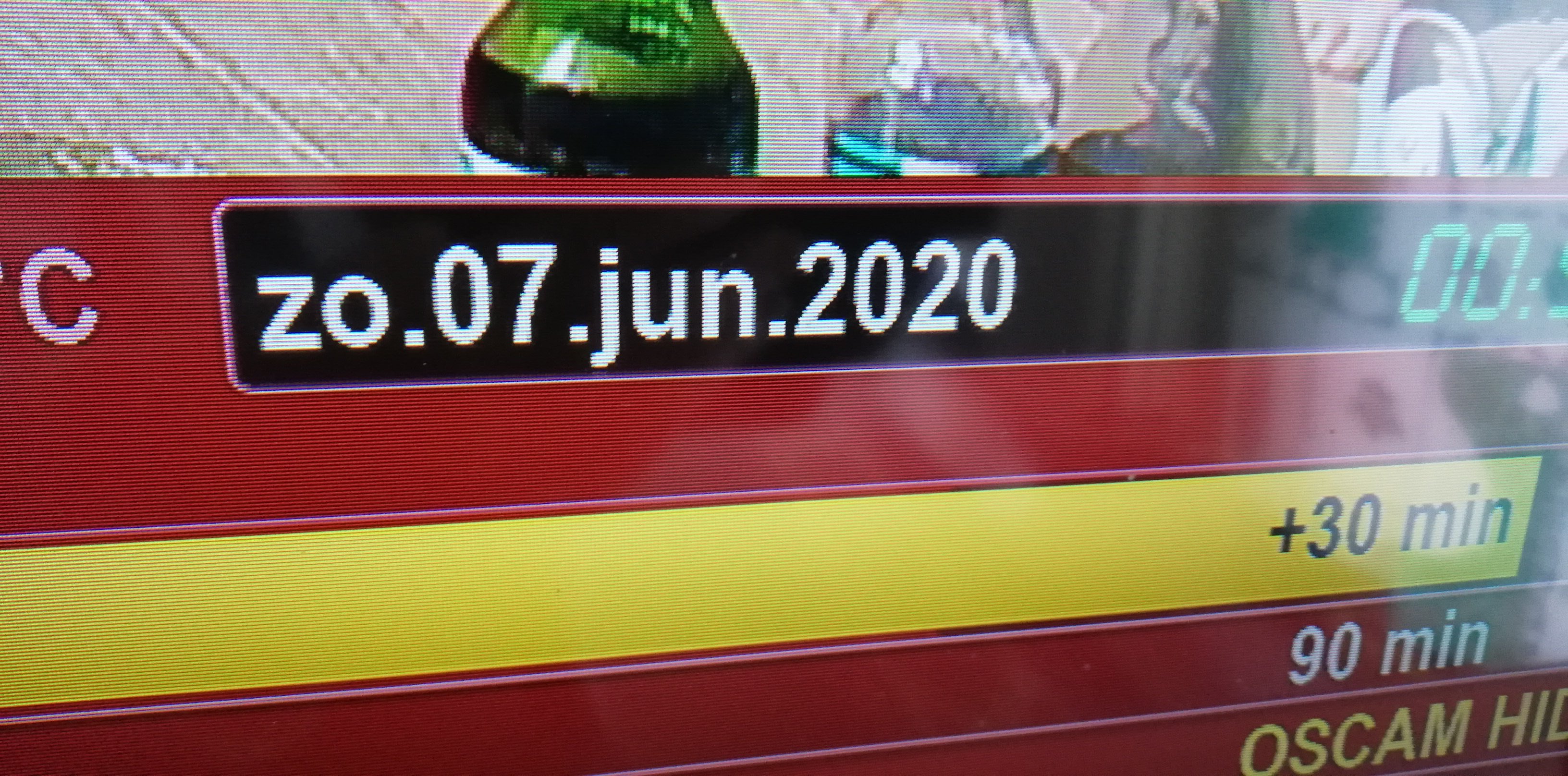

hollander95 Geplaatst: 6 juni 2020 Geplaatst: 6 juni 2020 Goedemiddag allemaal , sinds paar dagen , heb een probleempje ,de dag en uur kloppen niet meer . heb van alles gedaan , npo1 gekozen daarna stroomkabel eruit gehaald na par minuten terug ingestoken . Andere images geflasht. Ik heb Zgemma H9-s2 Openpli 7.2. Alvast bedankt

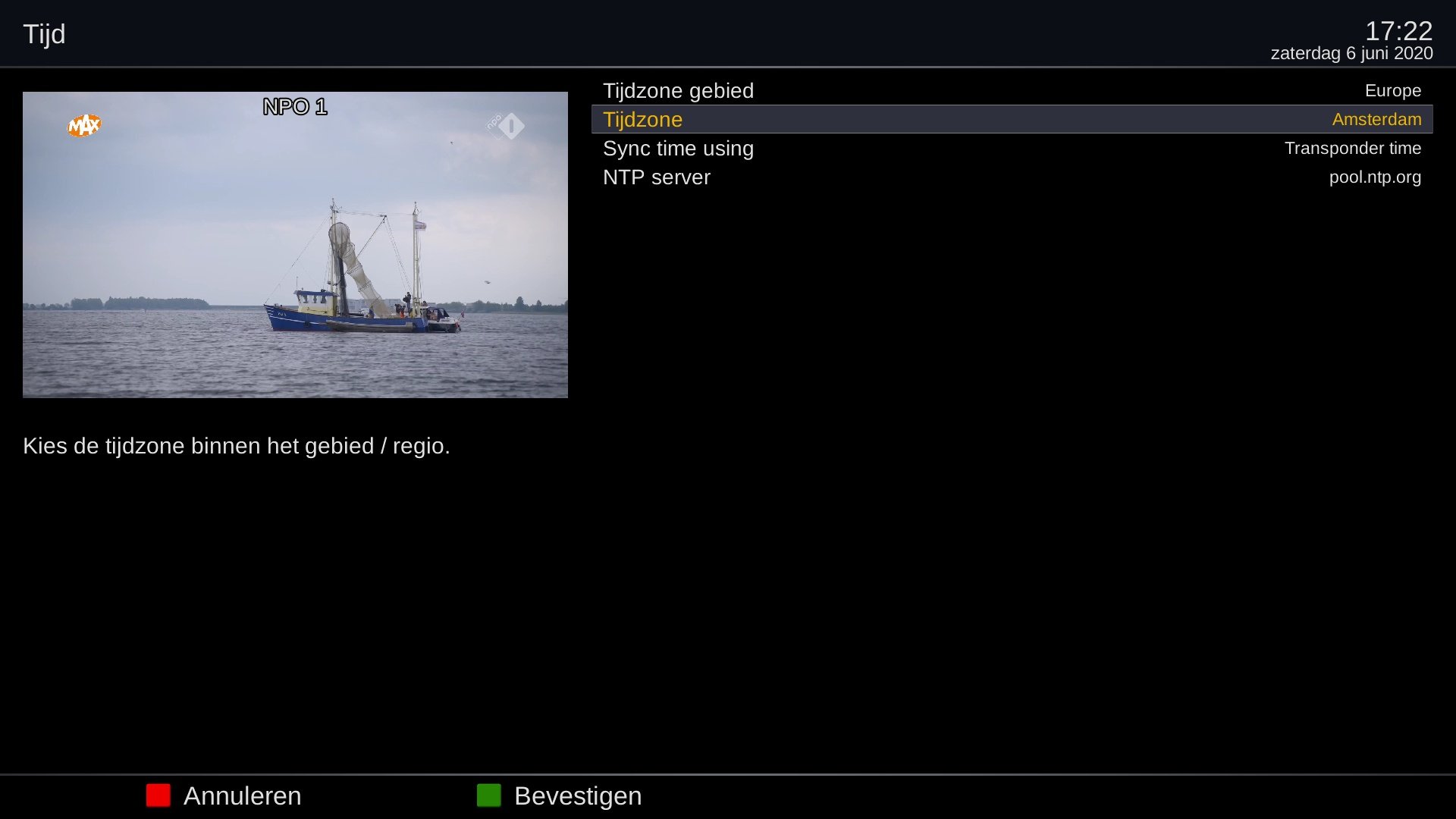

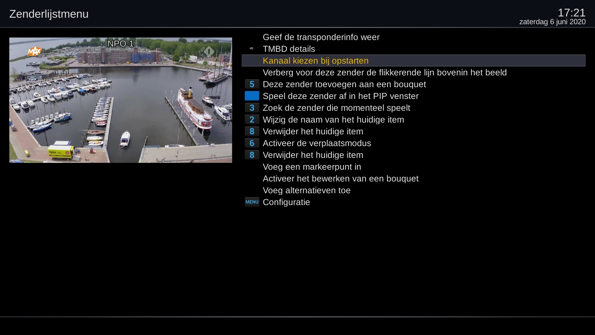

-verwijderd- Geplaatst: 6 juni 2020 Geplaatst: 6 juni 2020 (aangepast) Op welke zender is de box opgestart nadat je die van stroom hebt gehaald? Je zegt eerst gezapt te hebben naar NPO1, maar is dat ook wel de opstartzender? En op welke tijdzone staat de box ingesteld? opstartzender (zenderlijst in beeld, dan MENU toets) tijdzone (menu -instellingen - systeem - gui instellingen - tijd) 6 juni 2020 aangepast door satmaat

hollander95 Geplaatst: 6 juni 2020 Auteur Geplaatst: 6 juni 2020 ik denk dat het al weet.de box start automatisch op bvn , dat was een probleem. Ik weet niet wat ze hebben veranderd.
-verwijderd- Geplaatst: 6 juni 2020 Geplaatst: 6 juni 2020 (aangepast) 24 minuten geleden, hollander95 zei: klopt heb ik allemaal staan idd Probeer anders een Duitse FTA opstartzender als Das Erste HD of ZDF HD Zet een Duitse zender als opstartkanaal → herstart enigma2 → als de box op de duitse zender is gestart → de box voor een aantal minuten van stroom halen → de box opstarten. (later kan je het opstartkanaal op dezelfde manier weer deactiveren) (als dit ook niet helpt zal je de datum en tijd met telnet commands moeten aanpassen) 6 juni 2020 aangepast door satmaat
hollander95 Geplaatst: 6 juni 2020 Auteur Geplaatst: 6 juni 2020 ik heb hem op npo1 ingesteld als opstart , het is in orde. bedankt
