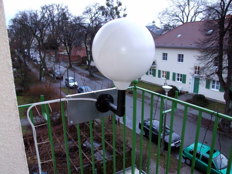

Zilverhippie Geplaatst: 14 juni 2020 Geplaatst: 14 juni 2020 2 minuten geleden, Tonskidutch zei: gaat dat wel goed komen als er wat planten komen m.b.t. zo'n lage plek voor de selfsat voor je weet groeit alles voor de antenne, overigens dat kan al een probleem worden zoals het er naar uit ziet (lantaarn en boom) Zo'n Digiglobe op het dak dan maar 💡
Tonskidutch Geplaatst: 14 juni 2020 Geplaatst: 14 juni 2020 nou, er zijn ook kantelbare tegelvoeten voor een flauw hellend dak en dan kun je zelfs die triax erop zetten die levert natuurlijk veel meer regenreserve dan een selfsat Revelations, Sunset Mix Alina Kiya, Full Intention

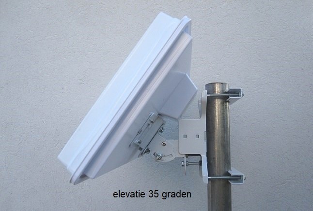

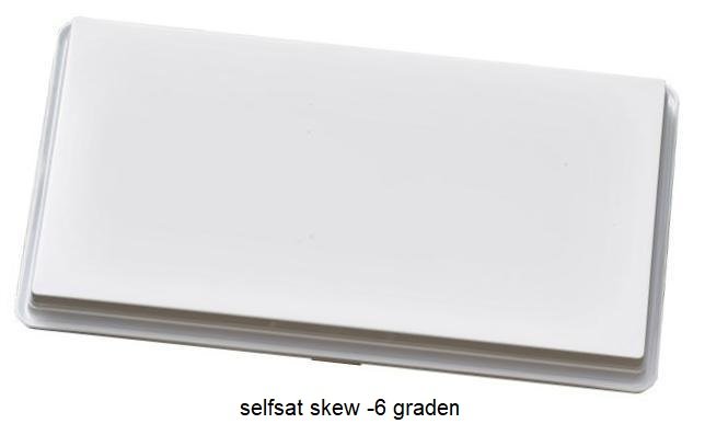

Sprietje Geplaatst: 14 juni 2020 Geplaatst: 14 juni 2020 Beste Bollielol Hou je er ook rekening mee dat een vlakantenne veel verder achterover moet staan dan een schotel. Dat is voor de Astra 23,5 ongeveer 28 graden. Ook moet een vlakantenne gekanteld worden net als de lnb van de schotel en dat is voor de Astra 23,5 ongeveer 6 graden. Zover ik weet wordt de Digiglobe die er uit ziet als een verlichtingspaal al jaren niet meer gemaakt.

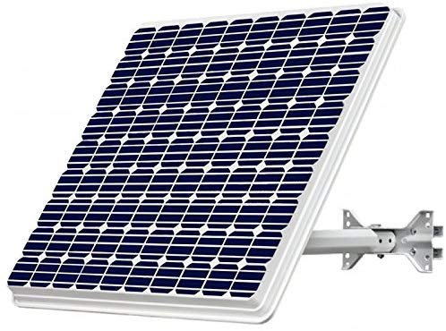

Sprietje Geplaatst: 16 juni 2020 Geplaatst: 16 juni 2020 Als je wat meer regenreserve wilt hebben, dan kun je beter de Selfsat D50 nemen. Als je bang bent dat ze er iets van zullen zeggen vanwege de huisregels, dan kun je hem beplakken met een zonnepaneel sticker, zie de bijlage. Eerder heeft iemand op dit forum ook gedaan.
