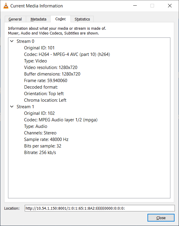

Alex1970 Geplaatst: 17 augustus 2020 Geplaatst: 17 augustus 2020 En wat geeft VLC aan als je op Ctrl-J drukt? Dreambox DM920: 2x Triple tuner (2x DVB-S2X multistream + DVB-C/T2) OpenPLi 9 Xtrend ET10000: 1x DVB-S2, 2x DVB-C/T2, IPTV OpenPLi 9 VU+ Duo / Dreambox DM800 / TBS 5925 Channel Master 180cm offset: 39.0°E-37.6°W, Channel Master 120cm offset: 23.5°E-8°W SAB 97 schotel 45.1°E-60°E, 80cm vast: 28.2°E/23.5°E/19.2°E/13°E | DVB-T/DAB: VHFIII/UHF combi-antenne op zolder.
Pass3c Geplaatst: 18 augustus 2020 Auteur Geplaatst: 18 augustus 2020 15 uren geleden, Alex1970 zei: En wat geeft VLC aan als je op Ctrl-J drukt? Da's een goede. As vrijdag ben ik weer op de camping, zal dan het gelijk even terugkoppelen.

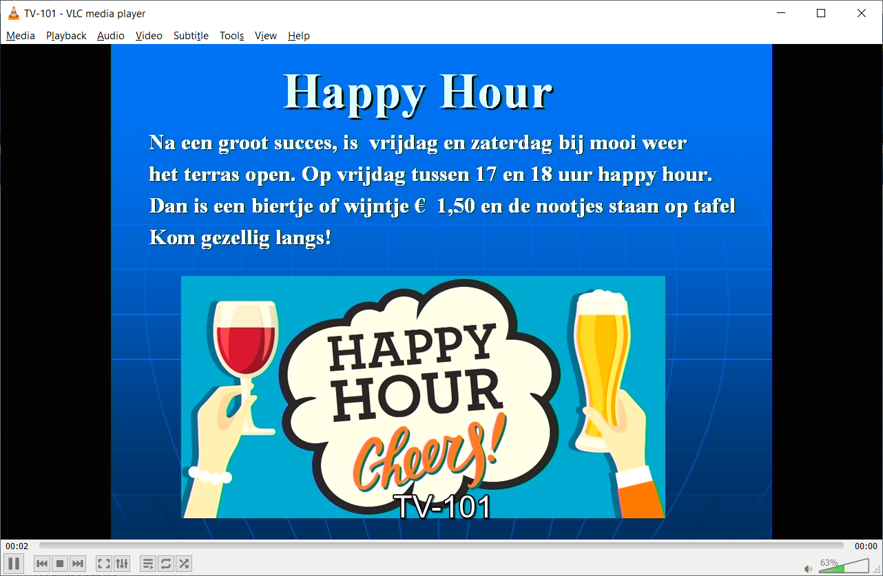

Pass3c Geplaatst: 22 augustus 2020 Auteur Geplaatst: 22 augustus 2020 Intussen weer op de camping. Omdat men blijkbaar toch met enige verbazing zit dat ik DVB-T zenders in HD vanaf de coax kijk, zet ik hier even wat screenshotjes neer. Een RTL-SDR ontvanger voor mijn DVB-T ontvangst, via de vaste coax van de camping. Vanwege beperkte ruimte achter de ontvanger, is er een hub gebruikt. Een deel van de zenderlijst Het is toch echt HD over DVB-T over lokale coax Bitrate ook niet onaardig, waarschijnlijk is het gewoon een remux van satelliet (Joyne) Afin, Even terug on topic, dat kabelkrantje wat overal te ontvangen is, behalve op mijn VU+ Uno 4k SE Dit is wat je ziet als je naar de zender zapt, wel geluid, maar zwart beeld Open ik de stream in VLC, ZONDER transcoding En zoals gevraagd, CTRL+J in VLC
