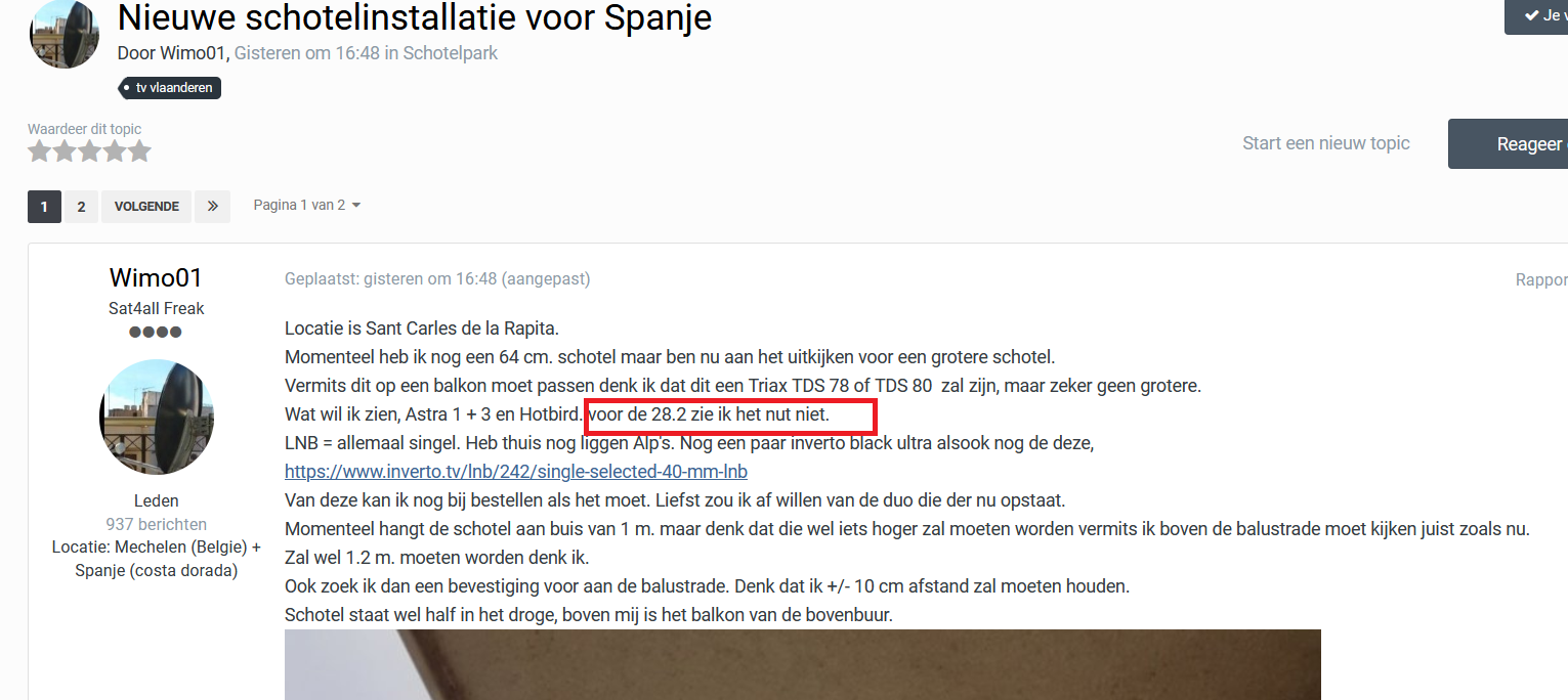

In Marseille heb je al een schotel nodig van 110cm om de BBC te ontvangen, onmogelijk dus op een klein balkonnetje in Sant Carles de la Rapita.

En waar staat dan BBC? Hij heeft het alleen over de Astra 28,2. De widebeam van de Astra 28,2 kun je daar wel ontvangen maar die zenders zijn niet zo interessant. Vandaar dat hij schrijft dat hij daar het nut niet van inziet.
Ik ga, en ging er van uit dat dat de bedoeling was toen hij 28,2 Oost noemde.
