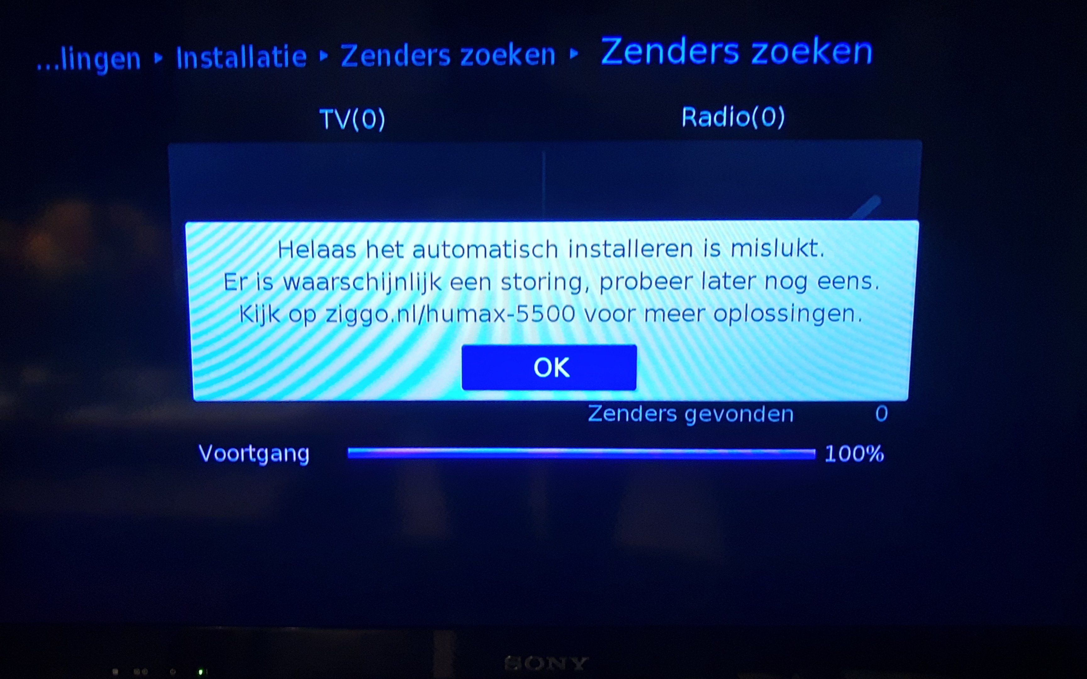

Alex1970 Geplaatst: 9 mei 2021 Geplaatst: 9 mei 2021 De Humax 5500c (van Ziggo) getest op het kabelnet van Delta in Zeeland en dan kan-ie dus geen zenders vinden. Ga er maar vanuit dat die van Delta het dan dus ook niet bij Ziggo werkt. 1 Dreambox DM920: 2x Triple tuner (2x DVB-S2X multistream + DVB-C/T2) OpenPLi 9 Xtrend ET10000: 1x DVB-S2, 2x DVB-C/T2, IPTV OpenPLi 9 VU+ Duo / Dreambox DM800 / TBS 5925 Channel Master 180cm offset: 39.0°E-37.6°W, Channel Master 120cm offset: 23.5°E-8°W SAB 97 schotel 45.1°E-60°E, 80cm vast: 28.2°E/23.5°E/19.2°E/13°E | DVB-T/DAB: VHFIII/UHF combi-antenne op zolder.

Sverige Geplaatst: 10 mei 2021 Geplaatst: 10 mei 2021 Volgens mij moet je dus een 'onafhankelijke' receiver kopen, dus niet een die door een bepaald kabelbedrijf verkocht wordt, voor hun netwerk. Je moet al de parameters kunnen invullen, dan zal er geen probleem zijn. - VU+ Ultimo 4K met 1x DVB-S2 FBC Twin + 1x DVB-C/T2 Dual tuner met VTI icm 2x een CityCom 2000 CCA850 voor Thor 1W en Astra 19.2Ost Missachtet wird, was es umsonst gibt (Else Pannek)
Mimisiku Geplaatst: 10 mei 2021 Geplaatst: 10 mei 2021 Gewoon de correcte parameters invullen.... Probleem bij Ziggo ontvangers dat ze een activeringscode willen (waardoor de software de correcte parameters 'weet').. Delta gebruikt gewoon de Ziggoachtige smartcards maar een andere CAID... Meer niet... Afscheid….. Nog een paar maandjes te gaan…

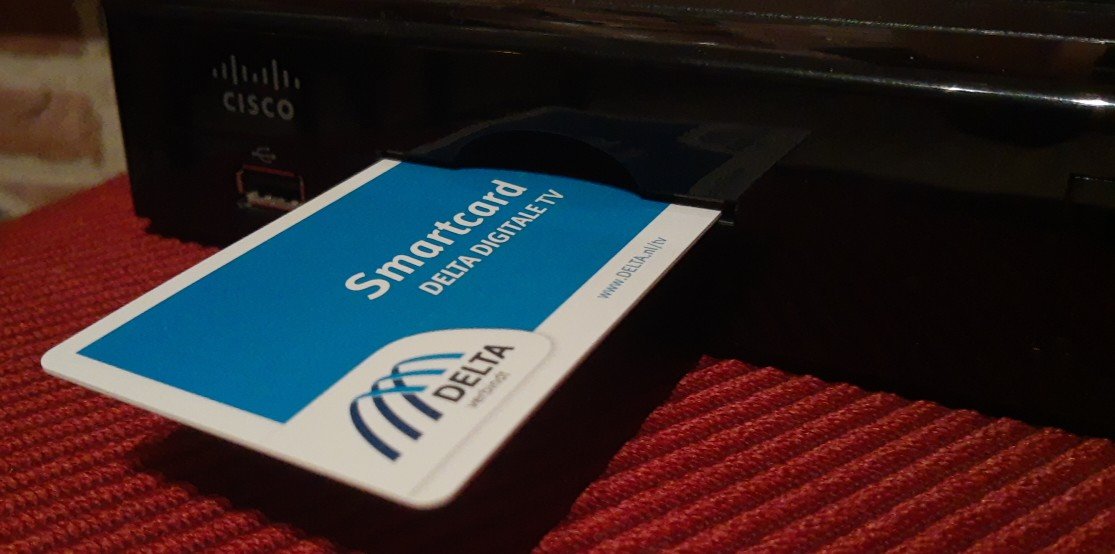

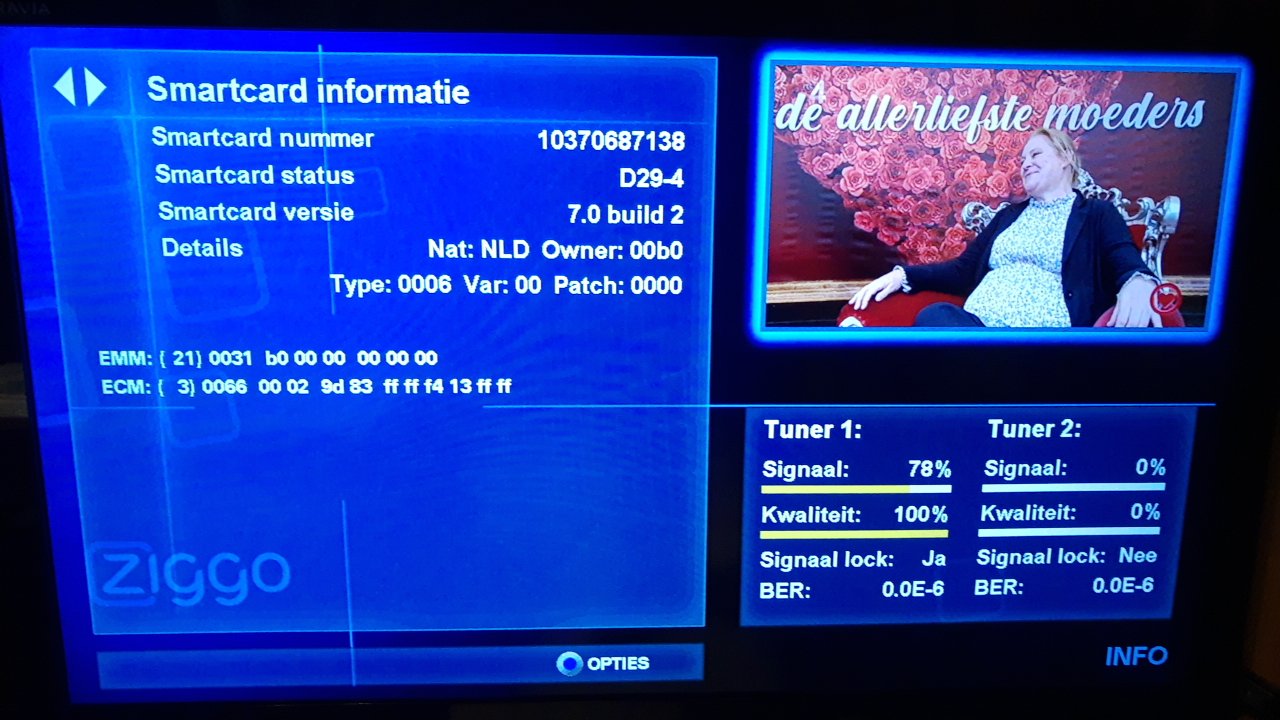

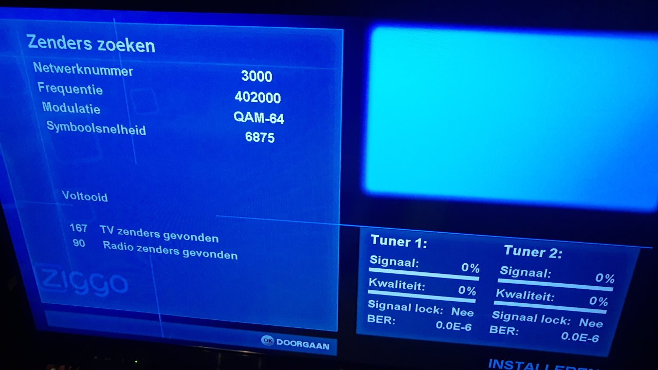

Alex1970 Geplaatst: 10 mei 2021 Geplaatst: 10 mei 2021 (aangepast) Ik heb dit weekend ook een Cisco 8485 getest welke voorheen in Den Haag (Ziggo/Casema) gebruikt was. Na herstellen van de fabrieksinstellingen kon deze ook de kanalen van Delta inscannen, ondanks dat op het Delta forum beweerd wordt dat het niet kan. 10 mei 2021 aangepast door Alex1970 Dreambox DM920: 2x Triple tuner (2x DVB-S2X multistream + DVB-C/T2) OpenPLi 9 Xtrend ET10000: 1x DVB-S2, 2x DVB-C/T2, IPTV OpenPLi 9 VU+ Duo / Dreambox DM800 / TBS 5925 Channel Master 180cm offset: 39.0°E-37.6°W, Channel Master 120cm offset: 23.5°E-8°W SAB 97 schotel 45.1°E-60°E, 80cm vast: 28.2°E/23.5°E/19.2°E/13°E | DVB-T/DAB: VHFIII/UHF combi-antenne op zolder.
