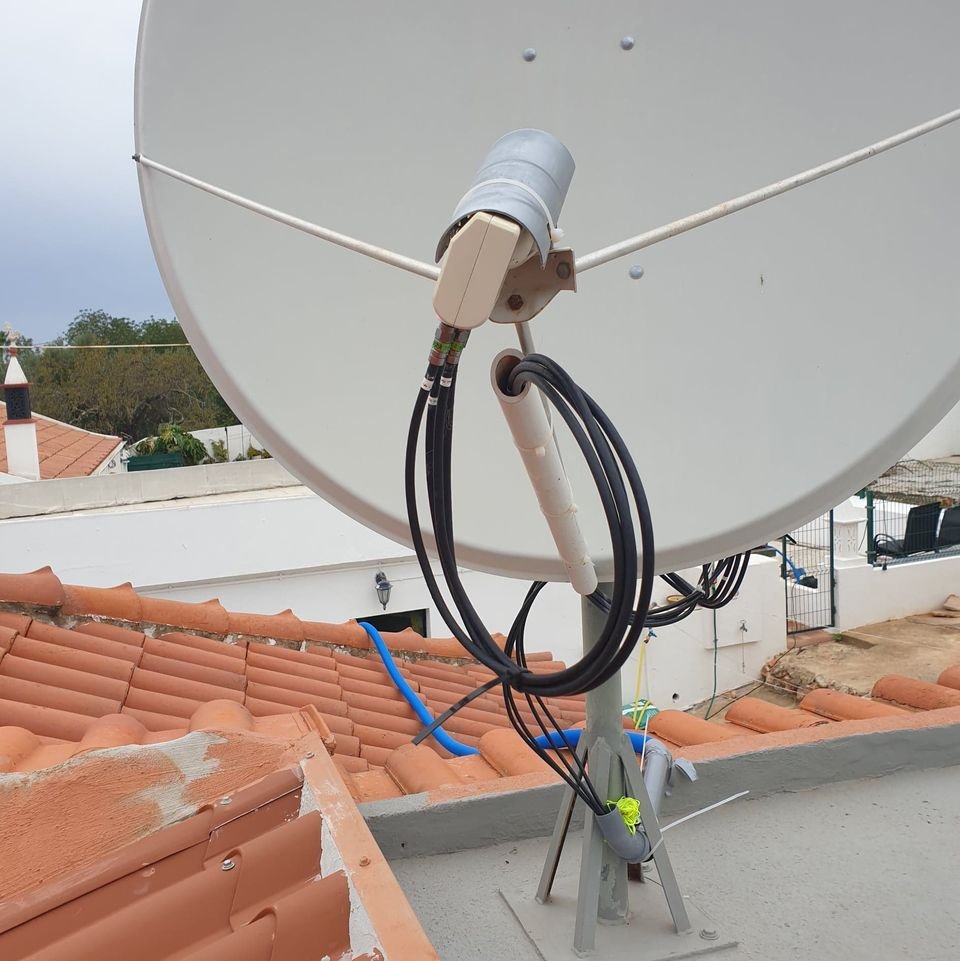

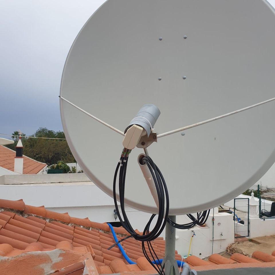

Denisdaf Geplaatst: 13 november 2020 Geplaatst: 13 november 2020 Hallo Sat4 all-ers, Geregeld hebben we problemen met degelijke ontvangst als het regent. Schotel is een 1,4m offset die juist staat uitgericht, waarop een degelijke LNB ( reeds enkele verschillende geprobeerd en ook de skew al meerdere malen aangepast ). Deze staat opgesteld in het zuiden en het centrum van de Algarve ( Portugal ) Nu ben ik zinnens er een overkapping over te gaan plaatsen. Waar moet ik rekening mee houden in bv het "dak" van die overkapping dat die niet meer slecht doet dan goed. Reden van de uitval van signaal is zeer waarschijnlijk dat regen die op de kop van de LNB valt het signaal tegenhoudt. Een wat men noemt LNB paraplu is niet zo makkelijk te plaatsen door de vorm van de stangen die de LNB houder vasthoudt. Is een 3 stangen ( die naar een houder gaan ) schotel. Iemand soms een mount voor een Channelmaster 120 op overschot. Ik wil namelijk mijn voordien beweegbare 120 channelmaster vast opstellen. Om zowel qua uitzicht, maar ook qua gewicht niet met die beweegbare dingen te zitten, dus op zoek naar een mount.

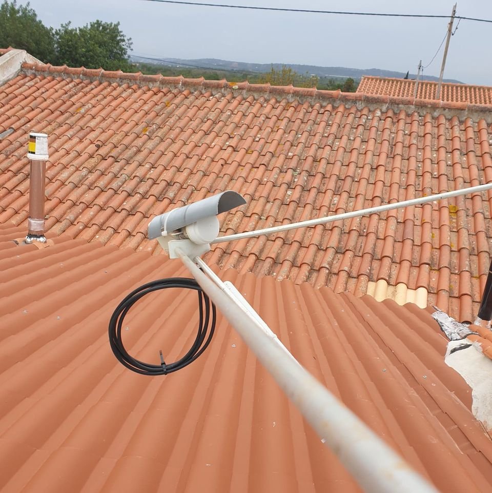

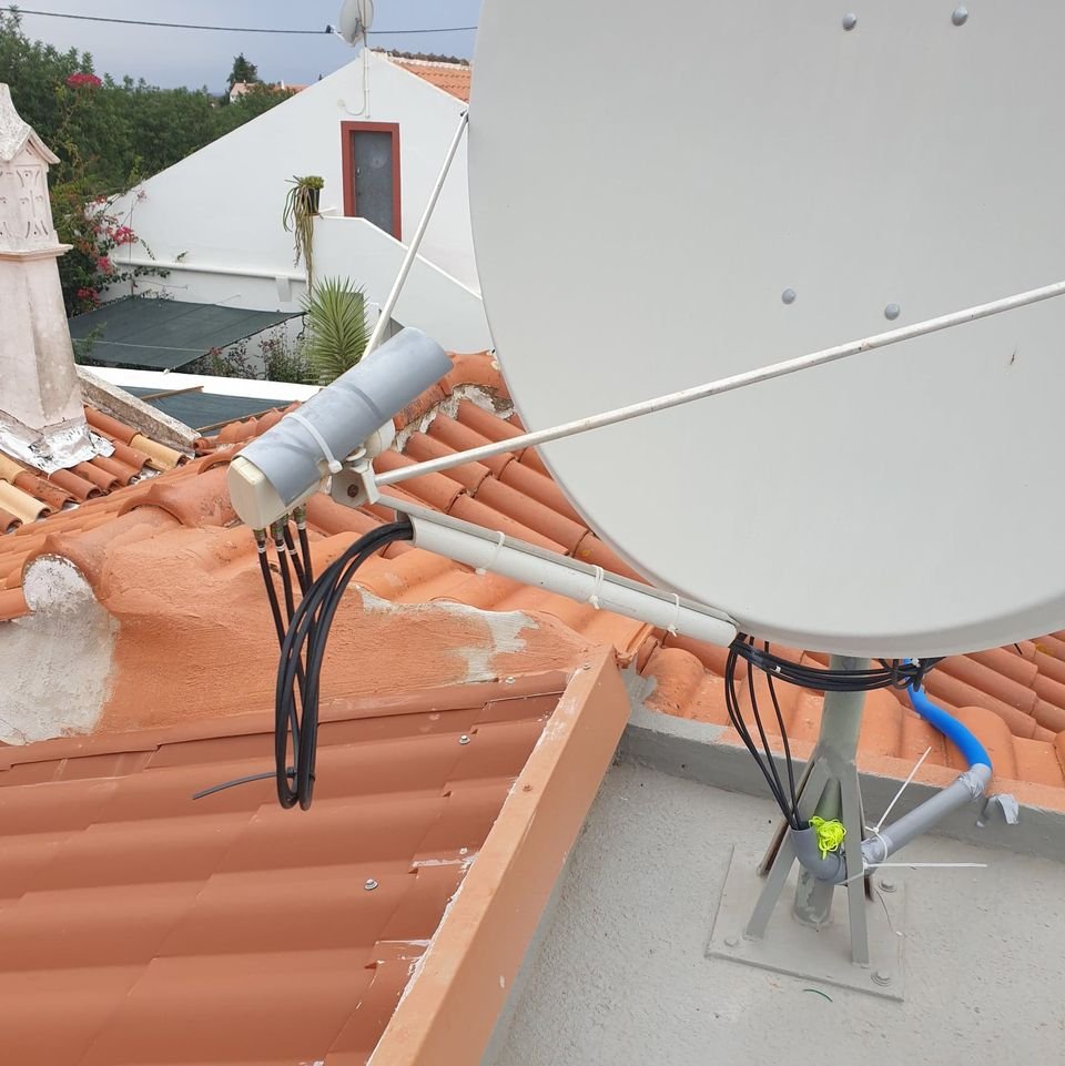

Sprietje Geplaatst: 13 november 2020 Geplaatst: 13 november 2020 Gaat het om de ontvangst van de Astra 23,5 in de Algarve? Hoe kan dat nu dat je daar met een schotel van 1,4 meter geen regenreserve hebt. Staat de schotel misschien toch niet helemaal optimaal uitgericht of heeft de schotel zijn vorm niet helemaal meer? Heb je als eens met dunne draadjes gecontroleerd of de voorzijde van de schotel mooi vlak is? Het zou mooi zijn als je een foto maakt van de lnb met de 3 stangen waar je een regenkap overheen wilt hebben. Welke lnb heb je er momenteel op zitten of gaat het om meerdere lnb's?
Denisdaf Geplaatst: 13 november 2020 Auteur Geplaatst: 13 november 2020 Momenteel 1 LNB 4 aansluitigen. Ik heb er zelfs een half in de langsrichting doorgezaagde PVC kap op geplaatst. Ik Iemand soms een mount voor een Channelmaster 120 op overschot. Ik wil namelijk mijn voordien beweegbare 120 channelmaster vast opstellen. Om zowel qua uitzicht, maar ook qua gewicht niet met die beweegbare dingen te zitten, dus op zoek naar een mount.
Sprietje Geplaatst: 13 november 2020 Geplaatst: 13 november 2020 Ja maar deze kap schermt aan de zijkant niet af. Als het regent en er ook een flinke wind staat (en dat is in de Algarve altijd) wordt de voorzijde van de lnb nog nat.
Denisdaf Geplaatst: 13 november 2020 Auteur Geplaatst: 13 november 2020 1 minuut geleden, Sprietje zei: Ja maar deze kap schermt aan de zijkant niet af. Als het regent en er ook een flinke wind staat (en dat is in de Algarve altijd) wordt de voorzijde van de lnb nog nat. OK, Hoever mag ik dan gaan met die zijkanten? Er van uit gaande dat de signalen van de schotel naar de LNB niet gehinderd worden. Iemand soms een mount voor een Channelmaster 120 op overschot. Ik wil namelijk mijn voordien beweegbare 120 channelmaster vast opstellen. Om zowel qua uitzicht, maar ook qua gewicht niet met die beweegbare dingen te zitten, dus op zoek naar een mount.
Sprietje Geplaatst: 13 november 2020 Geplaatst: 13 november 2020 Hij moet breed uitlopen maar dat geldt niet alleen voor de breedte maar ook voor de hoogte. Het beste is dat je vanaf de lnb richting de zijkant en hoogte van de schotel het signaal vrij houdt.
Denisdaf Geplaatst: 13 november 2020 Auteur Geplaatst: 13 november 2020 2 minuten geleden, Sprietje zei: Hij moet breed uitlopen maar dat geldt niet alleen voor de breedte maar ook voor de hoogte. Het beste is dat je vanaf de lnb richting de zijkant en hoogte van de schotel het signaal vrij houdt. Dus bv een koordje spannen vanaf de achterzijde van de LNB naar de randen van de schotel en daarnaar handelen in het maken van een regenkap. Groene lijnen zijn de zogezegde koordjes die ik zou spannen om te kap te realiseren. Iemand soms een mount voor een Channelmaster 120 op overschot. Ik wil namelijk mijn voordien beweegbare 120 channelmaster vast opstellen. Om zowel qua uitzicht, maar ook qua gewicht niet met die beweegbare dingen te zitten, dus op zoek naar een mount.
Sprietje Geplaatst: 13 november 2020 Geplaatst: 13 november 2020 Ja, dat is het beste en aan de onderzijde mag hij natuurlijk gewoon open zijn.

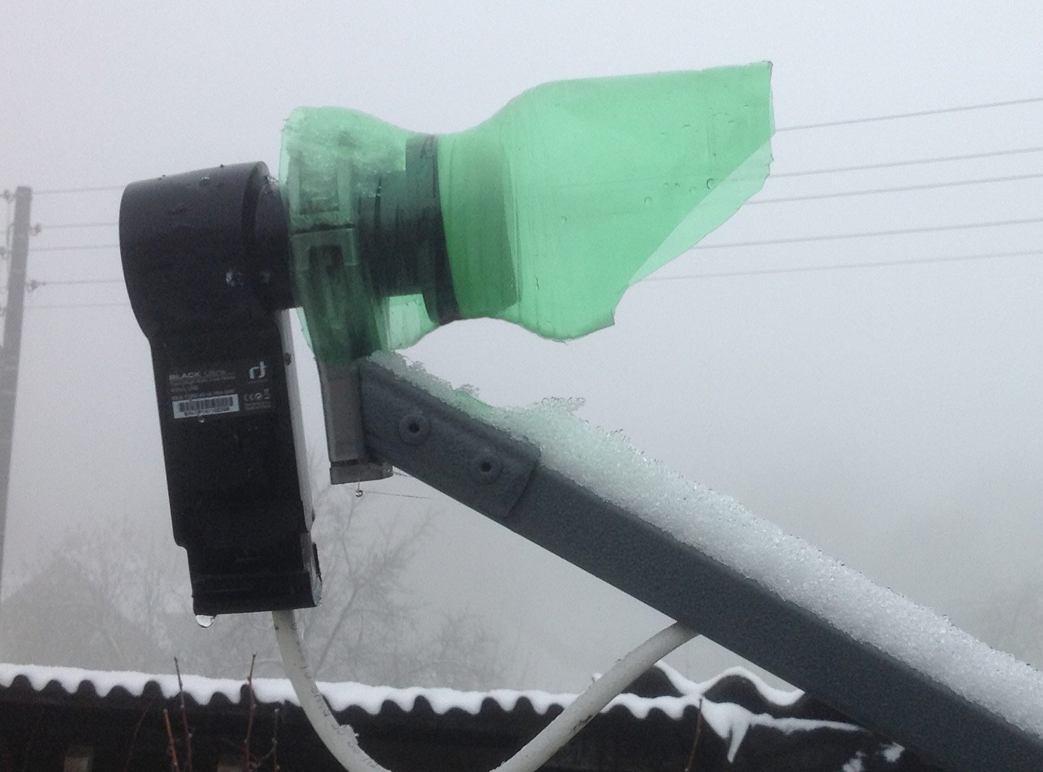

grondstof Geplaatst: 14 november 2020 Geplaatst: 14 november 2020 Ik heb een half plastic koffiebekertje rond de kop van een LNB die op een kleine schotel op 19.2 gericht is als afscherming. Hierdoor blijft het oppervlak droog genoeg om beeld te blijven produceren. Het voordeel is dat hij wijder uitloopt dan het schermpje op bovenstaande afbeeldingen.
