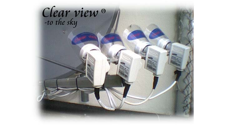

Het moet inderdaad wel een Famaval 130 zijn, mogelijk zelfs een 125. Die 130 is 130cm breed buitenmaat, dat zal dan wel 125cm spiegelmaat zijn. Hij bestaat in stalen of aluminium uitvoering. Dat is dus al wat anders als 140cm. En wat de kwaliteit van dit merk, heb ik zo mij twijfels.
Dat regenkapje vind ik aan de kleine kant. Er zijn diverse merken regenkapjes en de Clear View vind ik het beste. deze loopt ook wijd uit en is langer dan de rest.

We zien wel wat het geeft. 1,99 Euro voor eentje kan men geen fortuin noemen.
Ik durfde zelfs niet er maar eentje te bestellen.
Deed er daarom maar 3 kunnen de in de toekomst nog te plaatsen LNB ook gelukkig van worden.

Dat lijk mij ook alleen moet je in Portugal of Spanje geen tie wrap nemen want dan ligt het kapje binnen een half jaar op de grond. Die plastic binders worden door de zon opgevreten waar je bij staat. Eerst gewoon van een velletje papier A4-formaat een model proberen te maken, dan kun je er gerust een aantal van verknippen en als je eenmaal het goede model hebt, dat uit een kunststof vel uitknippen.
