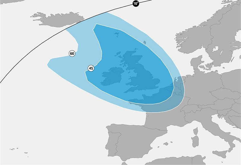

In Aachen heb je in principe aan een schotel van 60cm voldoende, echter als je het Unicable-systeem gaat gebruiken, heb je wideband-lnb's nodig en die hebben een kopdiameter van 60mm. Dan moet je toch al een schotel van 85cm breed hebben om de lnb's van 19,2- 23,5-28,2 te kunnen plaatsen. Daarmee heb je tevens een behoorlijke regenreserve.

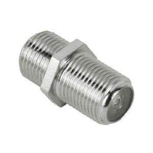

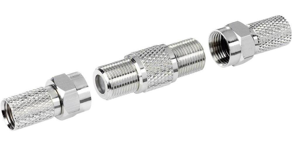

Met een F-koppeling kun je twee coaxkabels aan elkaar bevestigen.
aangepast door Sprietje

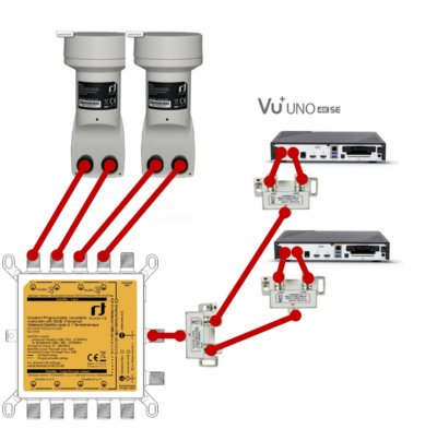

Gaat het dan als onderstaande werken?
3 x Wideband LNB op schotel = 3 kabel --> naar de Multiswitch op zolder --> 1 kabel naar kelder --> in kelder splitten zodat ik naar de 4 kamers kan --> op elke kamer laatste keer splitten zodat elke kamer kan kijken en opnemen.
Even los van de hoeveelheid STBs in onderstaande afbeelding, maar zo zie ik het dan schematisch voor me?
Wat zijn hiervan nog beperkingen t.a.v. kijken/opnemen?
Ja, zo kan het.

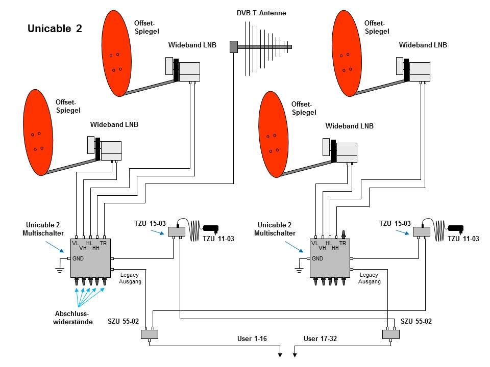

Verder heb je 2 unicable multiswitches nodig. Op 1 switch kun je maar 2 lnb's aan sluiten. Die 2 switches moet je koppelen zoals in een eerder bericht op de afbeelding aangegeven.
https://www.inverto.tv/multiswitch/310/unicable-ii-cascadable-switch-with-terrestrial-input-and-8x-dcss-satcr-legacy-terrestrial-outputs
Tja, het wordt niet goedkoop. Eén IDLU-UST110-CU080-32PP multiswitch kost in Duitsland al €226,- op het goedkoopste adres. Maar ja, met je beperking van het aantal/diameter van de pijpen en de wens van op alle plekken kunnen kijken en opnemen kun je niet anders dan Unicable.

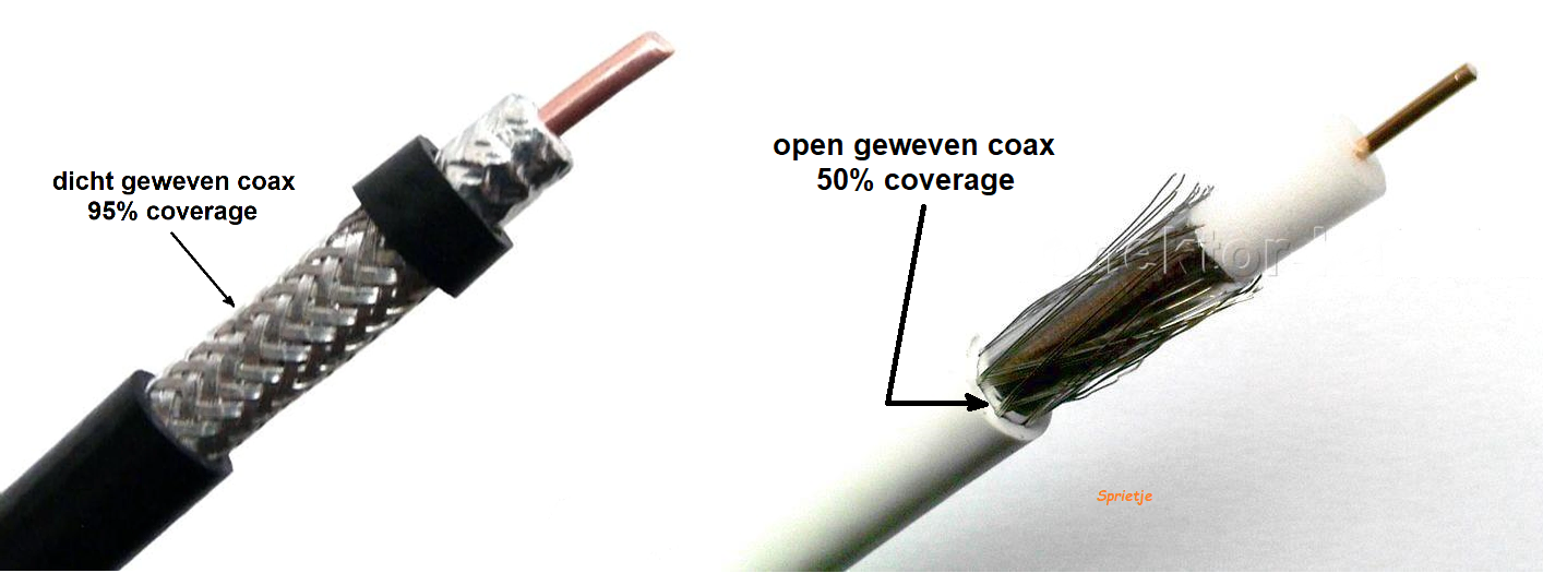

13 uren geleden, Sprietje zei:
 Wat ik in deze situaties doe is de buitenmantel van de coax af snijden. Dat kan alleen bij coax met een zeer goed vlechtwerk zoals de KOKA 799 of 9TS. Dan krijg je zonder problemen 2 coaxkabels door een 5/8 leiding. Voorwaarde is wel dat de leiding onvoorwaardelijk goed droog moet zijn. Aan het einde doe je weer 3 tot 5cm open gesneden buitenmantel om het vlechtwerk zodat je de F-connector er normaal op kunt bevestigen.
Blijkbaar kennen mensen het verschil niet tussen slechte en goede coax en dan met name de vlechtmantel.
Coax bestaat er met weinig of veel afscherming van de geweven buitenmantel. Goedkope troep heeft meestal een bedekking (coverage) van 50% van aluminium draad.
Hele goede coax heeft wel een coverage van 95% en dan van vertint koperdraad wat ook een stuk steviger is.
Je ziet ook dat bij weinig coverage de draadjes bijna in het verlengde van de coaxkabel loopt en bij een hoge coverage de draadjes bijna diagonaal lopen.
Als je voor het dilemma zit dat je geen 2 coaxkabels door een elektriciteitspijp krijgt en je bent genoodzaakt de buitenmantel er af te halen, dan kan dat dus nooit met een coax met een slechte coverage. Je krijgt dan inderdaad wat Cees schrijft dat de vlechtmantel los komt van de binnenisolatie en dat de impedantie van de coax gaat veranderen. Dat gebeurt niet bij coax met een hoge bedekking.
