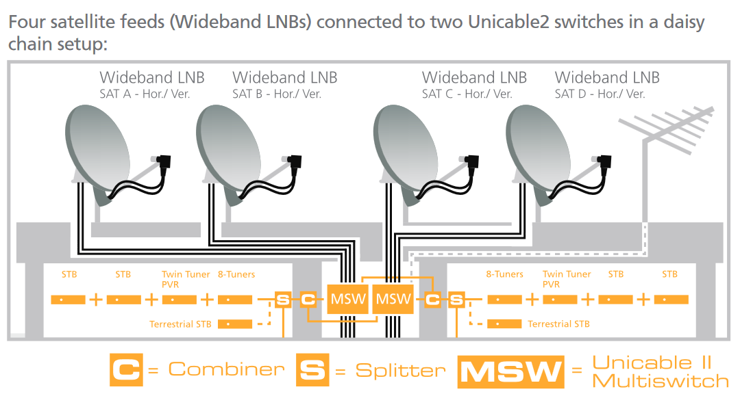

Wat me niet helemaal duidelijk is zijn 2 zaken omtrent Unicable. Ik heb onderstaande linkje een tijd terug gevonden en die spreekt hier niet over.
[1] Bij alle Unicable "literatuur" die ik heb gevonden zie ik telkens een aparte schotel per LNB. Is dat puur om schematisch e.e.a. te verduidelijken en kan ik bij gewenste genoemde 3 satellieten 3 x Unicable LNBs in 1 schotel installeren? En dan de Unicable Multiswitch op zolder monteren en met 1 kabel naar kelder waar vandaan gesplit gaat worden naar de kamers?
[2] Bij afbeeldingen in onderstaande link zie je telkens een kabel weggaan en komt er vervolgens een splitter bij kijken indien dat gewenst is. Kan ik in mijn situatie denk je dan ook een splitter op elke kabel gebruiken?
En dan tot slot, wat zijn nu beperkingen m.b.t. opnemen/bekijken daar uiteindelijk alles vanuit 1 kabel vertrekt vanuit de Multiswitch?
https://www.linuxsat-support.com/cms/article/34-guide-to-using-unicable/
