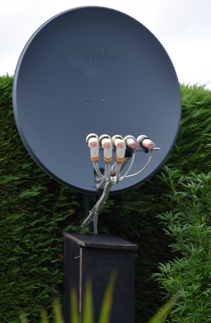

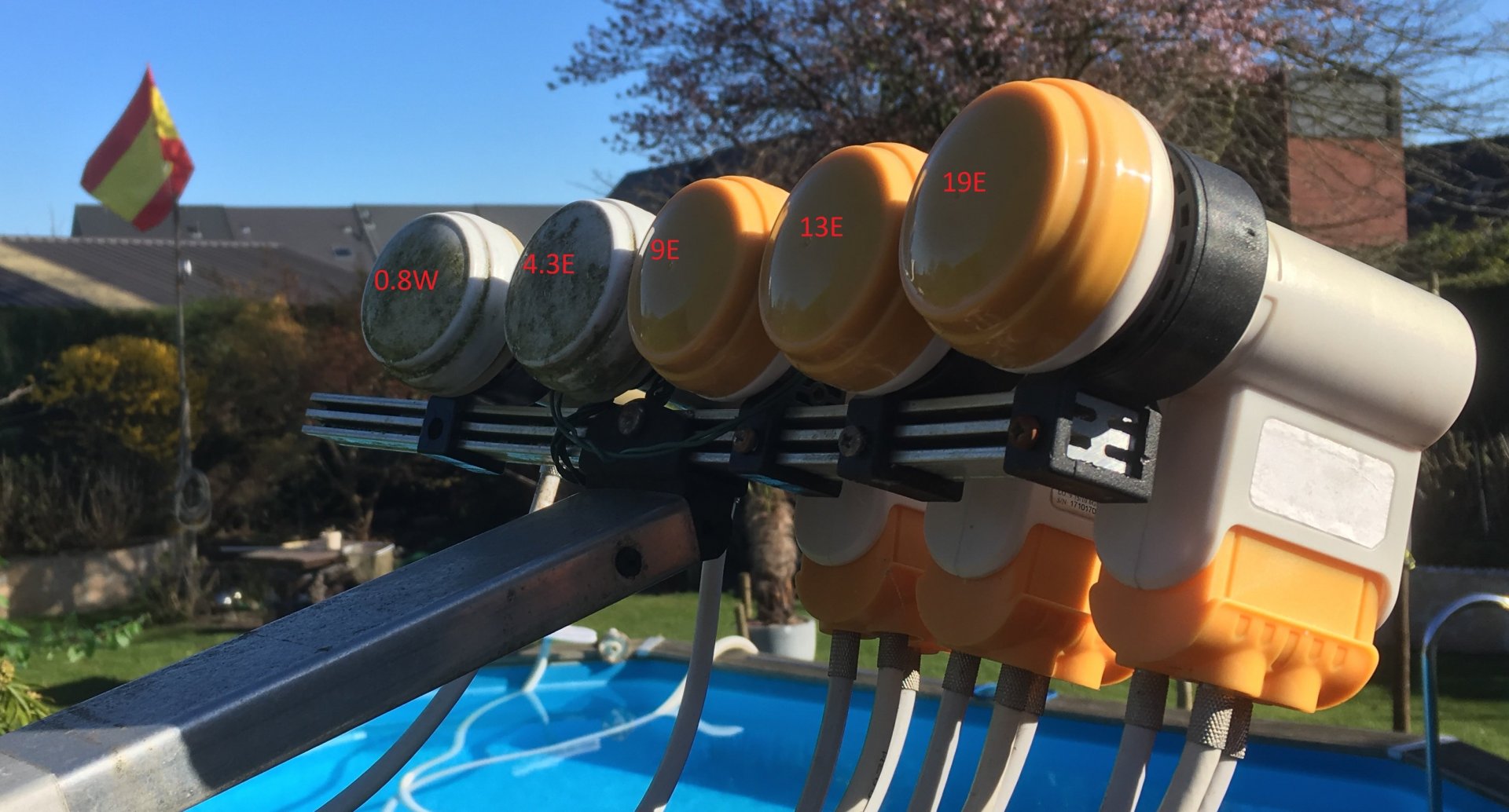

stevenvc19 Geplaatst: 27 december 2020 Geplaatst: 27 december 2020 (aangepast) Ik heb een triax 88 waar ik 19e, 13e, 9e, 4.3e en 0.8w op ontvang zonder problemen. Ik krijg er zelfs 5w bij met wat geknutsel. Het is absoluut niet optimaal, maar het werkt zeker. Dus met een beetje geluk kan je de schotel zodanig draaien dat de 28e zich op het uiteinde van de rail zit. de 0.8w zal dan wel behoorlijke slechte versterking van de schotel krijgen. Moet je even rekening mee houden. 27 december 2020 aangepast door stevenvc19

stevenvc19 Geplaatst: 27 december 2020 Geplaatst: 27 december 2020 20 minuten geleden, grungesocial zei: dus kan wel alleen astra 28.2 met een aparte schotel antenne. Zo doe ik het 😉 Maar ik geef toe dat je niet optimaal ontvangst op 19e en 0.8w hebt, wat logisch is. Maar het lukt. Als ik ergens een foto kan terugvinden van m'n opstelling, dan stuur ik deze door.

stevenvc19 Geplaatst: 27 december 2020 Geplaatst: 27 december 2020 9 minuten geleden, patje7of9 zei: En dat ook met de Franse MultiStream zenders op 5W? Dat zou ik eens wel willen zien,screenshot,foto? Voor deze zenders moet je min.10,7 dB hebben voor ontvangst. Mijn huidige opstelling op de triax 88 is, zoals hierboven vermeld, 19e, 13e, 9e, 4.3e, 0.8w Tot over enkele jaren werd deze triax 88 gebruikt voor 19e, 13e, 9e, 5w Maar, die multistream zenders kwamen inderdaad niet goed. Bij mooi weer geen probleem, bij slecht weer niets. De overige zenders op 5w gaven geen probleem. Daarom heb ik nu voor 5w ook een apart schoteltje gezet.
stevenvc19 Geplaatst: 27 december 2020 Geplaatst: 27 december 2020 Voor er mensen gaan lachen of opmerkingen geven dat dit totaal niet professioneel is. Ik ben me hier van bewust Mijn doel was mij tijdens de lockdown spelend bezig houden. Ik heb sinds het maken van de laatste foto's slechts één ding meer gedaan. Ik heb de schuinte van de rail aangepast, zodat de LNB van 19e hoger kwam te staan. Om te compenseren heb ik de LNB van 0.8W ook hoger moeten zetten. Deze staat dus niet meer met de LNB houder over de railing geschoven. Deze staat met de houder en al OP de railing. Ik heb hier ook eens een foto van gemaakt maar die kan ik nu niet meteen terugvinden.
Tonskidutch Geplaatst: 27 december 2020 Geplaatst: 27 december 2020 en 5 west ligt in de zwembad bak? Revelations, Sunset Mix Alina Kiya, Full Intention
stevenvc19 Geplaatst: 27 december 2020 Geplaatst: 27 december 2020 28 minuten geleden, Tonskidutch zei: en 5 west ligt in de zwembad bak? 5W heb ik op een aparte schotel gezet. Meteen een triax 88 genomen
