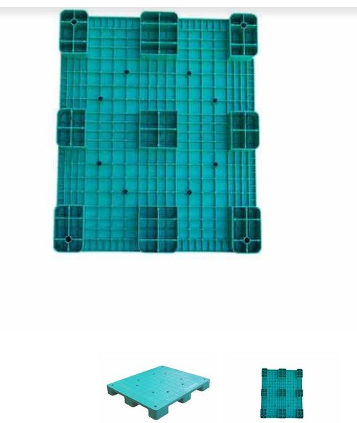

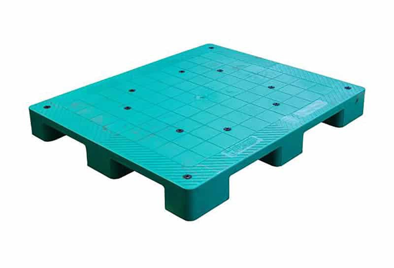

Jürgen Geplaatst: 15 februari 2021 Geplaatst: 15 februari 2021 Binnenkort moet ik van een aantal kunststof pallets een stuk afzagen of inkorten, hoe je het ook wilt noemen. De pallets hebben de afmeting 120 x 100 cm en een hoogte van circa 13 á 14 cm, zie bijlage. Zelf denk ik dat dit met een elektrische schrobzaag (Reciprozaag) moet kunnen maar waar moet ik dan op letten? In elk geval moet het zaagblad minimaal 15 cm lang zijn, toch? Welk zaagblad heb je nodig om plastic door te zagen? MacBook Air M2 2022 - iPad Air 2021 - Iphone XR - Apple TV 4 2021

Jürgen Geplaatst: 16 februari 2021 Auteur Geplaatst: 16 februari 2021 11 uren geleden, Con zei: Ik zou, als niet door de nokken hoeft het met een redelijk fijngetande cirkelzaag doen. Wat bedoel jij met nokken? De 9 poten waar de pallet op staat of de rubberen anti glijdoppen? Ik moet bijna met zekerheid op de plaats waar de poten zitten de pallet doorzagen dus ik denk dat een cirkelzaag geen optie is. Is trouwens de hoogte van rond de 14 cm geen probleem om met een normale Reciprozaag of ligt dit aan de lengte van het te gebruiken zaagblad? MacBook Air M2 2022 - iPad Air 2021 - Iphone XR - Apple TV 4 2021
