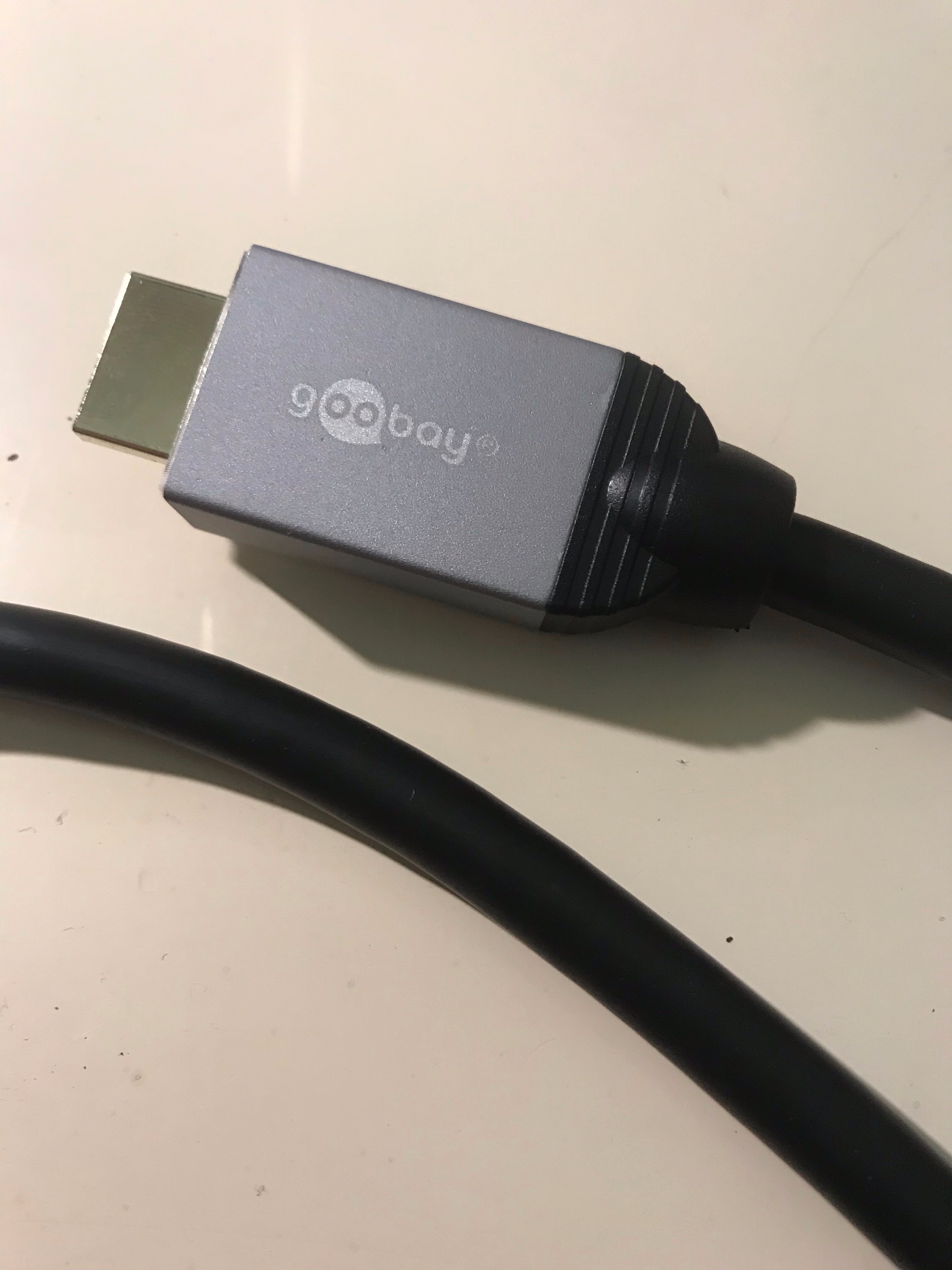

Heb relaxed kopje koffie erbij  een uurtje of 2 zitten testen:
(overigens de vorige meldingen van black outs waren allemaal zonder black out van de monitor)
Exp/advies 1: de JVC direct met de HDF verbonden zonder Feintech erbij: Resultaat in 10 minuten kijken:  geen black outs!!
(nog voor de zekerheid met alles hetzelfde dus ook de nieuwe kabel de Feintech er weer biJ:--> na pas 7 minuten een korte black-out (monitor OK)
In 10 minuten dus maar 1 korte black-out. dus duidelijk beter dan mijn vorige melding met alles hetzelfde. Wel vreemd de ene keer een betere performance dan de andere keer.
(ook nog even alles hetzelfde met mijn oude kabel getest. resultaat: binnen de 2 minuten al een black-out, na 2:36 een langere black-out, bij ongeveer 6:33 black-out plusminus 10 seconden. test afgebroken het lijkt erop dat de nieuwe kabel een prima investering is! 😀
Exp/advies 2: met de nieuwe kabel en een andere Feintech. resultaat: ik krijg geen beeld op het scherm (geen invoer) Heb geen nieuwe poging gedaan met deze Feintech)
Exp/advies 2 bis: hetzelfde met nog een andere Feintech (had ze nog; geen kopers gevonden op ******* gelukkig 🙂) resultaat: Heb beeld via de JVC, na 20 sec een black-out (monitor OK) bij 5 min. weer een black-out, na 10:30 weer een black-out (ook het geluid heeft hitches, maar dat los ik zelf wel, ik zie dat meerdere kanalen audio spelen. De audio hitches had ik niet eerder> Conclusie: ik moet het houden op de originele Feintech?
Let wel: ik heb bij alle proeven de Darbee niet aangezet. Lijkt me niet relevant. Het is eerlijk gezegd zo dat ik de Feintech ook kan opruimen en dus ook de Darbee
(die komt alleen in het spel als ik 2k afspeel. 4k kan hij niet. Het is gewoon de lol die ik erin heb om met 2k source input ook van de Darbee te profiteren. Die doet ook zijn sharpness verbeter trucje en daarna komt nog de pixel e-shift van de JVC erover heen) (met de Darbee wegdoen heb ik nog moeite)
Ik ga nou de verbouwing voor de nieuwe kabel weer opruimen (het schroeven, de planken weer op zijn plaats etc). bedankt weer voor de nuttige adviezen!!!
En ga ik kijken hoe ik de enkele black-outs met de Feintech erbij kan elimineren. Hopelijk heb je met de resultaten van bovenstaande experimenten wat nieuw houvast voor suggesties wat ik kan doen.

42 minuten geleden, hcfreak zei:
(overigens de vorige meldingen van black outs waren allemaal zonder black out van de monitor)........
Als er geen blackouts waren op je monitor en wel op de projector geeft dat aan dat alles t/m de HDF oké is.
Je nieuwe kabel is dus goed, het probleem heb je pas als je de Feintech inzet.

21 minuten geleden, Old Satterhand zei:
Dat snap ik en is dus qua probleem analyse de winst van vandaag!
Ja je kunt de Feintech blijven gebruiken. Die moet je dan wel gebruiken met een lagere clock frequentie, omdat die Feintech geen 600 MHz aankan.
Je weet nu zelf wel hoe je dat moet doen met de custom scaling settings. Probeer 420 12 bits (445 MHz) bij 4k60 (linker rijtje)
Dan zouden die black-outs echt weg moeten zijn bij 50/60 fps.
De feintech moet volgens de spec (staat zelfs op de doos) 18 Gbit/s aankunnen. Ik ben denk ik niet goed bezig als ik voor het Darbee "gebeuren" de HDF moet downscalen bij 4k sat content. Anderzijds begrijp ik dat ik met de HDF op 4k/50/60 4.2.0 12 bits ook niks verlies aan beeldkwaliteit bij UHD uitzendingen van de VU+. Kun je dit nog een keer bevestigen svp? Het instellen ervan is een fluitje nou bij de HDF voor mij.
Ik zou het zelf wel interessant vinden om te weten of ook er black-outs optreden (bij 600 MHz aanvoer) via die Darbee.
Ik kan de Darbee toch niet zo'n signaal geven? Hij werkt alleen binnen de 1080p range. Maar voor een experiment ben ik altijd in.
Een andere kabel tussen de Feintech en de JVC is een goed idee. Ik ga dan maar een Audioquest chocolate aanschaffen van ongeveer €40 dat heb ik er wel voor over.
Als dat niets oplevert denk ik dat HDF Europe me nog wel een Integral willen leveren 😀 (hoe ik die dan moet configureren -ik heb er dan 2 in mijn "keten"- is een leuke puzzel en test voor mij)

20 minuten geleden, hcfreak zei:
...De feintech moet volgens de spec (staat zelfs op de doos) 18 Gbit/s aankunnen. Ik ben denk ik niet goed bezig als ik voor het Darbee "gebeuren" de HDF moet downscalen bij 4k sat content. Anderzijds begrijp ik dat ik met de HDF op 4k/50/60 4.2.0 12 bits ook niks verlies aan beeldkwaliteit bij UHD uitzendingen van de VU+. Kun je dit nog een keer bevestigen svp? Het instellen ervan is een fluitje nou bij de HDF voor mij...
Het probleem met die Feintech is het gebrek aan een deugdelijke kabel equalizer. Daar blinken de HDFs in uit.
Kijk maar naar mijn experiment met een 12,5 meter kabel. Eerder gepost in dit draadje.
Die zelfde kabel werkte niet goed tussen mijn Denon en de projector en heb ik ook vervangen door een fiber.
Wat betreft die keuze voor de 420 subsampling. Die gebruik ik ook voor mijn NVidea Shield, omdat ik er een 300 MHz splitter achter heb met HanDyCaP-Remover software uit China.

kabel equalizer zegt me niets, maar wat ik ervan overhoud is: de spec van 18 Gbit/s van de Feintech zegt niet alles!
420 subsampling: NVidea Shield en HanDyCap remover ken ik niet. Ik begrijp dat projecteren met de  4k VU+ met 4.2.0 prima is.
Sorry maar nog niet  duidelijk is hoe ik een test met een hoge bitrate (600Mhz) moet uitvoeren met de Darbee in de keten.
Ik ga eerst een super kabel uitproberen van de dealer tussen de Feintech en de JVC. Het resultaat meld ik hier (ongeveer dinsdag/woensdag).
(is er geen verschil breng ik het chocolade ding retour) bedankt weer we naderen gelukkig het einde van deze zoek en verbeter tocht.

16 uren geleden, hcfreak zei:
kabel equalizer zegt me niets, maar wat ik ervan overhoud is: de spec van 18 Gbit/s van de Feintech zegt niet alles!...
In tegenstelling van wat vaak gedacht wordt, zijn de signalen in de HDMI kabel niet digitaal, maar analoog. We praten wel over signalen met een zeer hoge frequentie die wel kan oplopen tot ruim boven de 10 GHz. Uiteraard treden daarbij verliezen op. De verliezen zijn niet gelijk voor alle frequenties.
Om die verliezen te corrigeren zit er op de HDMI ingang een versterker met een oplopende frequentie karakteristiek zodat die verliezen gecompenseerd worden.
De frequentie karakteristiek wordt geëgaliseerd, vandaar de Engelse term equalizer.

Heb de kabel gewisseld van HDF naar de JVC: 10 minuten lang geen black-out (VU+ 597 Mhz signaal 4.2.2)  Heb met jouw hulp een grote winst geboekt v.w.b. stabiliteit!!
NB heb een vrij oude HDMI kabel van mijn Blu ray speler gebruikt Met daarop geschreven: 1080 p 1.3 b! (wel een super dikke kabel al zegt dat niet veel)
De originele kabel van HDF : ik heb nog drie kabels die ervoor in aanmerking komen. De meest voor de hand liggende zie foto.
Er staat alleen op high speed HDMI kabel with ethernet. Het merk: Gooboy
Die is 1 meter lang en ga ik ook nog wel testen.

18 uren geleden, hcfreak zei:
...Heb de kabel gewisseld van HDF naar de JVC: 10 minuten lang geen black-out (VU+ 597 Mhz signaal 4.2.2)  Heb met jouw hulp een grote winst geboekt v.w.b. stabiliteit!...
Je bedoelt de kabel van de Feintech naar de JVC, denk ik. Of had je de HDF al verplaatst naar de projector?
Op zich heel vreemd dat die kabel problemen geeft, zeker als het een kort kabeltje betreft. Ik denk dat ie beschadigd is, of heeft vuile contacten.
...NB heb een vrij oude HDMI kabel van mijn Blu ray speler gebruikt Met daarop geschreven: 1080 p 1.3 b! (wel een super dikke kabel al zegt dat niet veel)...
Voor 4K60 zou je die eigenlijk niet mogen gebruiken. Ooit ontworpen voor gewone HD. HDMI versie 1.3 ging maar tot 340 MHz (=10.2 Gbps)
Maar kwaliteitskabels, ik denk tot 2 meter, kun je prima gebruiken, dat blijkt.
...De originele kabel van HDF : ik heb nog drie kabels die ervoor in aanmerking komen. De meest voor de hand liggende zie foto.
Die is 1 meter lang en ga ik ook nog wel testen...
Die kabel zou je kunnen gebruiken, maar is mogelijk nog een versie 1.4 kabel, die gaan ook maar tot 340 MHz.
Zie het lijstje wat nu boven je bed moet hangen, de groen gekleurde waardes zouden wel voor 4K gebruikt kunnen worden, dus tot 300 MHz.
Maar met die lengte zou het ook voor 600 MHz moeten werken. Gewoon testen.

De dikke 1080p kabel gebruik ik voor de 2k blu ray spelen maar ook voor de VU+ . Het is een kabel van 1 meter.
we hebben al gezien dat deze het goed doet, zoals jij ook aan stipt (maar met die lengte zou het ook ....etc.)
Link naar reactie
Delen op andere sites
Heb inmiddels (sorry heb ff langer geduurd) 2 kabels getest.
De kabel vanwaar ik dacht dat het misschien de bijgeleverde HDMI kabel was van de HDF (zie foto boven) gaf helemaal geen beeld.
Vanmiddag naar de dealer geweest en van de budget line van Audioquest (Forest) een kabel van 1 meter gekocht.
De chocolate versie van 1 meter (0,6 meter niet op voorraad en praktisch even duur!!) blijkt 100 euro te kosten.
Dat vind ik toch te gek.
De Forest zou qua spec 18 Gbps moeten kunnen, maar het beeld valt na iets meer dan 2 minuten al uit en komt ook niet meer terug (binnen meer dan 30 seconden) Deze 18 Gbps staat op de doos. Dus die kan ik weer terugbrengen. Heb bij HDF gekeken. Jammer genoeg leveren ze als kortste lengte 2 meter anders had ik ze al besteld (40 USD per 2 !!). Heb liever niet zo lange kabel heen en weer krullen boven mijn JVC.
Goede raad is duur. Ga nog even op internet zoeken, maar dat is ook een avontuur want 18 Gbps op de verpakking zegt dus niet veel.
