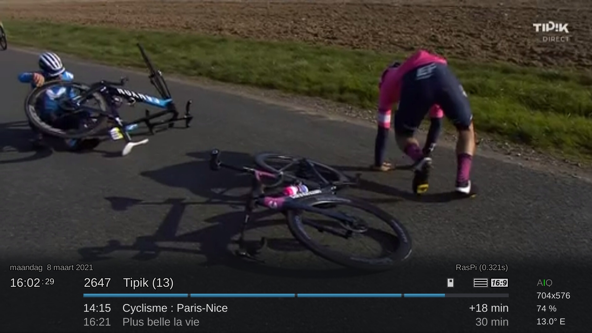

17 uren geleden, Plepkeshenkie zei:
Satelliet volgens dit plaatje zijn de coderingen Seca Viacess en Nagra

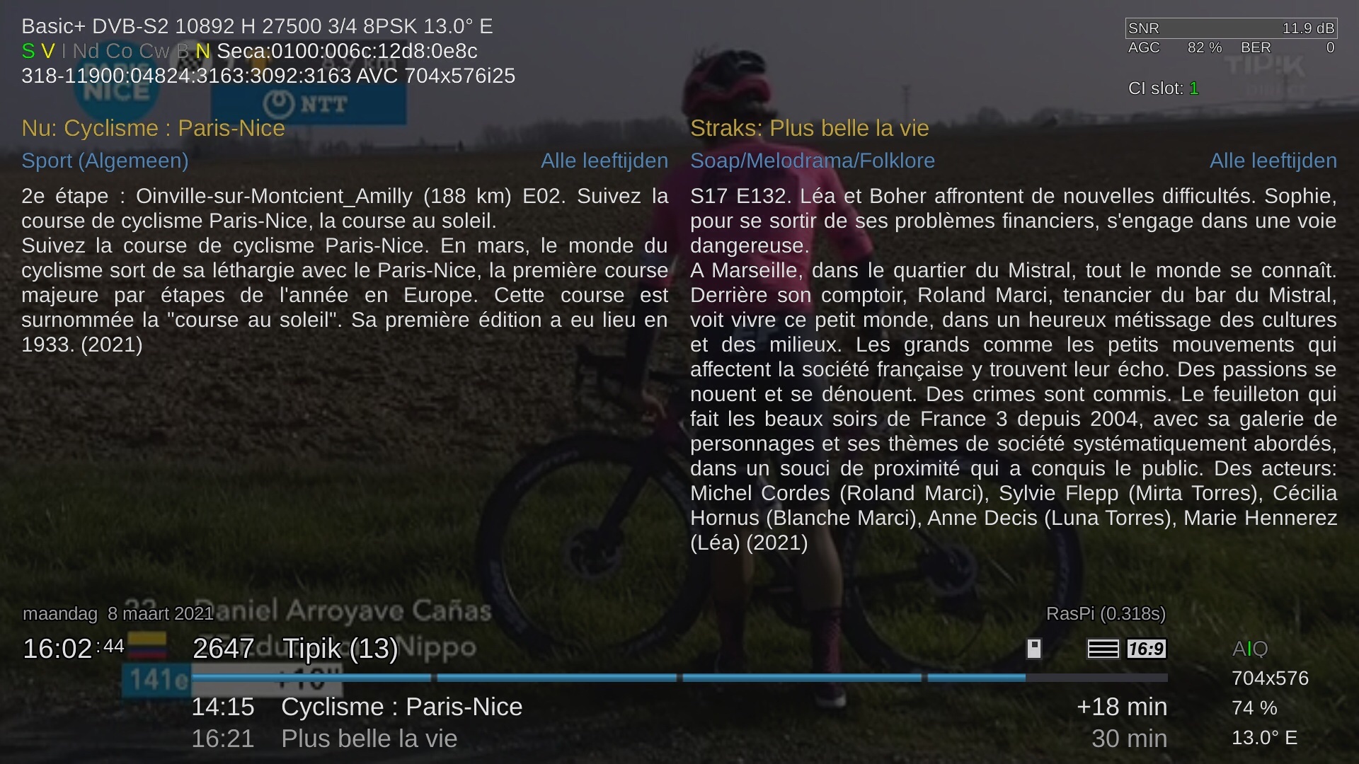

12 minuten geleden, Satelliet zei:
De echte reden is dat op zender Tipik de Mediaguard codering uitgeschakeld is en nog enkel in de Viaccess codering werkt.
Dus met smartkaart en Enigma 2 ontvangers werkt het niet meer.
Op lange termijn gaat Mediaguard verdwijnen bij M7
Nee, deze zenders werken in Nagra modus (Seca3 kaarten zijn feitelijk Nagra kaarten met een Seca tunnel). Deze Seca CAID 0100 wordt echter niet meer meegezonden waardoor een Seca reader hierop dús niet reageert. Door de Nagra mapping aan te zetten wordt de ECM van Nagra geaccepteerd (ook 004A lengte). Overigens is dat geen toekomst garantie, M7 kan op elk moment deze mapping opheffen... Voor nu werkt het echter (ook voor bijvoorbeeld Eleven Pro League NL)

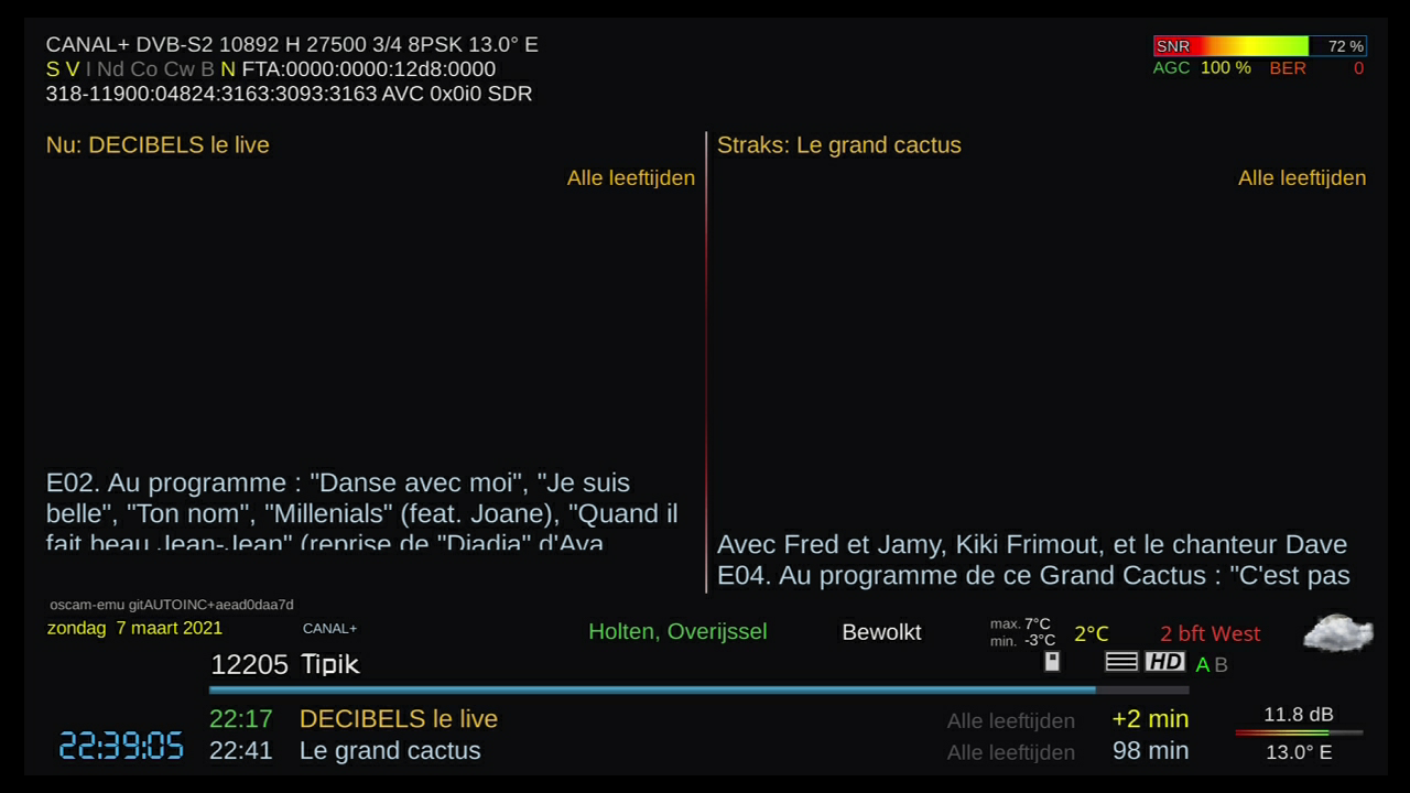

Dit is de standaard OpenPli skin (draait nu even op een testontvanger (Galaxy 4K))

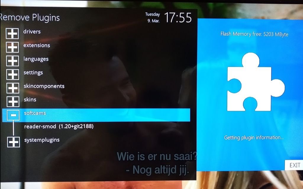

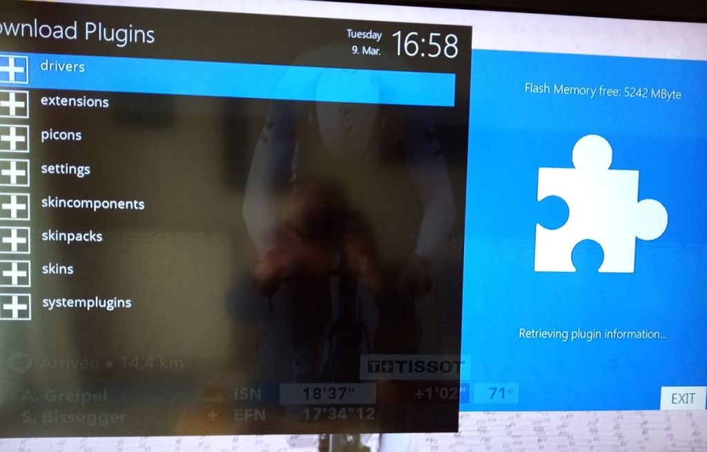

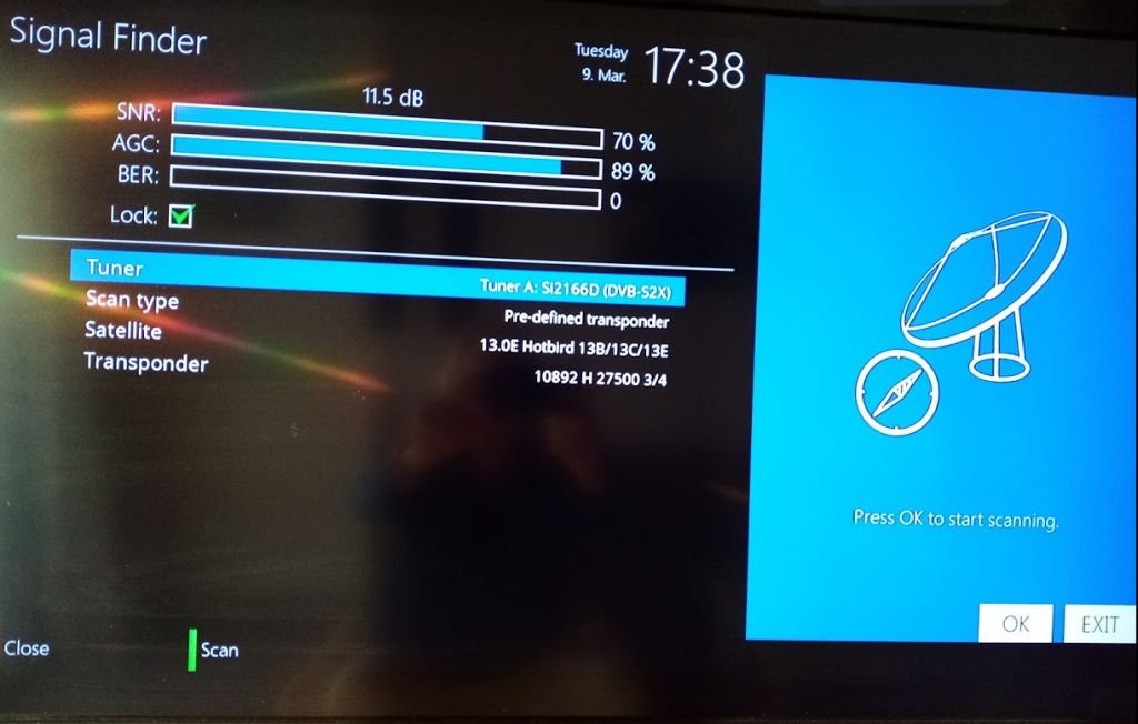

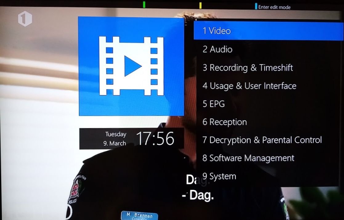

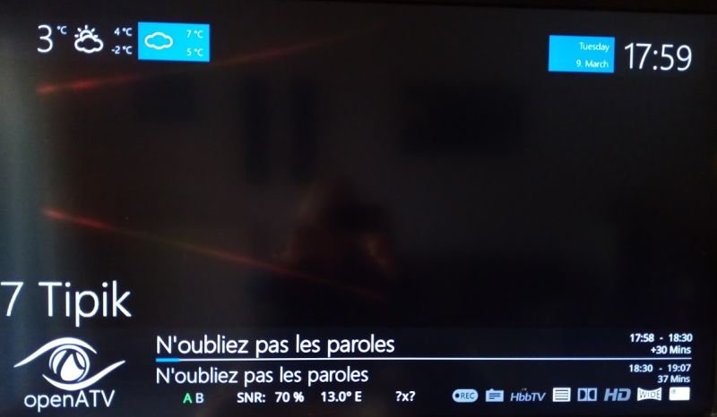

Ik heb me er nog eens over verdiept en wat fotos genomen. Ben bijna ten einde raad...
Hieronder het download scherm.
Hier de signaal settings
Hier ziet men een softcam plugin enkel te verwijderen.

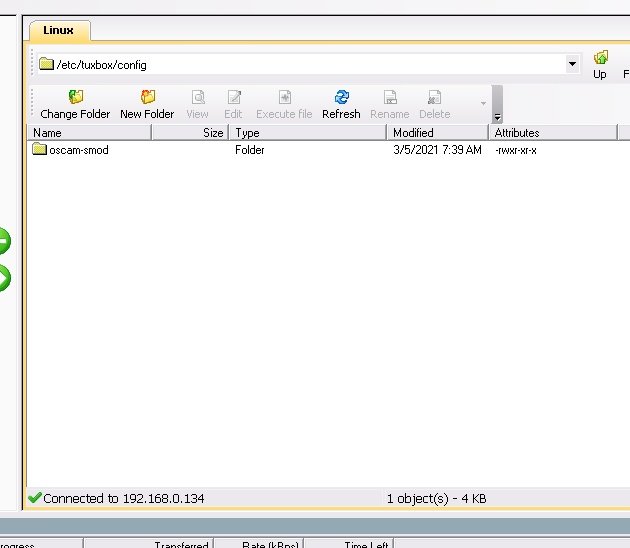

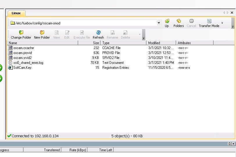

Daar hebben we niets aan. Wat we moeten weten is WELKE softcam draait! Zolang daar geen uitsluitsel over komt is hulp daaromtrend onmogelijk!!
Volgens de foto is de te verwijderen softcam naar mijn mening geen oscam   maar wat het wel is weet ik ook niet.
Ik draai zelf niet met open ATV maar als oscam is geinstalleerd moet je dat via de menu knop kunnen achterhalen.

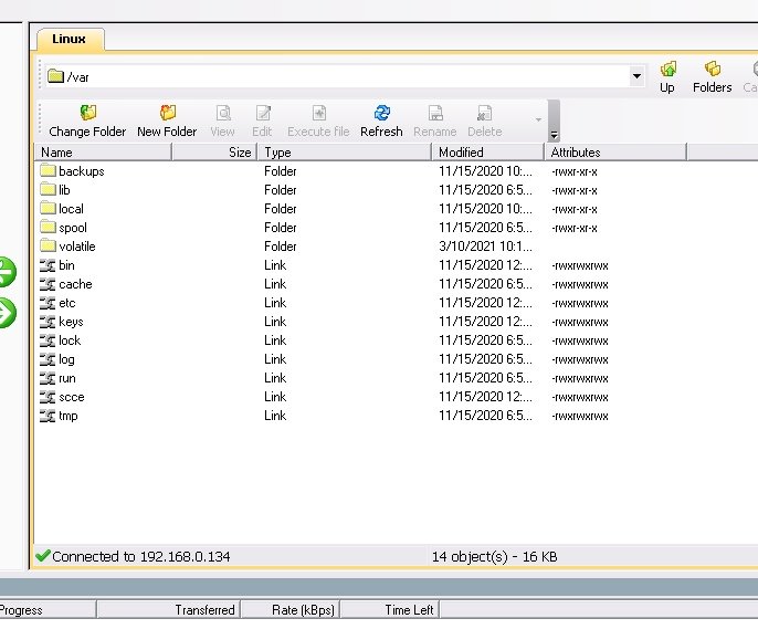

Een andere mogelijkheid is om via de Pc  in verkenner te kijken of bij netwerk jou octagon staat. Als die zichtbaar is dan kun je via Var etc tuxbox config zien welke softcam daar is geinstalleerd

naxos wat je ook kan doen is in een browser jou ip adres van de box in te geven.
Dan enter en dan zit je in de webbrowser.  Als er oscam op staat dan zie je dat aan de linkerkant
