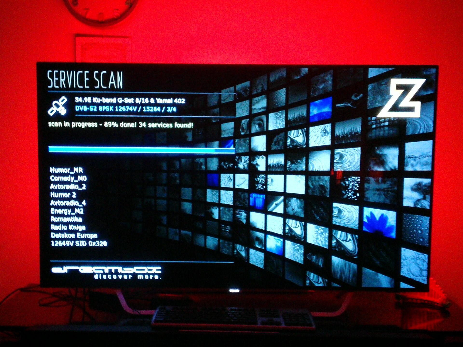

Vanavond heb ik de tuner overgezet, maar met scannen krijg ik steeds een sid 0320 zendernaam i.p.v de streams
die ik met de Octagen Sf8008 wel kan ontvangen.

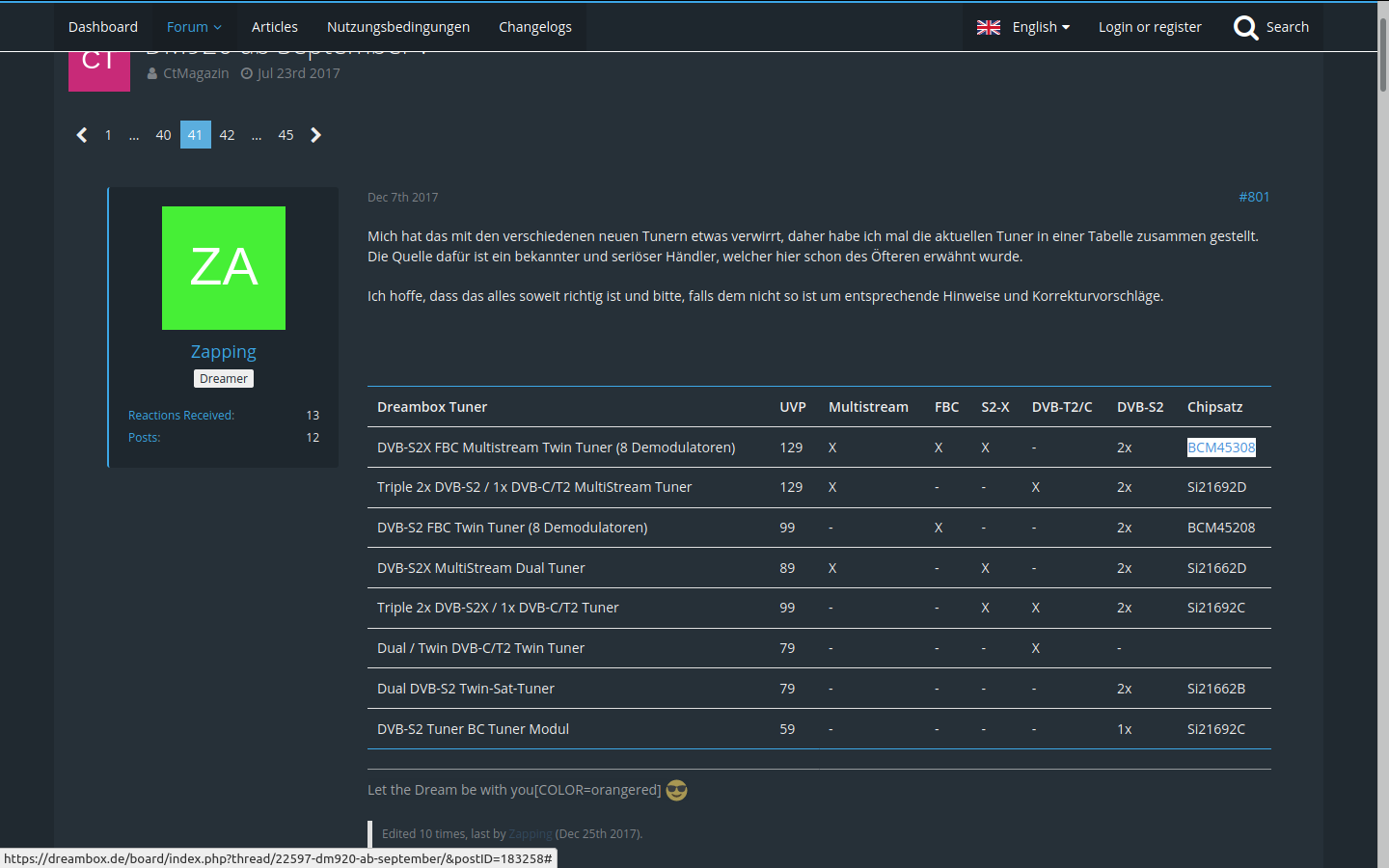

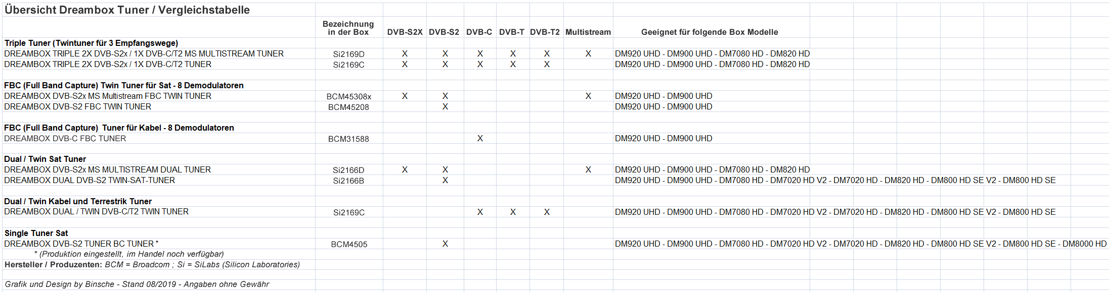

De dual dvb-s2x tuner zou volgens Dream multimedia, met de t2 - mis streams horen te werken..
Wie heeft er tips om de streams op Dreambox 920 Hd aan de praat te krijgen op de dreambox en zo ja met wek Image ?

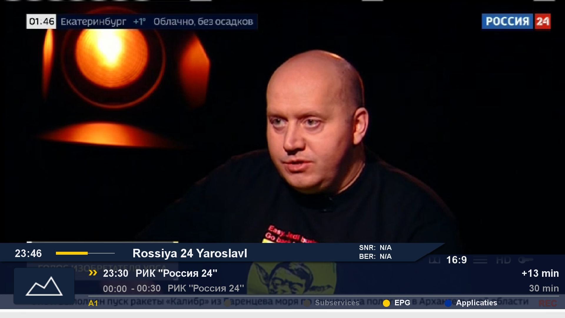

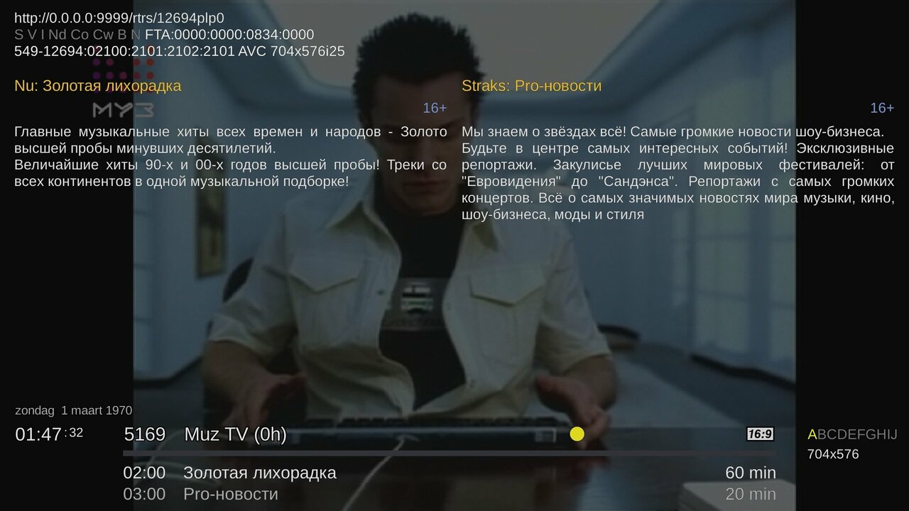

Op de DM werkt T2-MI (PLP) enkel als stream via het astra-sm (t2mi_decap) bestand.
Je voegt handmatig de zendersgegevens toe aan astra.conf
en de zenders plaats je als stream in de zenderlijst.
Werkt zowel op dreamOS images als op openImages.

Wanneer je astra-sm correct en werkend op de box hebt staan,
kan je dit astra.conf file gebruiken.
astraconf.zip  zip uitpakken en astra.conf vervangen in de map  /etc/astra/

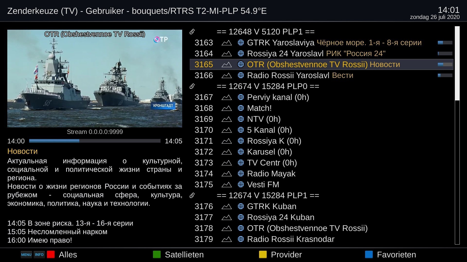

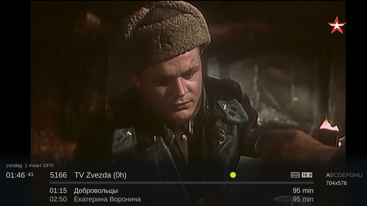

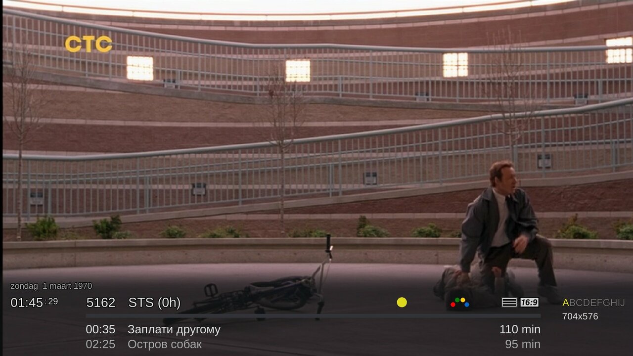

Hieronder de RTRS 54.9°E - T2-MI PLP zenders die dan als stream aan een bouquet toegevoegd kunnen worden
Spoiler

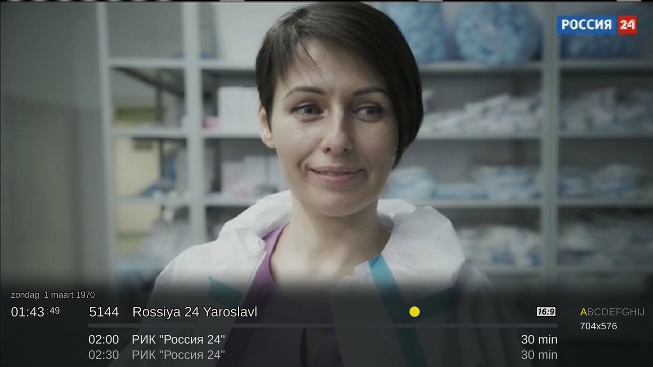

#SERVICE 1:64:A8:0:0:0:0:0:0:0::== 12648 V 5120 PLP1 ==
#DESCRIPTION == 12648 V 5120 PLP1 ==
#SERVICE 1:0:1:3FC:3168:225:0:0:0:0:http%3a//0.0.0.0%3a9999/rtrs/12648plp1:GTRK Yaroslaviya
#DESCRIPTION GTRK Yaroslaviya
#SERVICE 1:0:1:42E:3168:225:0:0:0:0:http%3a//0.0.0.0%3a9999/rtrs/12648plp1:Rossiya 24 Yaroslavl
#DESCRIPTION Rossiya 24 Yaroslavl
#SERVICE 1:0:1:442:3168:225:0:0:0:0:http%3a//0.0.0.0%3a9999/rtrs/12648plp1:OTR (Obshestvennoe TV Rossii)
#DESCRIPTION OTR (Obshestvennoe TV Rossii)
#SERVICE 1:0:2:46A:3168:225:0:0:0:0:http%3a//0.0.0.0%3a9999/rtrs/12648plp1:Radio Rossii Yaroslavl
#DESCRIPTION Radio Rossii Yaroslavl
#SERVICE 1:64:A9:0:0:0:0:0:0:0::== 12674 V 15284 PLP0 ==
#DESCRIPTION == 12674 V 15284 PLP0 ==
#SERVICE 1:0:1:3F2:3182:225:0:0:0:0:http%3a//0.0.0.0%3a9999/rtrs/12674plp0:Perviy kanal (0h)
#DESCRIPTION Perviy kanal (0h)
#SERVICE 1:0:1:406:3182:225:0:0:0:0:http%3a//0.0.0.0%3a9999/rtrs/12674plp0:Match!
#DESCRIPTION Match!
#SERVICE 1:0:1:410:3182:225:0:0:0:0:http%3a//0.0.0.0%3a9999/rtrs/12674plp0:NTV (0h)
#DESCRIPTION NTV (0h)
#SERVICE 1:0:1:41A:3182:225:0:0:0:0:http%3a//0.0.0.0%3a9999/rtrs/12674plp0:5 Kanal (0h)
#DESCRIPTION 5 Kanal (0h)
#SERVICE 1:0:1:424:3182:225:0:0:0:0:http%3a//0.0.0.0%3a9999/rtrs/12674plp0:Rossiya K (0h)
#DESCRIPTION Rossiya K (0h)
#SERVICE 1:0:1:438:3182:225:0:0:0:0:http%3a//0.0.0.0%3a9999/rtrs/12674plp0:Karusel (0h)
#DESCRIPTION Karusel (0h)
#SERVICE 1:0:1:44C:3182:225:0:0:0:0:http%3a//0.0.0.0%3a9999/rtrs/12674plp0:TV Centr (0h)
#DESCRIPTION TV Centr (0h)
#SERVICE 1:0:2:460:3182:225:0:0:0:0:http%3a//0.0.0.0%3a9999/rtrs/12674plp0:Radio Mayak
#DESCRIPTION Radio Mayak
#SERVICE 1:0:2:456:3182:225:0:0:0:0:http%3a//0.0.0.0%3a9999/rtrs/12674plp0:Vesti FM
#DESCRIPTION Vesti FM
#SERVICE 1:64:AA:0:0:0:0:0:0:0::== 12674 V 15284 PLP1 ==
#DESCRIPTION == 12674 V 15284 PLP1 ==
#SERVICE 1:0:1:3FC:3182:225:0:0:0:0:http%3a//0.0.0.0%3a9999/rtrs/12674plp1:GTRK Kuban
#DESCRIPTION GTRK Kuban
#SERVICE 1:0:1:42E:3182:225:0:0:0:0:http%3a//0.0.0.0%3a9999/rtrs/12674plp1:Rossiya 24 Kuban
#DESCRIPTION Rossiya 24 Kuban
#SERVICE 1:0:1:442:3182:225:0:0:0:0:http%3a//0.0.0.0%3a9999/rtrs/12674plp1:OTR (Obshestvennoe TV Rossii)
#SERVICE 1:0:2:46A:3182:225:0:0:0:0:http%3a//0.0.0.0%3a9999/rtrs/12674plp1:Radio Rossii Krasnodar
#DESCRIPTION Radio Rossii Krasnodar
#SERVICE 1:64:AB:0:0:0:0:0:0:0::== 12694 V 15284 PLP0 ==
#DESCRIPTION == 12694 V 15284 PLP0 ==

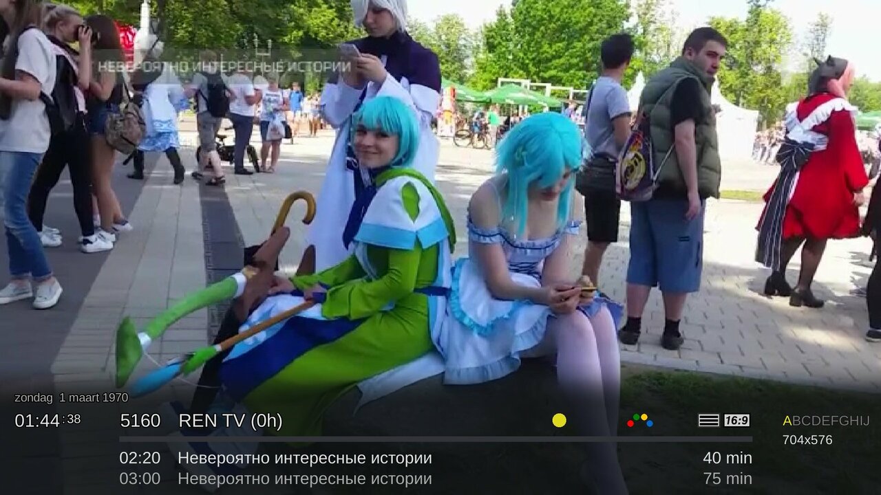

#SERVICE 1:0:1:7DA:3196:225:0:0:0:0:http%3a//0.0.0.0%3a9999/rtrs/12694plp0:REN TV (0h)
#DESCRIPTION REN TV (0h)
#SERVICE 1:0:1:7E4:3196:225:0:0:0:0:http%3a//0.0.0.0%3a9999/rtrs/12694plp0:Spas
#DESCRIPTION Spas

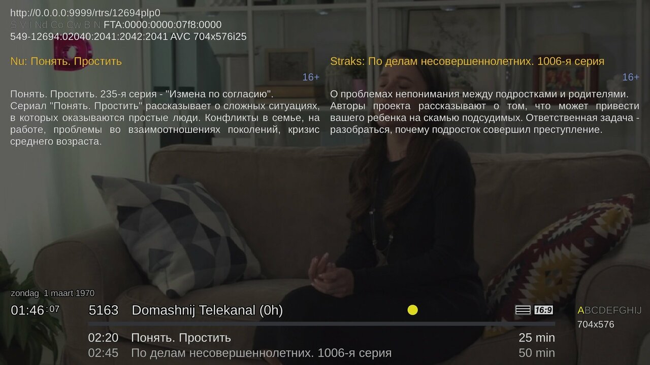

#SERVICE 1:0:1:7EE:3196:225:0:0:0:0:http%3a//0.0.0.0%3a9999/rtrs/12694plp0:STS (0h)
#DESCRIPTION STS (0h)
#SERVICE 1:0:1:7F8:3196:225:0:0:0:0:http%3a//0.0.0.0%3a9999/rtrs/12694plp0:Domashnij Telekanal (0h)
#DESCRIPTION Domashnij Telekanal (0h)
#SERVICE 1:0:1:802:3196:225:0:0:0:0:http%3a//0.0.0.0%3a9999/rtrs/12694plp0:TV3 Russia (0h)
#DESCRIPTION TV3 Russia (0h)
#SERVICE 1:0:1:80C:3196:225:0:0:0:0:http%3a//0.0.0.0%3a9999/rtrs/12694plp0:Pyatnica! (0h)
#DESCRIPTION Pyatnica! (0h)
#SERVICE 1:0:1:816:3196:225:0:0:0:0:http%3a//0.0.0.0%3a9999/rtrs/12694plp0:TV Zvezda (0h)
#DESCRIPTION TV Zvezda (0h)

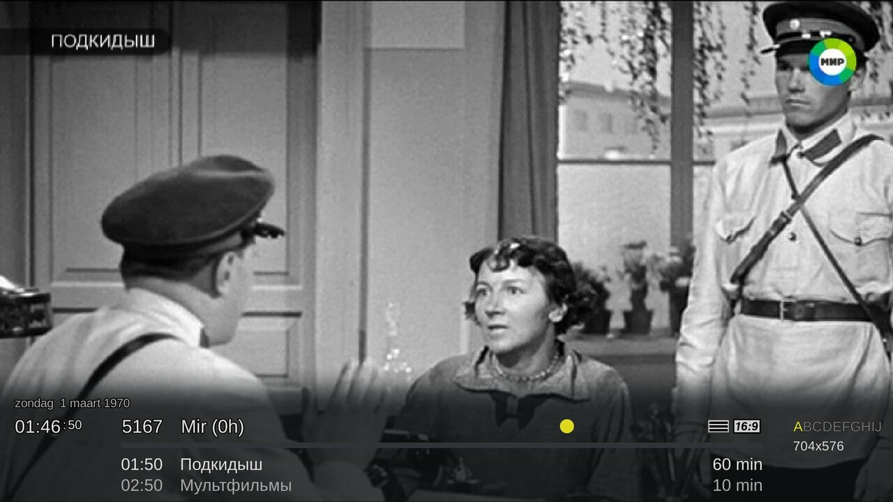

#SERVICE 1:0:1:820:3196:225:0:0:0:0:http%3a//0.0.0.0%3a9999/rtrs/12694plp0:Mir (0h)
#DESCRIPTION Mir (0h)
#SERVICE 1:0:1:82A:3196:225:0:0:0:0:http%3a//0.0.0.0%3a9999/rtrs/12694plp0:TNT (0h)
#DESCRIPTION TNT (0h)
#SERVICE 1:0:1:834:3196:225:0:0:0:0:http%3a//0.0.0.0%3a9999/rtrs/12694plp0:Muz TV (0h)
#DESCRIPTION Muz TV (0h)
#SERVICE 1:64:AC:0:0:0:0:0:0:0::== 12714 V 10260 PLP1 ==
#DESCRIPTION == 12714 V 10260 PLP1 ==
#SERVICE 1:0:1:3FC:31AA:225:0:0:0:0:http%3a//0.0.0.0%3a9999/rtrs/12714plp1:GTRK Kuban
#SERVICE 1:0:1:42E:31AA:225:0:0:0:0:http%3a//0.0.0.0%3a9999/rtrs/12714plp1:Rossiya 24 Sochi
#DESCRIPTION Rossiya 24 Sochi
#SERVICE 1:0:1:442:31AA:225:0:0:0:0:http%3a//0.0.0.0%3a9999/rtrs/12714plp1:OTR
#DESCRIPTION OTR
#SERVICE 1:0:2:46A:31AA:225:0:0:0:0:http%3a//0.0.0.0%3a9999/rtrs/12714plp1:Radio Rossii Kuban
#DESCRIPTION Radio Rossii Kuban
#SERVICE 1:64:AD:0:0:0:0:0:0:0::== 12714 V 10260 PLP2 ==
#DESCRIPTION == 12714 V 10260 PLP2 ==
#SERVICE 1:0:1:3FC:31AA:225:0:0:0:0:http%3a//0.0.0.0%3a9999/rtrs/12714plp2:Rossiya 1 (0h)
#DESCRIPTION Rossiya 1 (0h)
#SERVICE 1:0:1:42E:31AA:225:0:0:0:0:http%3a//0.0.0.0%3a9999/rtrs/12714plp2:Rossiya 24
#SERVICE 1:0:1:442:31AA:225:0:0:0:0:http%3a//0.0.0.0%3a9999/rtrs/12714plp2:OTR
#DESCRIPTION OTR
#SERVICE 1:0:2:46A:31AA:225:0:0:0:0:http%3a//0.0.0.0%3a9999/rtrs/12714plp2:Radio Rossii (0h)
#DESCRIPTION Radio Rossii (0h)
#SERVICE 1:64:AE:0:0:0:0:0:0:0::==== DATA ====
#DESCRIPTION ==== DATA ====
#SERVICE 1:0:1:320:3A2:0:225B168:0:0:0:
#SERVICE 1:0:1:320:3A2:0:225B182:0:0:0:
#SERVICE 1:0:1:320:3A2:0:225B196:0:0:0:
#SERVICE 1:0:1:320:1:1:225B1AA:0:0:0:

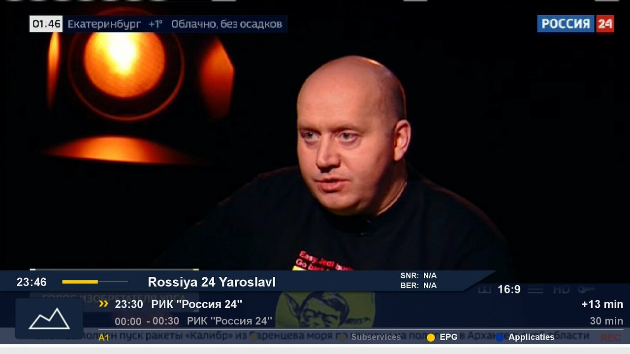

Klein updatje na 3 dagen, ben wel verder, gisteren had ik na einde raad op de dream 920 de streams van 5 west toen ik alle chiefsettings van github
in de enigma had gecopieerd met 10 tallen bouquets terwijl het mij eerst alleen om 54,9 oost yamai gaat. Die streams van 55 oost werden niet weergegeven
maar om tussen al die honderde lijntjes te gaan zoeke wat er loos is...  Dus ben ik op nieuw begonnen met satdream op de vu duo2 te plaatsen
wat eerst niet wou, maar uiteindelijik ook gelukt is..
Nu heb ik bij satdream astra-sm geinstalleerd, maar als ik wil weten of het programma aanstaat (systemctl enable astra-sm) krijg ik geen sjoege
en snapt hij niet wat ik bedoel..

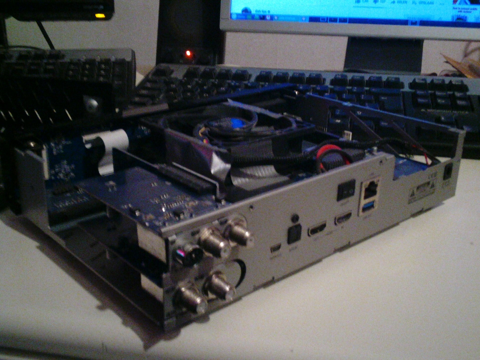

Ben er ook achter gekomen dat de triple tuner die in de dream 920 zat niet geschikt is voor multistream, alvast weer een probleem opgelost.
Daarvoor heb ik een andere multistream tuner besteld. De bouqetten editen gaat nog wel maar lameb aanpassen met service snap ik niet goed
hoe en wat.. Het viel mij wel op dat bij het satdream image met kanalen zoeken op 55 oost dat nu ook de t2mi en pid 4096 in het sateliet xml stond.
Meteen maar even backupsgemaakt ervan. Satdream heeft een aantal taken met multistream mooi opgelost maar toch weer niet alles helaas.
Ga ik gewoon weer verder om via google zoekerij deze half afgemaakte meuk weer tot leven te krijgen, ik geef niet op..

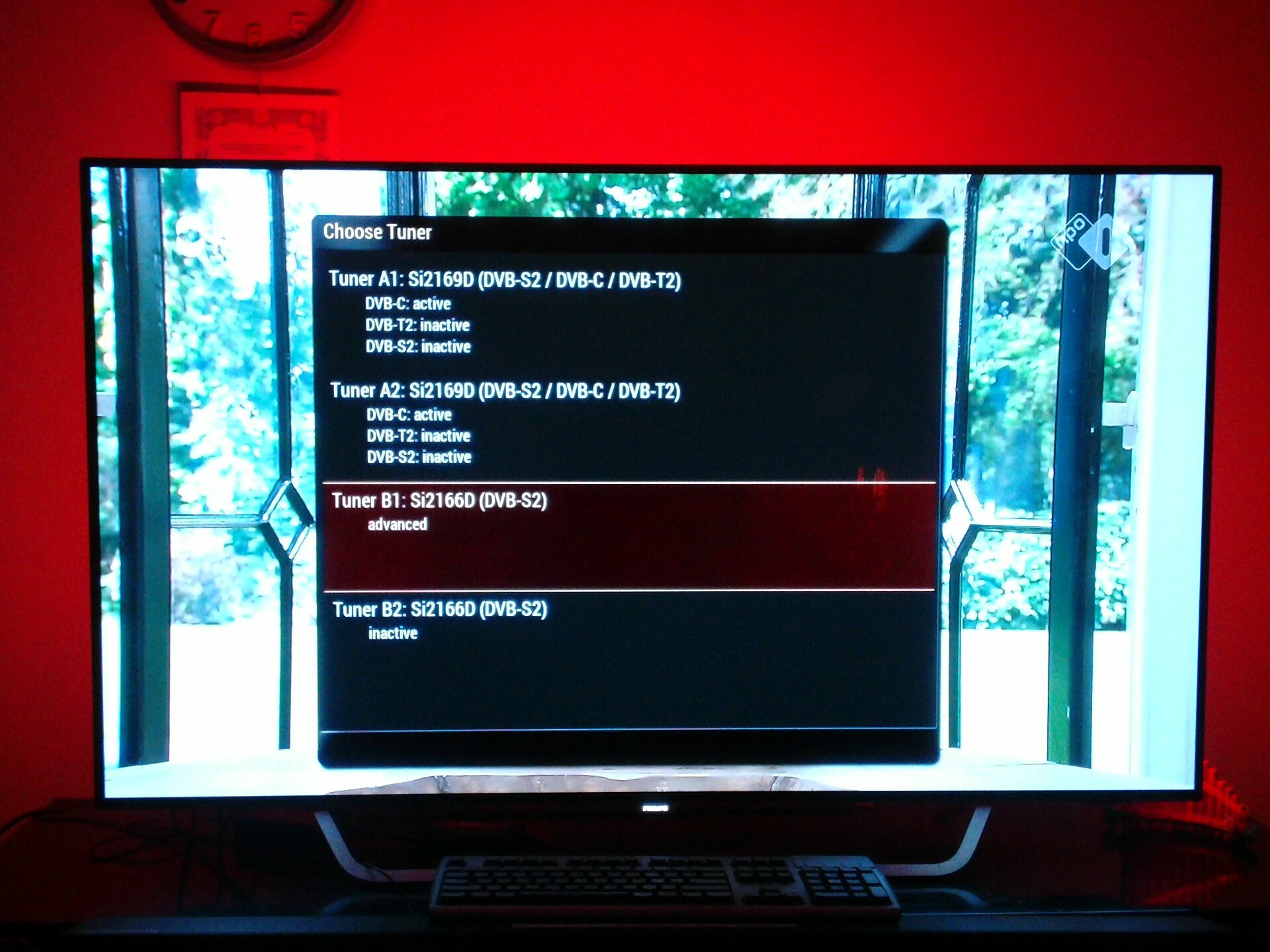

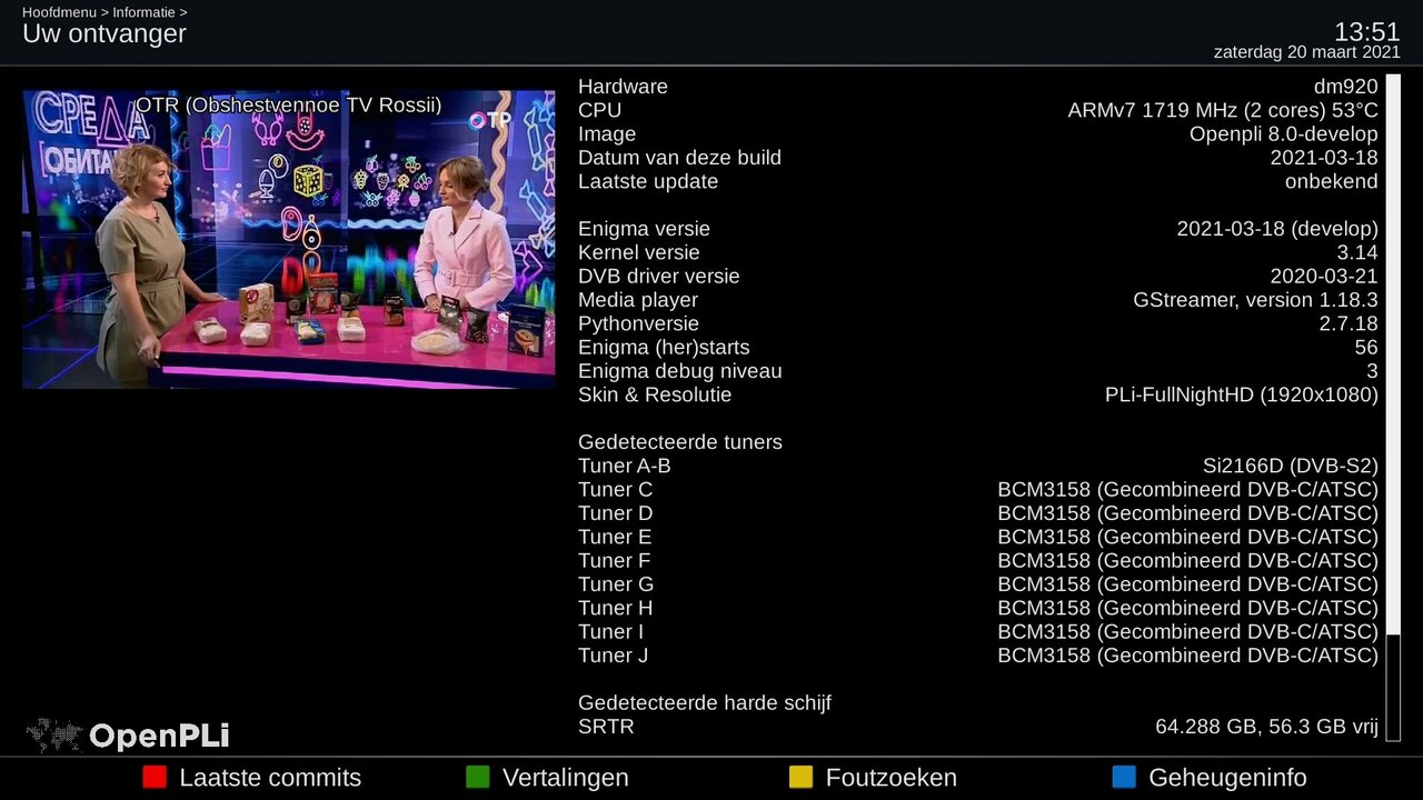

Volgens jouw screenshot heb je een Si2169D triple tuner en die zou perfect geschikt moeten zijn voor de gewone multistream zenders alsook de dual Si2166D tuner. Het scannen van multistream zenders is het makkelijkst met een satellites.xml waarin de multistream frequenties goed ingesteld staan.
Anders handmatig met de juiste gegevens scannen. (stream ID, PLS modus & code)
Voor T2-MI (PLP) zenders werkt het op de DM met astra-sm, dat handmatig op de box geplaatst moet worden. (astra, t2mi_decap, astra-sm, astra.conf)
Ik heb het reeds lange tijd werkend op mijn dm7080/920 met dreamOS (+gebaseerde) en  openImages. Spijtig genoeg heb ik vorige week mijn schotel verwijderd en kan dus van deze zenders geen screenshots tonen. Ik heb wel in het verleden hier op het forum dm920 images geplaatst waarin ik alles al goed ingesteld had (met screenshots daarvan). Ik wil gerust meer uitleg geven hoe je het werkend krijgt op jouw dm920. Wel moet ik weten of je het op een dreamOS (gebaseerd) image wil hebben of op een openImage (zoals: open PLi, ATV, HDF, TS, BH, Satdreamgr, purE2, ...) voor de juiste uitleg.

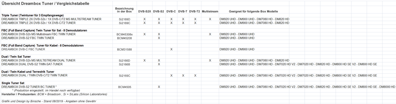

De triple tuner ondersteund wel multistream maar geen t2 mi signaal volgens de tabel van dream multimedia, waar dvbS2x mee wordt bedoeld..
De vu duo2 die ik hier heb heeft wel een dvb 24308 dvbs2x tuner die overgens gevoeliger is als de silicon 2166d tuner in de Octagon zit.
Voor de dreambox 920 heb ik die ook besteld, en hiermee zou het op de dreambox moeten werken.

Met de BCM45308 tuner zullen de T2-MI zenders ook niet rechtstreeks op de DM werken.
Zit niet in de drivers. Je zal toch het astra-sm bestand moeten gaan gebruiken om T2-MI zenders te kunnen kijken op de DM.

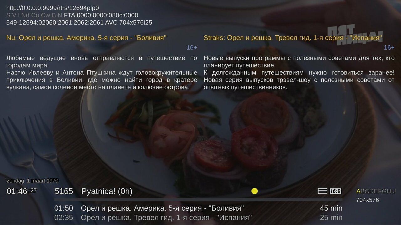

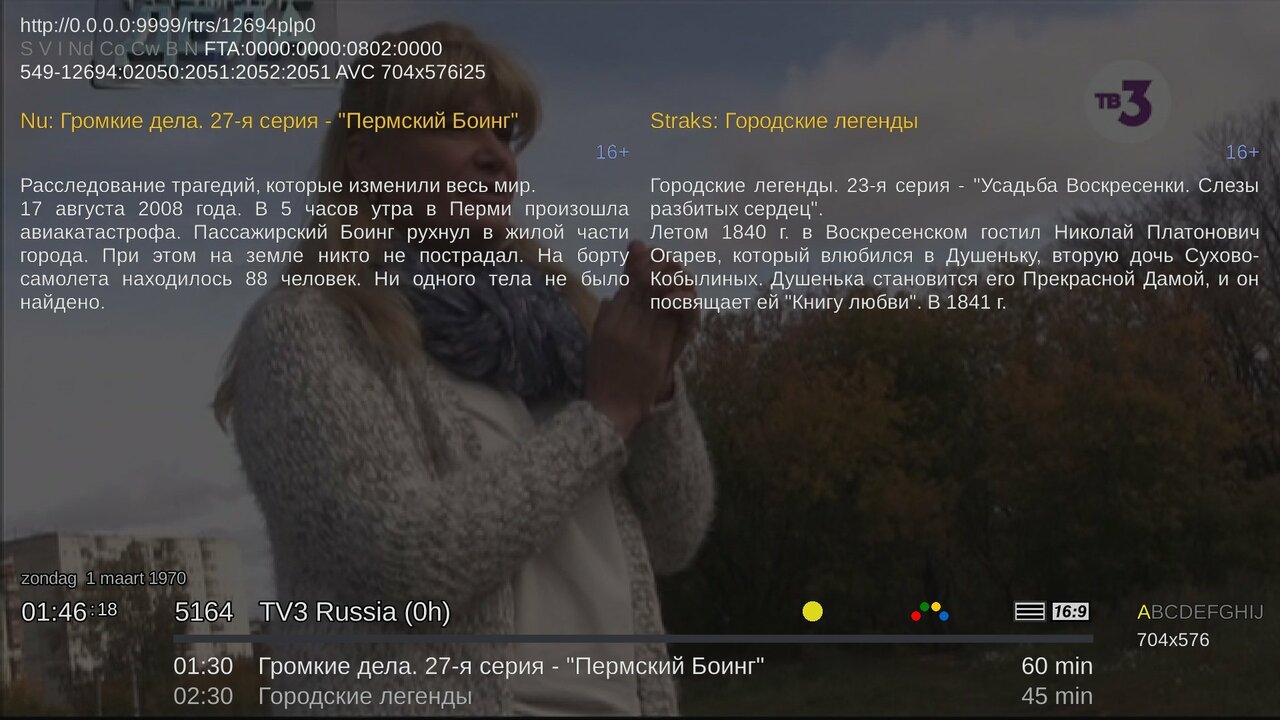

Op 14-3-2021 om 18:30, Phoenixx zei:
Wel is mij nu duyidelijk dat alle files moeten kloppen om beeld te kunnen krijgen
Alles moet goed staan, ook transponder zenderreferentie moet overeenstemmen met die in astra.conf
(menu -informatie -zender) In mijn zenderlijst (54.9°E) zijn het deze T2-MI zenderreferenties
12648V T2-MI
1:0:C:320:3A2:0:225B168:0:0:0:
12674V T2-MI
1:0:C:320:3A2:0:225B182:0:0:0:
12694V T2-MI
1:0:C:320:3A2:0:225B196:0:0:0:
12714V T2-MI
1:0:C:320:1:1:225B1AA:0:0:0:
astra.conf gegevens moeten dan overeenstemmen met de zenderreferenties van de zenderlijst op de box.
f12648rtrs1 = make_t2mi_decap({
        name = "12648V T2-MI PLP1",
        input = "http://127.0.0.1:8001/1:0:C:320:3A2:0:225B168:0:0:0:", -- required
        plp = 1,
        pnr = 0,
        pid = 4096,
f12674rtrs0 = make_t2mi_decap({
        name = "12674V T2-MI PLP0",
        input = "http://127.0.0.1:8001/1:0:C:320:3A2:0:225B182:0:0:0:", -- required
        plp = 0,
        pnr = 0,
        pid = 4096,
f12674rtrs1 = make_t2mi_decap({
        name = "12674V T2-MI PLP1",
        plp = 1,
        pnr = 0,
        pid = 4096,
f12694rtrs0 = make_t2mi_decap({
        name = "12694V T2-MI PLP0",
        input = "http://127.0.0.1:8001/1:0:C:320:3A2:0:225B196:0:0:0:", -- required
        plp = 0,
        pnr = 0,
        pid = 4096,
f12694rtrs1 = make_t2mi_decap({
        name = "12694V T2-MI PLP1",
        plp = 1,
        pnr = 0,
        pid = 4096,
f12714rtrs1 = make_t2mi_decap({
        name = "12714V T2-MI PLP1",
        input = "http://127.0.0.1:8001/1:0:C:320:1:1:225B1AA:0:0:0:", -- required
        plp = 1,
        pnr = 0,
        pid = 4096,
f12714rtrs2 = make_t2mi_decap({
        name = "12714V T2-MI PLP2",
        plp = 2,
        pnr = 0,
        pid = 4096,
make_channel({
        name = "12648rtrs1 ", input = { "t2mi://f12648rtrs1", },
        output = { "http://0.0.0.0:9999/rtrs/12648plp1", },
make_channel({
        name = "12674rtrs0 ", input = { "t2mi://f12674rtrs0", },
        output = { "http://0.0.0.0:9999/rtrs/12674plp0", },
make_channel({
        name = "12674rtrs1 ", input = { "t2mi://f12674rtrs1", },
        output = { "http://0.0.0.0:9999/rtrs/12674plp1", },
make_channel({
        name = "12694rtrs0 ", input = { "t2mi://f12694rtrs0", },
        output = { "http://0.0.0.0:9999/rtrs/12694plp0", },
make_channel({
        name = "12694rtrs1 ", input = { "t2mi://f12694rtrs1", },
        output = { "http://0.0.0.0:9999/rtrs/12694plp1", },
make_channel({
        name = "12714rtrs1 ", input = { "t2mi://f12714rtrs1", },
        output = { "http://0.0.0.0:9999/rtrs/12714plp1", },
make_channel({
        name = "12714rtrs2 ", input = { "t2mi://f12714rtrs2", },
        output = { "http://0.0.0.0:9999/rtrs/12714plp2", },
Dit is een bijgewerkte astra.conf
astra-conf.zip
