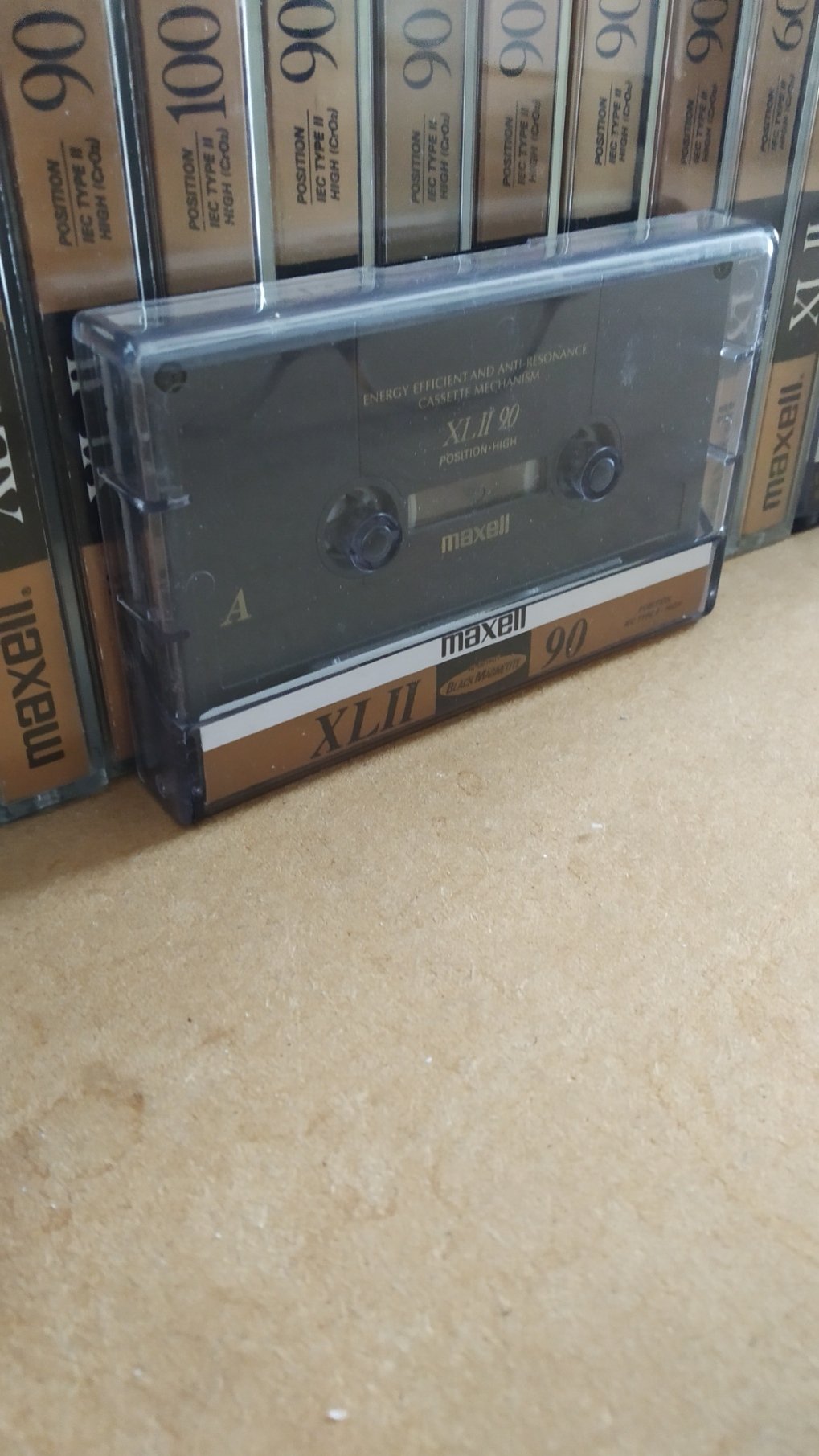

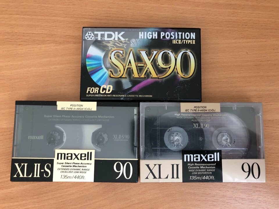

Ventura Geplaatst: 5 april 2021 Geplaatst: 5 april 2021 41 minuten geleden, Tonskidutch zei: en weer een partij gescoord... weer een paar uur opnemen. Goede cassettes icm een goed cassette deck waar men bias en level kan kalibreren. Sommige verkopers/kopers van bekende tweedehands en of veiling sites vragen/bieden absurde prijzen ervoor. Het maakt het niet uit of het gebruikte zijn of "new old stock" in seal. Paar cassettes uit mijn collectie.

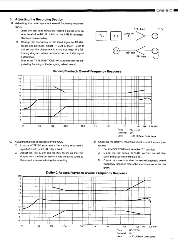

Ventura Geplaatst: 5 april 2021 Geplaatst: 5 april 2021 51 minuten geleden, Tonskidutch zei: voor mijn Denon DRS 810 Een aardige 3 kops cassette deck. Enig idee welke merk/type cassette tapes deze deck is afgeregeld? 51 minuten geleden, Tonskidutch zei: Het best is, je schrijft per merk en type tape die Bias instelling op je kladblok. Het maakt niet uit of hetzelfde cassette tape type/merk is, elke cassette tape heeft een aanpassing voor bias/level nodig. Bias afregelen tijdens monitoren (3 kops deck) is te doen echter lastig en soms onnauwkeurig. Een goed cassette deck (3 kops deck) heeft een auto calibrate en of manual calibrate functie ter beschikking. Zodat men echt het maximale uit cassette tape kan halen. Als ik een opname maak met de Nakamichi, kalibeer ik de cassettes twee keer altijd. In het midden van de cassette tape en 5 minuten voorbij het midden van de cassette. Zodat de bias en level over het gehele tape goed staat tijdens de opname.

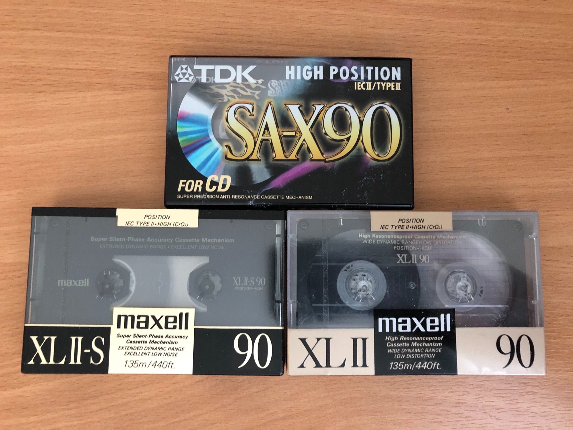

Tonskidutch Geplaatst: 5 april 2021 Geplaatst: 5 april 2021 11 minuten geleden, Ventura zei: Een aardige 3 kops cassette deck. Enig idee welke merk/type cassette tapes deze deck is afgeregeld? de Maxell XLII dus chromium was altijd een goed resultaat mee te behalen. Maar ik heb ook met TDK en Fuji goede ervaringen gedaan. Of die magnetische emulsie op die tape gelijk is durf ik niet te zeggen maar ze hoorden zich wel identiek aan. meestal kocht ik 10 stuks en keek naar het serienummer of beter noem je dat BATCH nummer (soep gekookt op... ) Water From A Vine Leaf William Orbit

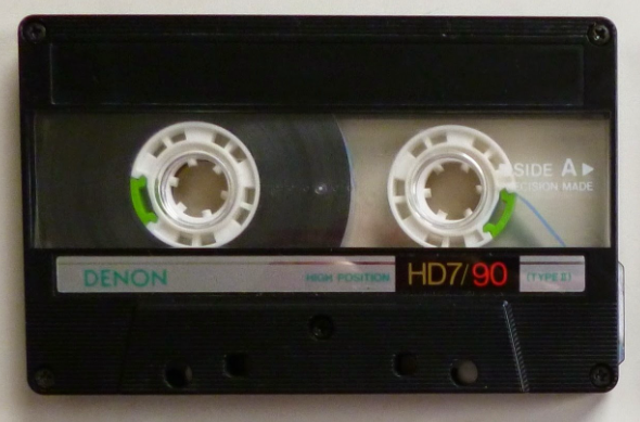

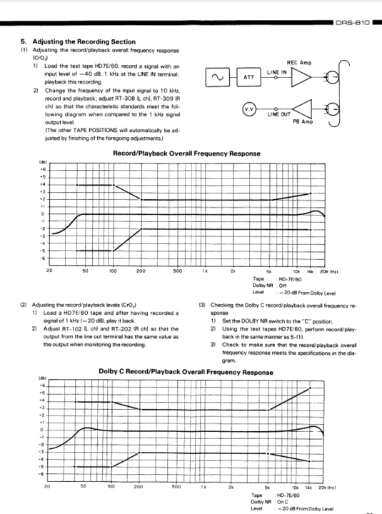

Ventura Geplaatst: 5 april 2021 Geplaatst: 5 april 2021 Denon gebruikt hun "eigen" cassettes als ik het service manual lees. Stel u gebruikt alleen Maxell XL II, dan zal ik de Denon DS 810 daar op afregelen. De vraag is, zijn er nog goede reparateurs die het kunnen en is de meet apparatuur nog beschikbaar? Anders gezegd, if it ain't broke, don't fix it.
