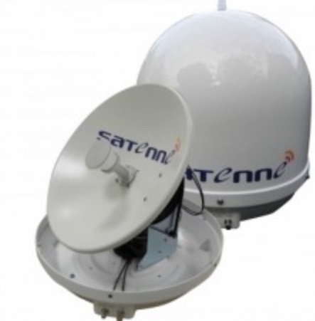

John van Dreumel Geplaatst: 22 maart 2021 Geplaatst: 22 maart 2021 (aangepast) Onlangs gestoeid met een Satenne PS2 koepeltje van een kennis van mij maar heel enthousiast werd ik er niet van. De firmware / settings waren al uptodate dus daar was weinig winst te halen. De vraag is eigenlijk of deze hardware überhaupt nog te gebruiken is gezien de zeer beperkte maat van de schotel. Wat wel een feit is, is dat de te kiezen satellieten Astra 1-2-3-hotbird probleemloos gevonden worden. Als je echter gaat meten, dan kom je op bijvoorbeeld ARD das erste net op 11 dB. De meeste NL zenders op 23.5 geven nul signaal. Sommige Engelse zenders, ik heb er een aantal geprobeerd geven ook gewoon signaal maar niet heel hoog. Toch een ongestoord beeld voor zover getest. De NL fabrikant heb ik nog niet te pakken gehad. Enige hulp bij het trouble shooten zou fijn zijn. 😉 Het zou leuk zijn als dit ding tóch nog te gebruiken zou zijn. Vervangen van de LNB leek mij gezien de te verwachten prijs voor zo’n ding niet zinvol. Edit: Deze ontvangstopties lijken mij toch echt schromelijk overdreven. 🤭 22 maart 2021 aangepast door John van Dreumel Aangevuld met wat info. Er is zoveel te vragen dat ik het tóch eerst zelf probeer uit te zoeken. Dat is ook verrekte leerzaam. Mijn boxen zijn allemaal powered by PLi.

Sprietje Geplaatst: 22 maart 2021 Geplaatst: 22 maart 2021 De schotel is gewoon veel te klein met slechts 37cm. Je ontvangt wel de sterke zenders van de diverse satellieten maar niet de zwakke en de zenders van Canal Digitaal zijn geen van allen sterk te noemen. Dat hij de satellieten wel kan vinden komt omdat de sterkste transponders gebruikt worden om de satelliet te vinden maar op de zwakke transponders krijgt hij geen signaal.

Drs. IJzerbout Geplaatst: 23 maart 2021 Geplaatst: 23 maart 2021 (aangepast) 15 uren geleden, Sprietje zei: De schotel is gewoon veel te klein met slechts 37cm. Hier moet ik Sprietje bij wijze van uitzondering gelijk geven. 37 cm is domweg te klein. Het is een waardeloos ding en volgens mij komt het uit China....😂 Aanvulling...het schiet me net te binnen dat Technisat een schoteltje heeft van 33 cm. Die doet het wel voor de Duitse markt, maar slechtweer reserve heeft ie ook niet. Dus daarmee moet je al helemaal niet naar de grenzen van de footprint op vakantie gaan. 23 maart 2021 aangepast door Drs. IJzerbout “On ne voit bien qu´avec le cœur. L´essentiel est invisible pour les yeux”.

Sprietje Geplaatst: 23 maart 2021 Geplaatst: 23 maart 2021 5 uren geleden, John van Dreumel zei: Bedankt voor jouw reactie. An sich is dat op die manier prima te verklaren. Het is ook niet zo dat hij niets ontvangt op Astra 23.5 maar nul ontvangst op alle geteste M7 kanalen. En van Ocko TV wordt ik ook niet heel enthousiast. 😉 Waarom dit ding nog steeds te koop aangeboden wordt is mij dan wel een raadsel. De Sattenne PS2 is de opvolger van een vorig model met gelijke schotelmaat en is ook al weer 10 jaar oud. Dat is nog in de tijd dat er voor een groot deel naar SD-uitzendingen gekeken werd met makkelijk te ontvangen parameters zoals DVB-S en QPSK. Toen voldeed die nog voor heel veel zenders maar nu niet meer. In de camperwereld is al jaren bekend dat deze schotel niet meer geschikt is voor de hedendaagse ontvangst. Importeur Vadac verkoopt ze niet meer.

Moderator ceesv Geplaatst: 24 mei 2022 Moderator Geplaatst: 24 mei 2022 Op 23-3-2021 om 13:09, Sprietje zei: In de camperwereld is al jaren bekend dat deze schotel niet meer geschikt is voor de hedendaagse ontvangst. Importeur Vadac verkoopt ze niet meer. Dit dus! Je kan dus geld uitgeven om die schotel weer werkend te krijgen, maar je zult niet veel ontvangen. Voor een paar Duitse SD zenders op 19 graden oost zal het nog werken, maar meer mag je niet verwachten. Gaat niet bestaat niet! 65" 4-K OLED, Vu+ Duo 4K SE BT, Vu+ Solo 4K, Rebox-8500, Rebox-8000, Wavefrontier T-90, Satlook Digital NIT, Megasat HD5 Combo Gebruik je een advertentie blocker? Maak dan een uitzondering voor onze website. Zonder advertentie (inkomsten) kan deze site niet voortbestaan.
