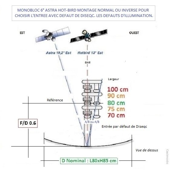

Kijk eens naar de afbeelding van het 6 graden monoblock. Die zijn volgens de afbeelding standaard gemaakt voor een schotel van 80cm breed met een f/D van 0,6. Ga je die op een schotel plaatsen van 90cm breed, dan staan de koppen eigenlijk te dicht bij elkaar, zou je die op een schotel van 70cm plaatsen, dan staan de koppen veel te ver uit elkaar. Hierdoor krijg je dus op die ene kop een slecht signaal omdat de signaalbundel niet midden op de feedhorn valt. Ga je dat verschil uitmiddelen, dan krijg je van beide satellieten geen optimaal signaal.
Met andere woorden, bij een bepaalde schoteldiameter hoort ook een bepaalde afstand tussen de twee koppen.
Maar stel nu eens voor dat twee satellieten 3 graden uit elkaar staan i.p.v. 6 graden, dan past dat monoblock alleen op een schotel die 2x zo groot is, in het geval van dit monoblock op een schotel van 160cm breed maar in feite kun je dus elke verhouding hierop loslaten.

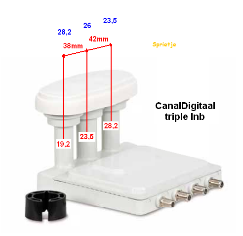

Laten we kijken naar het triple-monoblock.
De Canal Digitaal triple-lnb is gemaakt voor de ontvangst van de Astra 19,2 - 23,5 en 28,2. De satellietafstanden aan de Clarkebelt zijn dan resp. 23,5-19,2= 4,3 graden en 28,2-23,5=4,7 graden. De afstand tussen de Astra 28,2 en 23,5 is dus 1,093 maal groter dan de afstand tussen de Astra 19,2 en 23,5 (=4,7:4,3).
Dat komt ook overeen met de afstanden van de koppen van de triple-lnb die resp. 42 en 38mm zijn. Dat is ook een verhouding van 42:38=1,10 (een minimaal afrondingsverschil).

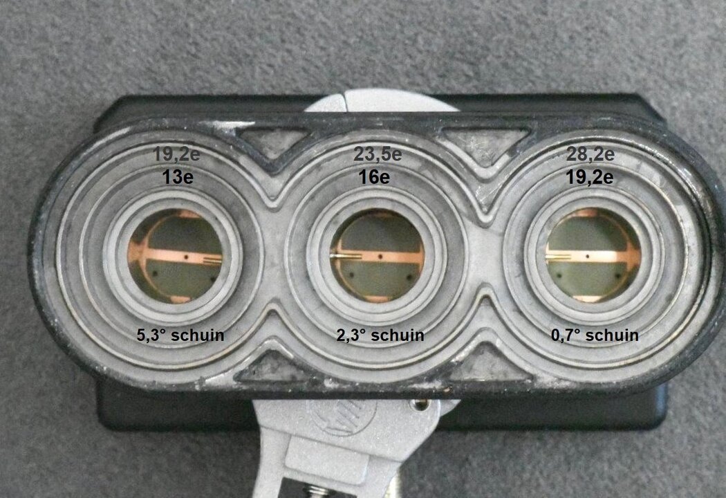

Nu is de Opticum triple-lnb officieel bedoeld voor de ontvangst van de 13 -16 en 19,2 graden oost. Zo staat dat ook op de feedhorns van de triple-lnb. 16-19,2 en 23,5 is een fout in hun documentatie en kan ook niet kloppen omdat de verhoudingen heel anders zijn. Voor 13-16-19,2 zien we dat de afstand tussen de meest oostelijke satelliet 3,2:3=1.066 maar groter is en vergelijkbaar is met de Canal Digitaal triple-lnb.

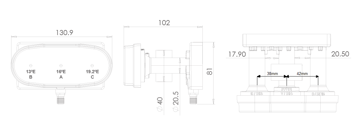

Als je de triple-lnb's gaat vergelijken, blijkt dat de afstanden van de lnb's tussen het Canal Digitaal block en het Opticum block hetzelfde is.
Voor welke schotel is dit Opticum block dan eigenlijk bedoeld? Helaas schrijft de fabrikant daar niets over maar dat is eenvoudig uit te rekenen.
De hoek tussen de satellieten maal de schoteldiameter moet gelijk blijven.
Bij de Canal Digitaal triple-lnb is dat tussen de Astra 19,2 en 23,5 = 4,3 graden maal 60cm is 4,3x60=258
Bij de Opticum triple-lnb is dat tussen de 13e en 16e 3 graden. De schotelmaat (breedte) is dan 258:3=86cm. Dit Opticum block past dus prima op een Triax 88 die 85cm breed is en 95cm hoog is. In de test noemen ze dat een 90cm schotel.
