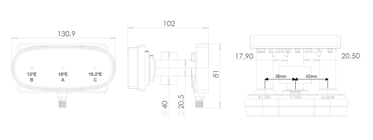

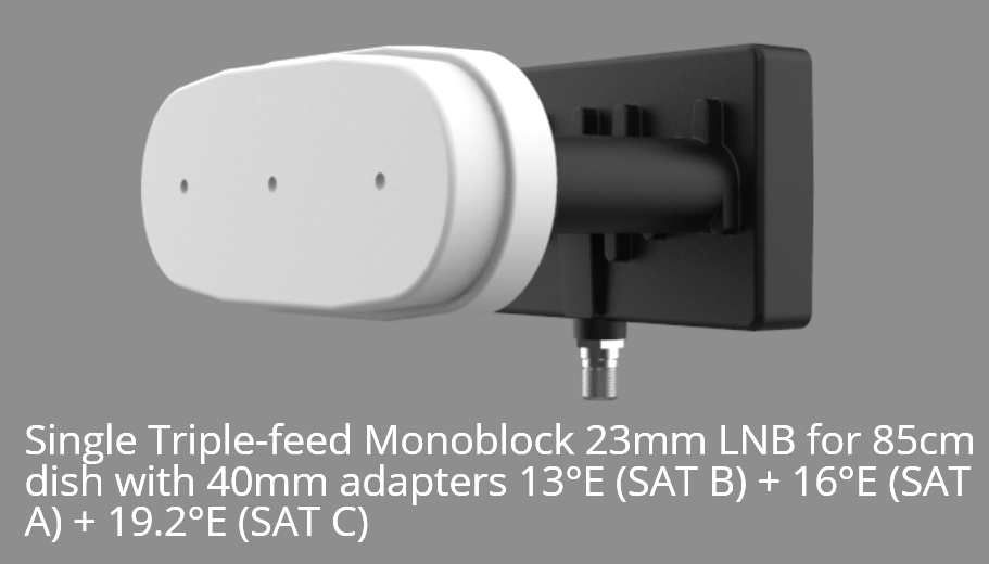

Inverto heeft een nieuwe triple-lnb single uitgebracht die nog compacter is dan de vorige. Had de vorige een afgeronde ruitvormige kap, nu is de kap aan de voorzijde ovaal en is de behuizing aan de achterzijde minder hoog.
Officieel is de triple-lnb voor de ontvangst van de 13-16 en 19,2 satelliet op een schotel van 85x95cm maar is net zo goed te gebruiken voor de ontvangst van de 19,2 - 23,5 en 28,2 op een schotel van 60x65cm en 70x78cm spiegelmaat.
Hij lijkt op de Opticum triple monoblock single maar is toch iets anders.

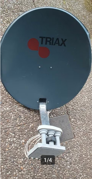

1 uur terug, bccrew zei:
@Sprietje Kan je tegenwoordig nog ergens een Triple LNB krijgen voor een 64cm schotel? twin of quad
Alvast bedankt!
Nieuw niet meer maar wel 2e hands. Ik zie de triple-lnb voor €20,-
