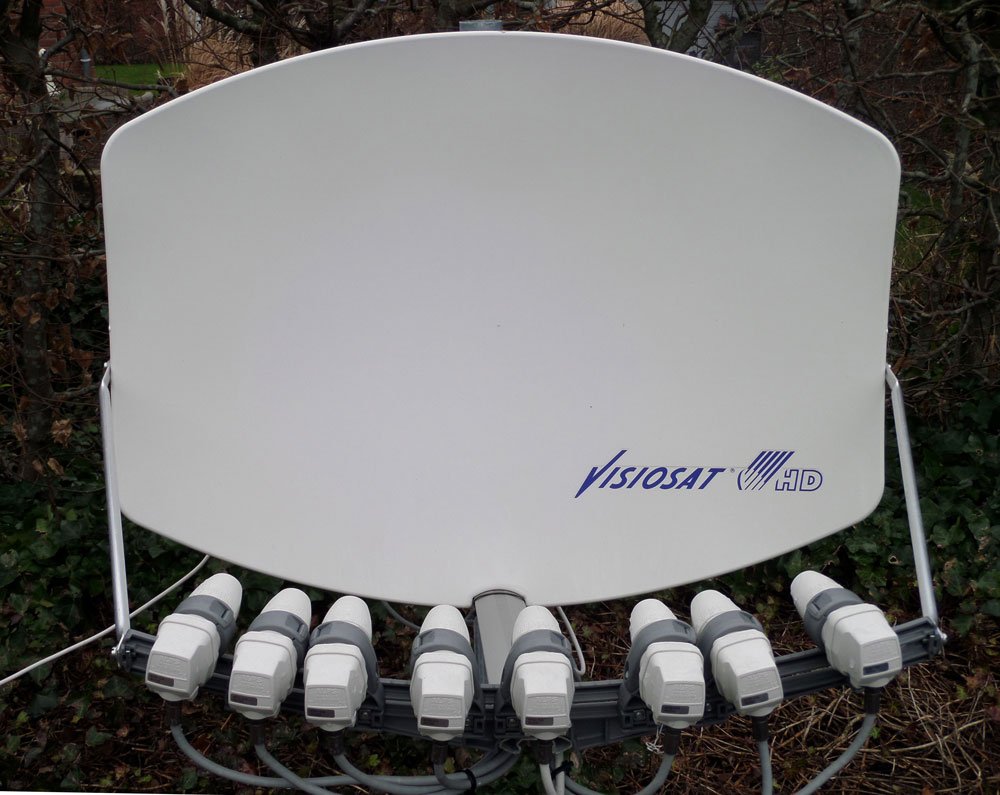

humptydumpty Geplaatst: 2 juni 2021 Geplaatst: 2 juni 2021 Ik heb hier een big bisat en zou er nog 1 kunnen krijgen. Ook heb ik 2 masten op het dak staan. De stalen schotels gaan er af. 28e, 23,5, 19,2 en 13 behouden ivm fta en cd (waar ik vanaf stap als ze de kaart verwisselen voor een ci, ben wel klaar met CD) Welke sats zijn nu en/of in de toekomst interessant? Of waar zouden jullie op uitrichten? Bedankt voor de input! DM500HD, DM500S, Humax 5400,aston 1.05, Maximum Multi Focus E85, 28.2/5--23.5--19.2--13

Crazy Sat Geplaatst: 7 juni 2021 Geplaatst: 7 juni 2021 Quote Ik vraag me af wat je nog aan 9E hebt als Joyne weg is? De Italiaanse zenders kan je niet hier ontvangen. Er zijn nog flink wat zenders FTA te ontvangen , Alex. Bovendien heb je de 9°E nodig om je installatie op uit te richten , is dus als een bakensatelliet. Zelf heb ik een opstelling : 28,2/23,5/19,2/13/9/1W/5W/15W. Heb de 15W erbij genomen om mijn helling van de big bisat wat horizontaler te zetten. Soms ontvang ik de ESPN zenders maar niet altijd. Sterke TP om uit te richten op 9°E is 11823 H 27500 o.a. NLM TV. Zie mijn schotel. feedhunting , a crazy hobby ! Edison OS mio 4K UHD + Octagon SF8008 4K UHD + Dr.HD F15 + Edison OS mini + Technomate TM-5402 HD M3 CI , Moteck SG2100 + Deltastar 90 cm + Invacom C120 QDF-031 Quad lnb + SkyStar HD2,TBS5927 , en TT-budget S2-1600 kaart. Channel Master 180 cm schotel + ESX241 lnb voor C-band. DVB-T2 via Oostvleteren,Egem,Mont des Cats,Bouvigny en Doornik.

Gast Geplaatst: 8 juni 2021 Geplaatst: 8 juni 2021 Op 2-6-2021 om 12:34, humptydumpty zei: Ik heb hier een big bisat en zou er nog 1 kunnen krijgen. Ook heb ik 2 masten op het dak staan. De stalen schotels gaan er af. 28e, 23,5, 19,2 en 13 behouden ivm fta en cd (waar ik vanaf stap als ze de kaart verwisselen voor een ci, ben wel klaar met CD) Welke sats zijn nu en/of in de toekomst interessant? Of waar zouden jullie op uitrichten? Bedankt voor de input! Een zo groot als mogelijk bereik van Oost naar West met 2 BigBisat antennes zou ik gedaan hebben, één en ander afhankelijk van het zicht op de clarke belt plus bekijken of er beetje ontvangst mogelijk is met de afmetingen van een BigBisat op een betreffende positie. Soort draaibaar idee maar dan zonder wachttijden. Wel de juiste disecq schakelaar vinden/ertussen zetten. (of 2 stuks).

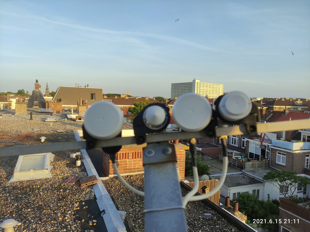

humptydumpty Geplaatst: 16 juni 2021 Auteur Geplaatst: 16 juni 2021 Eindelijk geïnstalleerd. Blijkt dat ik de laagste schotel van uit 30w gezien niet of weinig naar oost kan draaien. (Raakt de schoorsteen aan de linkerkant) De schotel die boven de schoorsteen uit kijkt daar staat de paal scheef van. Dat is bij te stellen maar tot nu toe alleen beeld op 13e en nog slecht ook. RAI 1: 60/40 met een inverto ultra black op de sat finder (staat in het midden van de schotel). Heb al staan duwen en trekken maar beter wordt het niet. Vanavond of morgen nog maar eens kijken. Is het wat koeler. DM500HD, DM500S, Humax 5400,aston 1.05, Maximum Multi Focus E85, 28.2/5--23.5--19.2--13
humptydumpty Geplaatst: 27 juni 2021 Auteur Geplaatst: 27 juni 2021 (aangepast) Ik heb nog een vraag. Ik schakel dus om van een e85 naar een big bisat. Nu is mijn mast scheef geinstaleerd. En de e85 stond uitgericht op 19e. Nu heb ik wel het hoogte hoek 36,5 en de scew 111 (dat is 11) van de e85 op scheve mast. Heb ik daar nog wat aan? Zit nameijk aardig te klungelen heb nu wel beeld op 13e ,als middelste lnb, maar de rest lukt niet. En 13e komt ook niet lekker door. Heb de app van cahors gebruikt voor de bigbisat lnb afstanden. Die komt uit op 29,85 en een scew van -6,85 op hotbird. 27 juni 2021 aangepast door humptydumpty DM500HD, DM500S, Humax 5400,aston 1.05, Maximum Multi Focus E85, 28.2/5--23.5--19.2--13
Sprietje Geplaatst: 27 juni 2021 Geplaatst: 27 juni 2021 Hoe scheef staat je mast en in welke richting? Staat die voor- of achterover voor de elevatie of staat die scheef haaks op de kijkrichting? Kun je die niet recht zetten?
humptydumpty Geplaatst: 28 juni 2021 Auteur Geplaatst: 28 juni 2021 (aangepast) Ik denk dat de mast voorover staat (daarom een hoogte hoek van 36,5 (E85) ipv 28,8 (bigbisat software) op 19.2E) en ook iets scheef haaks (maar dat mag bijna geen naam hebben scew 11 (E85) 11.5 (bigbisat software) op 19,2E). Recht zetten gaat echt niet lukken, alles vast en verroest. Als ik met de bigbisat software 28.2e tm 5w uitreken krijg ik 13E op 0 met een elevatie van 29.85. Kan ik daar dan 29.85 + (36.5-28.8=)8.3 = 38.15 van maken? Als uitgangspunt natuurlijk. Ik heb gemerkt dat als ik eenmaal het juiste signaal heb gevonden op het azimut (wat al een opgave is) ik er met veel geduld wel uit kom. Dat hele dak geeft andere kompas waarden. Ik heb vooral de neiging te veel naar het westen te richten. Als ik ongeveer de juiste elevatie heb draai ik de schotel heel rustig tot ik beeld heb op mijn sat meter. Vooral de eerste lnb is echt een straf. Daarna is het echt te doen. Normaal zou ik het leuk vinden maar nu broeden er een stel meeuwen op het dak. Zolang ik aan die schotel zit te prutsen heb ik 2 meeuwen op om mij heen zo als de meeuw van Guus Flater. Even voor de goed orde als de middelste LNB van de E85 op 19,2E uitgericht stond moet ik voor middelste op 13E uitrichten mikken op een punt rechts van het oude punt van 19,2E? Zo ergens tussen waar de lnb van 23,5 en 28,2 stonden? ( Voor de liefhebbers, links op de foto onder het dakraam één van de kuikens. Rechts en in het midden, in de lucht, Pa en Ma zetten de aanval in. ) 28 juni 2021 aangepast door humptydumpty DM500HD, DM500S, Humax 5400,aston 1.05, Maximum Multi Focus E85, 28.2/5--23.5--19.2--13
minplus Geplaatst: 28 juni 2021 Geplaatst: 28 juni 2021 Waarom zet je de mast niet verticaal? Is vrij simpel en het maakt de rest ook simpel. 3x VU+ met Open Pli , 2 Gregorians, 1 Big bisat, 1 Oled en 2 LCD's
