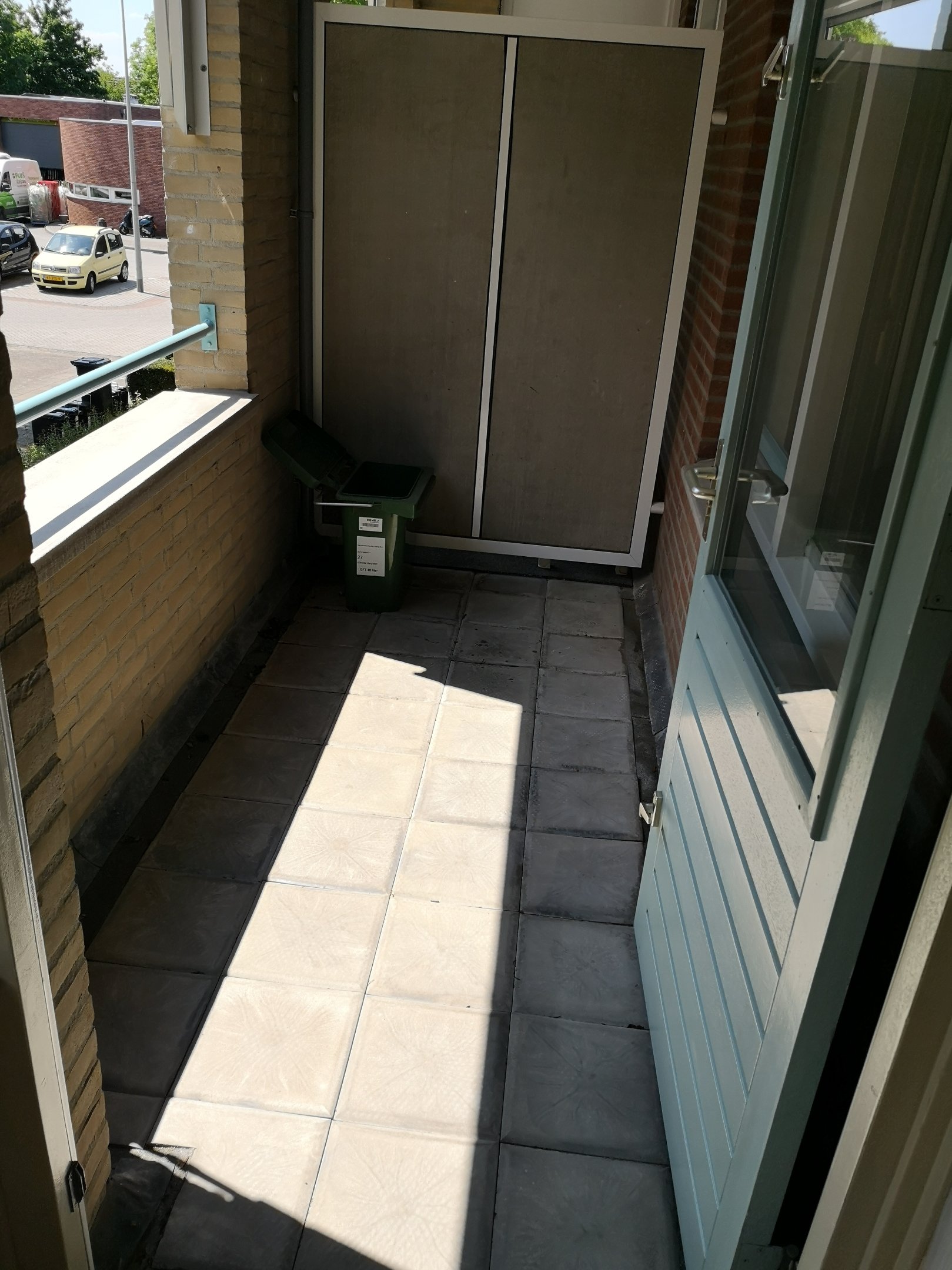

edbe Geplaatst: 4 juni 2021 Geplaatst: 4 juni 2021 mijn moeder verhuisd binnenkort naar een appartement van Woonpunt, ze heeft nu een kleine schotel voor haar FTA Engelse tv zenders. mag je nu wel of geen schotel plaatsen op een balkon. of met ik het maar vragen een woonstichting Woonpunt. 2 x KPN TV+ Box & Formuler Z11 Pro
minplus Geplaatst: 4 juni 2021 Geplaatst: 4 juni 2021 Op een balkon moet probleemloos kunnen als het ding verder niet zichtbaar is. Anders zet je hem achter het raam want daar mag je ook een bank neerzetten en die is veel groter. 3x VU+ met Open Pli , 2 Gregorians, 1 Big bisat, 1 Oled en 2 LCD's

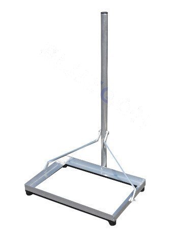

D-box Geplaatst: 4 juni 2021 Geplaatst: 4 juni 2021 11 minuten geleden, minplus zei: Op een balkon moet probleemloos kunnen als het ding verder niet zichtbaar is. Anders zet je hem achter het raam want daar mag je ook een bank neerzetten en die is veel groter. Als je maar geen dubbel glas hebt. Ik zou gaan voor een tegelvoet. Maarja, Ik ben geen specialist. ARRIS VIP 5202 voor KPN, voor satelliet: Ik werk met NanoXX 9800HD met een Lenson Heath 80cm Offset schotel, icm Scorpion Universal Quad Lnbf: Input=10.7-12.75GHz, Output=950-2150MHz, L.o.=9.75/10.6GHz, Conversion Gain: 60dB, Noise Figure: 0.1dB, Alles draaiende dmv USALS met een Stab Italia HH100 rotor.
Sprietje Geplaatst: 4 juni 2021 Geplaatst: 4 juni 2021 (aangepast) Vaak mag je niets vastmaken aan het huis maar iets los op het balkon plaatsen mag altijd. Een vlakantenne op een tegelvoet kan dus geen probleem zijn. Eventueel kun je er nog een zonnepaneelsticker op plakken die speciaal voor die vlakantennes te koop zijn, dan ziet het er helemaal niet meer uit als een antenne en zeker niet als een schotel. Ik weet niet of het een doorzichtige balustrade is maar plaats hem zoveel mogelijk uit het zicht, dan kan er niemand hinder van hebben. 4 juni 2021 aangepast door Sprietje
Moderator ceesv Geplaatst: 4 juni 2021 Moderator Geplaatst: 4 juni 2021 En heeft het balcon vrij zicht naar het zuiden? Gaat niet bestaat niet! 65" 4-K OLED, Vu+ Duo 4K SE BT, Vu+ Solo 4K, Rebox-8500, Rebox-8000, Wavefrontier T-90, Satlook Digital NIT, Megasat HD5 Combo Gebruik je een advertentie blocker? Maak dan een uitzondering voor onze website. Zonder advertentie (inkomsten) kan deze site niet voortbestaan.
edbe Geplaatst: 4 juni 2021 Auteur Geplaatst: 4 juni 2021 25 minuten geleden, ceesv zei: En heeft het balcon vrij zicht naar het zuiden? ja heb nog geen goede foto's kunnen maken 2 x KPN TV+ Box & Formuler Z11 Pro

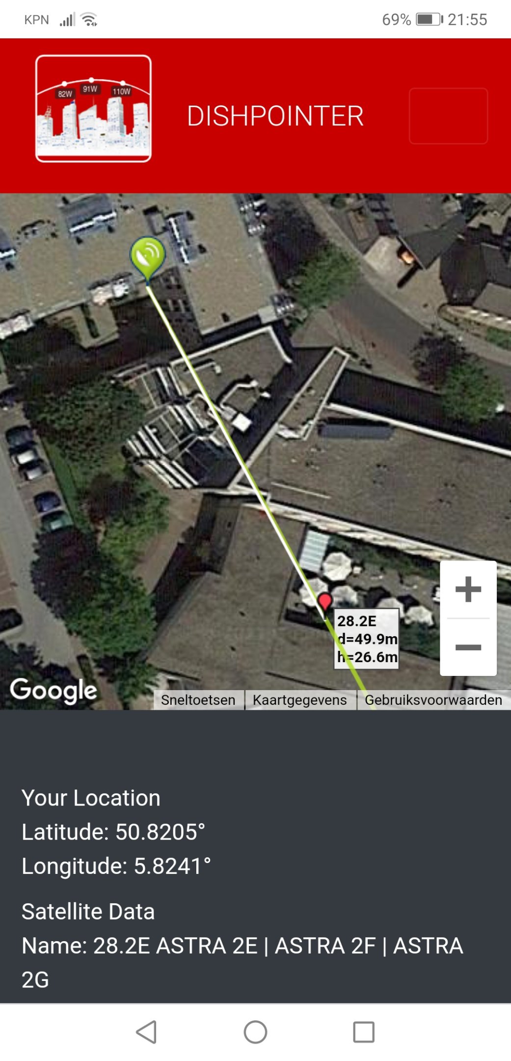

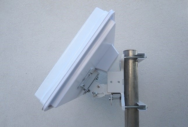

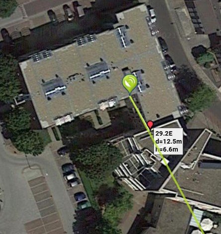

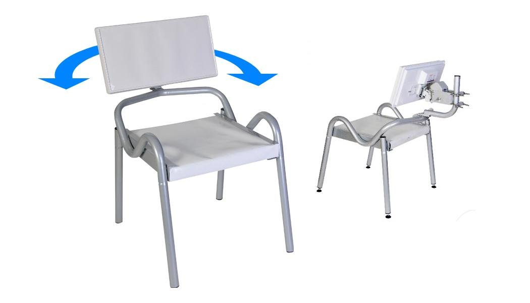

Sprietje Geplaatst: 4 juni 2021 Geplaatst: 4 juni 2021 (aangepast) Deze tegelvoet van 40x60cm voldoet voor een Selfsat H30. Je moet alleen nog even kijken hoe je de coax naar binnen krijgt. Laat eens een afbeelding van dishpointer zien om te kijken van waar het signaal binnen komt. 4 juni 2021 aangepast door Sprietje
Sprietje Geplaatst: 4 juni 2021 Geplaatst: 4 juni 2021 Het signaal komt dus bijna haaks op het balkon zo te zien. Aan de stoeptegels te zien kan de voorzijde van de vlakantenne 1,2 meter van de railingbuis af staan. Met een elevatie van 28 graden kan de onderzijde van de vlakantenne dus 64cm lager staan dan de bovenzijde van de buis. Daarmee staat de vlakantenne behoorlijk onzichtbaar voor de omgeving. De skew van de antenne moet op -10° staan voor de Astra 28,2. Er staan dacht ik geen gebouwen in de signaalweg.
edbe Geplaatst: 5 juni 2021 Auteur Geplaatst: 5 juni 2021 ik zal als ik daar bent een foto maken van de balkon naar buiten, 2 x KPN TV+ Box & Formuler Z11 Pro

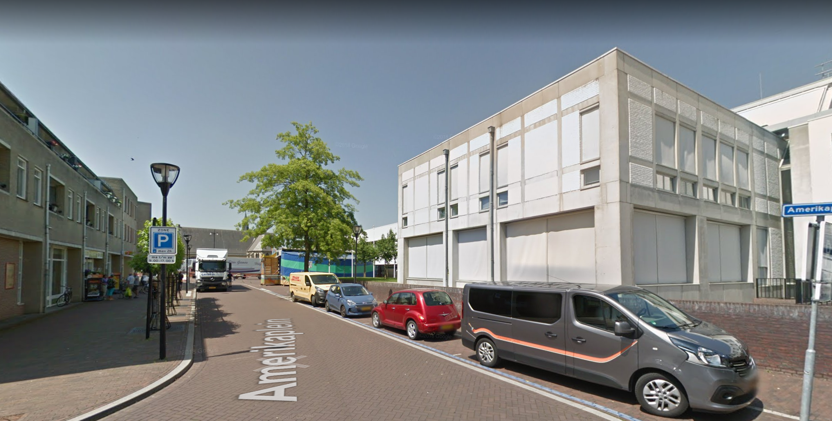

Tonskidutch Geplaatst: 5 juni 2021 Geplaatst: 5 juni 2021 volgens mij staat de belending veel korter bij en wordt het vrij zicht belemmert of je zit op de bovenste etage daar er volgens de obstakel aanduiding maar 6.6 meter tot de dakrand is Fooled Around And Fell In Love Bryan Ferry

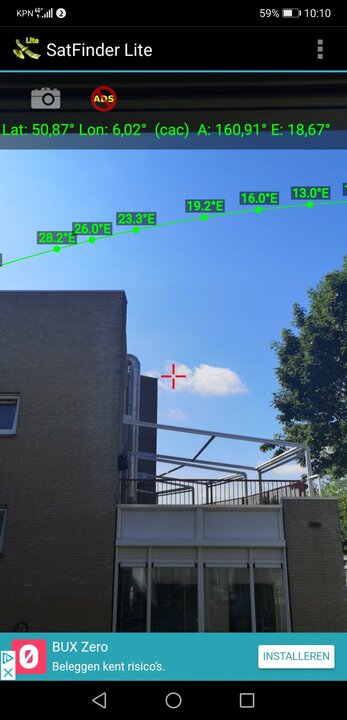

Tonskidutch Geplaatst: 5 juni 2021 Geplaatst: 5 juni 2021 (aangepast) volgens de foto van het balkon zit je een hoog volgens dishpointer zie ik vier verdiepingen 5 juni 2021 aangepast door Tonskidutch aanvulling Fooled Around And Fell In Love Bryan Ferry
Moderator ceesv Geplaatst: 5 juni 2021 Moderator Geplaatst: 5 juni 2021 Valt zo te zien wel mee. Gaat niet bestaat niet! 65" 4-K OLED, Vu+ Duo 4K SE BT, Vu+ Solo 4K, Rebox-8500, Rebox-8000, Wavefrontier T-90, Satlook Digital NIT, Megasat HD5 Combo Gebruik je een advertentie blocker? Maak dan een uitzondering voor onze website. Zonder advertentie (inkomsten) kan deze site niet voortbestaan.

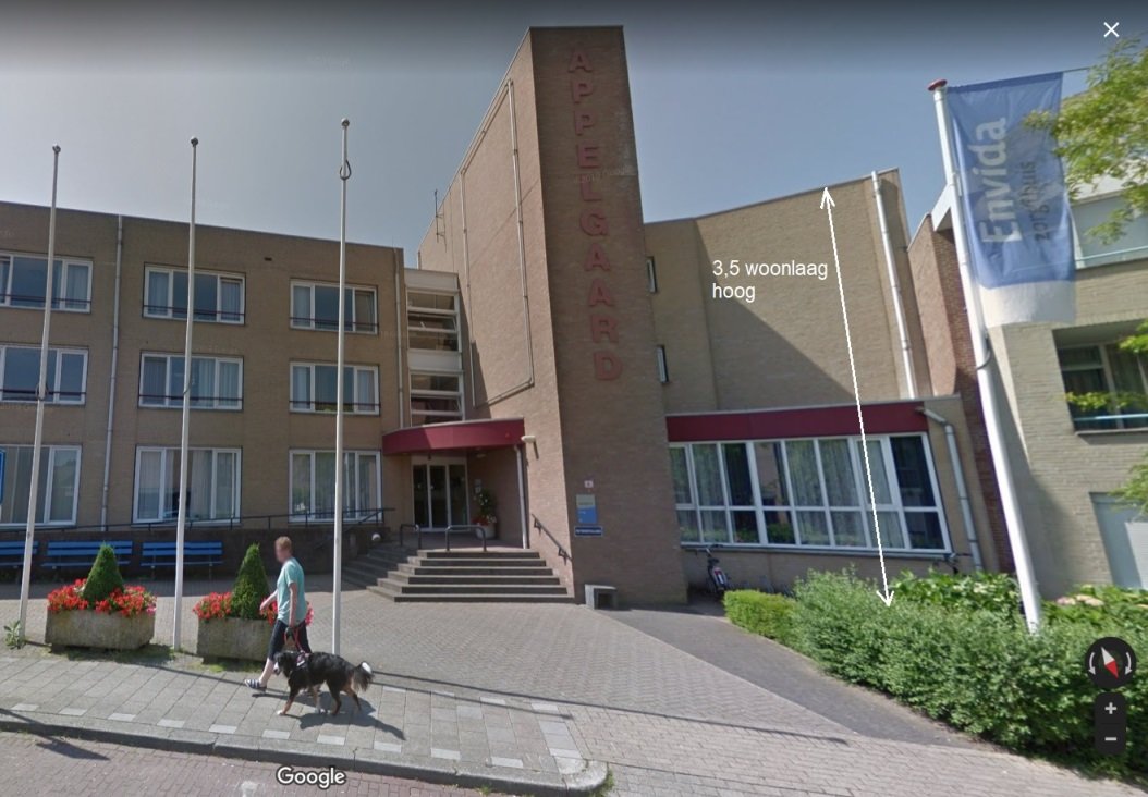

Sprietje Geplaatst: 5 juni 2021 Geplaatst: 5 juni 2021 Het gebouw waar de signalen overheen komen is 3,5 woonlaag hoog. De antenne staat op 1,25 woonlaag hoog, dan is er dus 2,25 woonlaag hoogteverschil. Het gebouw mag volgens Dishpointer 6,5 meter hoger zijn en dat is ongeveer 2,25 woonlaag. Dat moet dus geen probleem zijn zoals ik al eerder schreef.
Tonskidutch Geplaatst: 5 juni 2021 Geplaatst: 5 juni 2021 1 uur terug, ceesv zei: Valt zo te zien wel mee. ja klopt had de coordinaten nog niet in google geplaatst Fooled Around And Fell In Love Bryan Ferry
