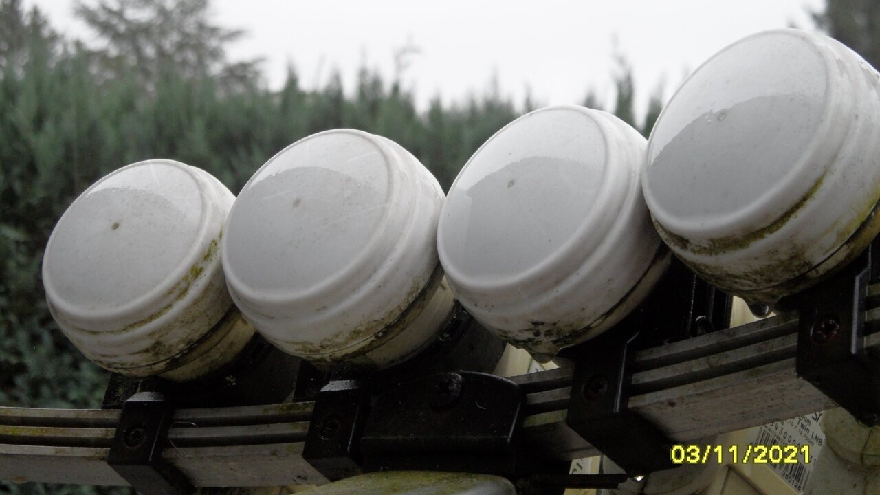

Early Bird Geplaatst: 2 november 2021 Auteur Geplaatst: 2 november 2021 Beste leden, Bedankt voor jullie reacties. Inmiddels heb ik een Zgemma aangeschaft en ben uiterst tevreden. Mimisiku bedankt voor de uitleg betreffende (de)codering. Ik loop duidelijk achter qua sat info. Daarom heb ik nog een vraag. Mijn 4 Smart lnb's zijn meer dan 10 jaar oud. Is het raadzaam om deze te vervangen? Zo ja, welke zijn aanbevolen? Bij voorbaat mijn hartelijke dank. Triax TDS 100 19.2E, 23.5E, 28.2E Zgemma H11S LG OLED55G56LS
Sprietje Geplaatst: 2 november 2021 Geplaatst: 2 november 2021 Als ze nog goed werken en heel zijn, bijv. de kop niet gescheurd, dan kun je ze gewoon gebruiken maar als je nieuwe wilt gebruiken, is de maat van de schotel belangrijk. Ik neem aan dat het om de Hotbird en Astra 1-2-3 gaat.
Early Bird Geplaatst: 2 november 2021 Auteur Geplaatst: 2 november 2021 Klopt Sprietje, heb de koppen zojuist gereinigd en zijn nog in prima staat. Zoals mijn handtekening verraad gaat het om een Triax 78 cm met de 4 koppen gericht op Hotbird en Astra 1-2-3. Wat ik mij afvraag is of de techniek is verbeterd wat zichtbaar is in het beeld. Triax TDS 100 19.2E, 23.5E, 28.2E Zgemma H11S LG OLED55G56LS
Moderator ceesv Geplaatst: 2 november 2021 Moderator Geplaatst: 2 november 2021 LNB's hebben geen invloed op je beeldkwaliteit, wel, in beperkte mate, op je slecht weer signaal reserve. Gaat niet bestaat niet! 65" 4-K OLED, Vu+ Duo 4K SE BT, Vu+ Solo 4K, Rebox-8500, Rebox-8000, Wavefrontier T-90, Satlook Digital NIT, Megasat HD5 Combo Gebruik je een advertentie blocker? Maak dan een uitzondering voor onze website. Zonder advertentie (inkomsten) kan deze site niet voortbestaan.
Noordzee Geplaatst: 2 november 2021 Geplaatst: 2 november 2021 Vermoedelijk doelt hij op de beeldkwaliteit omdat hij nu een Zgemma heeft. Ik weet niet precies wat dat voor ontvanger is. Maar als dat een 4K-ontvanger is en je hebt ook een 4K-TV, dan zou je vaak wel een wat betere beeldkwaliteit kunnen waarnemen, ook op de HD-kanalen. Maar ik heb geen ervaring met die ontvanger. (Met mijn 4K-ontvanger zag ik wel een vooruitgang.) Geregistreerd lid Sat4All sinds : 6-6-2001 (oorspronkelijk 1-12-2000) Ontvanger : VU+ DUO 4K (Digitenne via DVB-T2 en FTA-zenders via DVB-S2X en streams) Schotel : Visiosat Bisat Ontvangst van : Astra 1, Astra 2, Astra 3 en Hot Bird
Early Bird Geplaatst: 2 november 2021 Auteur Geplaatst: 2 november 2021 Beste Ceesv, Noordzee en andere meedenkers, De verandering van Dreambox 800HD SE naar ZgemmaH11S (UHD-4K) heeft veel snelheid verbetering opgebracht. Echter qua beeldkwaliteit op mijn LG Oled c1 zie ik geen verschil. En dan heb ik het over zichtbaar. Meetbaar zal de Zgemma, die net uit is in China, beter zijn. Omdat ik mijn tv heb geupgrade naar een Oled heb ik ook mijn ontvanger geupgrade. Had gehoopt op zichtbare winst maar dat is dus niet zo vandaar mijn vraag of het upgraden van meer dan 10 jaar oude LNB's zichtbaar winst zal opleveren. Hoop ik een en ander heb verduidelijkt. Triax TDS 100 19.2E, 23.5E, 28.2E Zgemma H11S LG OLED55G56LS
Moderator ceesv Geplaatst: 2 november 2021 Moderator Geplaatst: 2 november 2021 Een LG Oled C1 is wanneer ik mij niet vergis een 48" beeldscherm, speciaal aanbevolen voor gaming. Gebruik je die voor tv weergave, en wil je meer details waarnemen, zal je dichter op je scherm moeten gaan zitten. Een vuistregel 4K beeldschermen is schermdiagonaal x 0,8 is kijkafstand. Bij een 48" scherm kom je dan op een kijkafstand van ongeveer 1 meter. Gaat niet bestaat niet! 65" 4-K OLED, Vu+ Duo 4K SE BT, Vu+ Solo 4K, Rebox-8500, Rebox-8000, Wavefrontier T-90, Satlook Digital NIT, Megasat HD5 Combo Gebruik je een advertentie blocker? Maak dan een uitzondering voor onze website. Zonder advertentie (inkomsten) kan deze site niet voortbestaan.
