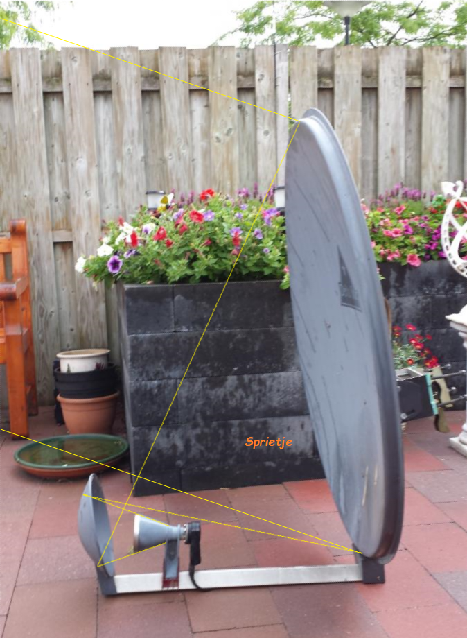

Natuurlijk is het niet zo eenvoudig om een groot verschil in prestaties van 0,9 m antenne en 1 m antenne te vinden. Maar wat zeker het beste is in het systeem met dubbele reflector, is het feit dat het er veel beter uitziet dan de gebruikelijke offset-instelling.
Waar je veel minder last van zou (moeten) hebben met een gregorian schotel, is de thermische ruis die vanachter de schotel komt. Een normale offset schotel met een normale LNB is zodanig van geometrie dat de LNB over de schotel rand heen kijkt, en daardoor de thermische ruis oppikt. Bij een gregorian opstelling heb je daar veel minder (tot geen!) last van, dus buiten een rendementsverhoging, zal de ruisvloer ook lager wezen. Dit resulteert in het mogelijk net wel ontvangen van transponders met een lage C/N....
“Success is not final, failure is not fatal: it is the courage to continue that counts.” ~ Winston Churchill
Klopt, kijk maar eens hoe ver de kijkhoek van de lnbf binnen de hulpreflector blijft.
Maar ook de kruispolarisatie is maar liefst 7dB groter dan bij een gewone offsetschotel.
