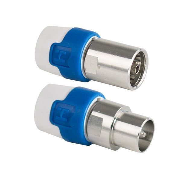

Die KOKA 9 Eca heb ik ook liggen, maar heb je voor die connectoren van Hirschman een speciale tang nodig?
Hirschmann - Connecteur IEC CATV Push On (Femelle, Perpendiculaire) KOKWI 5

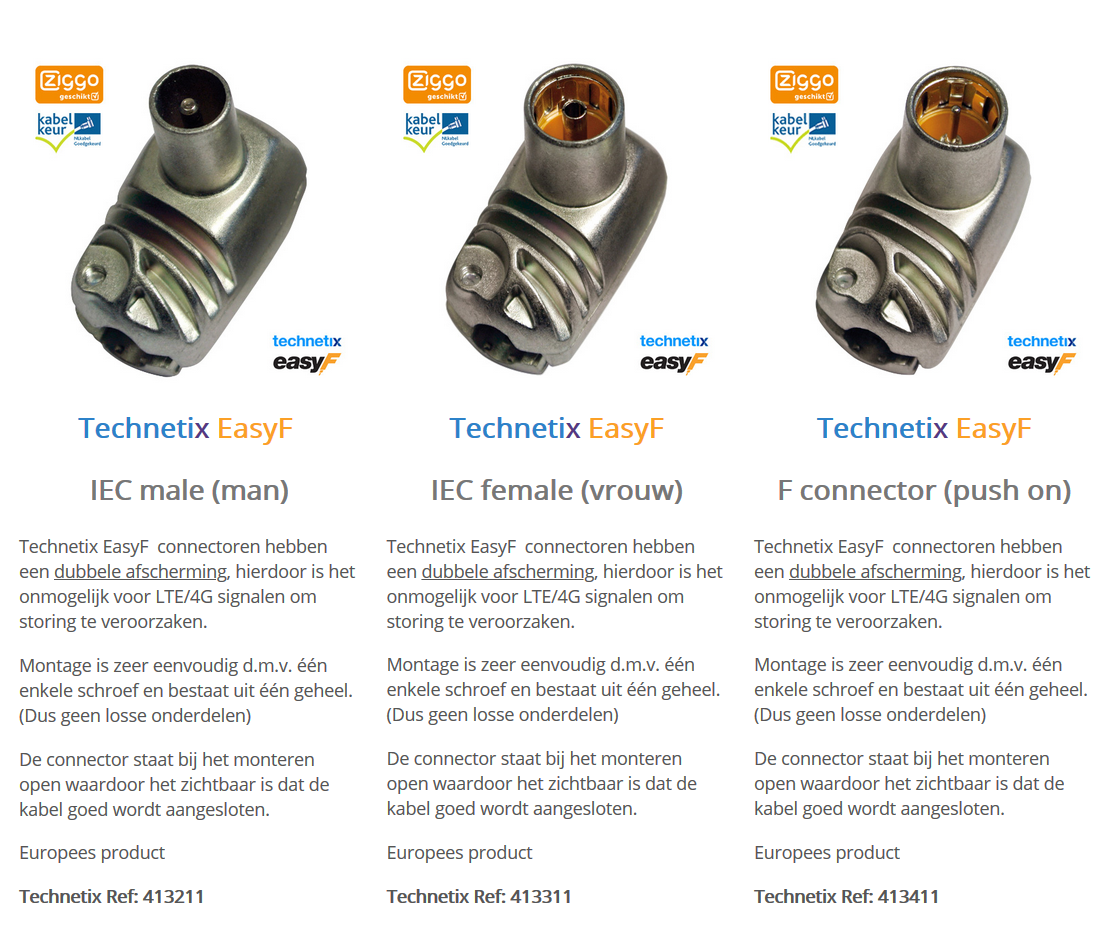

Met verbazing maar vooral ook argwaan zag ik dit plaatje van een haakse stekker, daar heb ik op voorhand, door ervaring, totaal geen vertrouwen in.
Maarrrr, het blijkt een recente ontwikkeling van een gerenommeerd merk, dus toch eens even verder gekeken. Ze noemen het push-on F-connector.
Dus eigenlijk hetzelfde zoals ik dat eerder beschreef maar dan uit een stuk. Maar dan vraag ik me af, waarom ? Nog weer iets nieuws uitvinden als er al een goede oplossing is
Een groot probleem bij haakse stekkers is wel ondervangen op deze manier, het afbreken van de kern door draaien van de stekker (tov de kabel).

Je hebt ze ook in een rechte uitvoering.
hir-coaxrecht-shop-hirschmann-coax-iec-connectoren-set-recht-hoofd_1.jpg.30e1c1b63e984e862a3044e244e14767.jpg

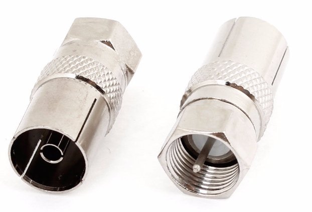

1 uur geleden, kees321 zei:
Ik neem aan jouw "hybride" oplossing? Ik heb daar juist slechte ervaringen mee. Ik gebruik het wel eens om een tijdelijke verloopkabel te creëren.
Maar ik vind de aarding onbetrouwbaar (soms slecht contact met de bus). Kijk maar eens naar het verschil met de KOKWI female connector.
En dan heb je ook nog eens een(of twee) overbodige contactovergangen?
Als ik al problemen heb dan zijn het de busjes vd TV(oid), een beetje dichtknijpen lost dat meestal op.
Het aantal contactovergangen is 2 in beide gevallen, van kabel naar stekker en stekker naar apparaat.

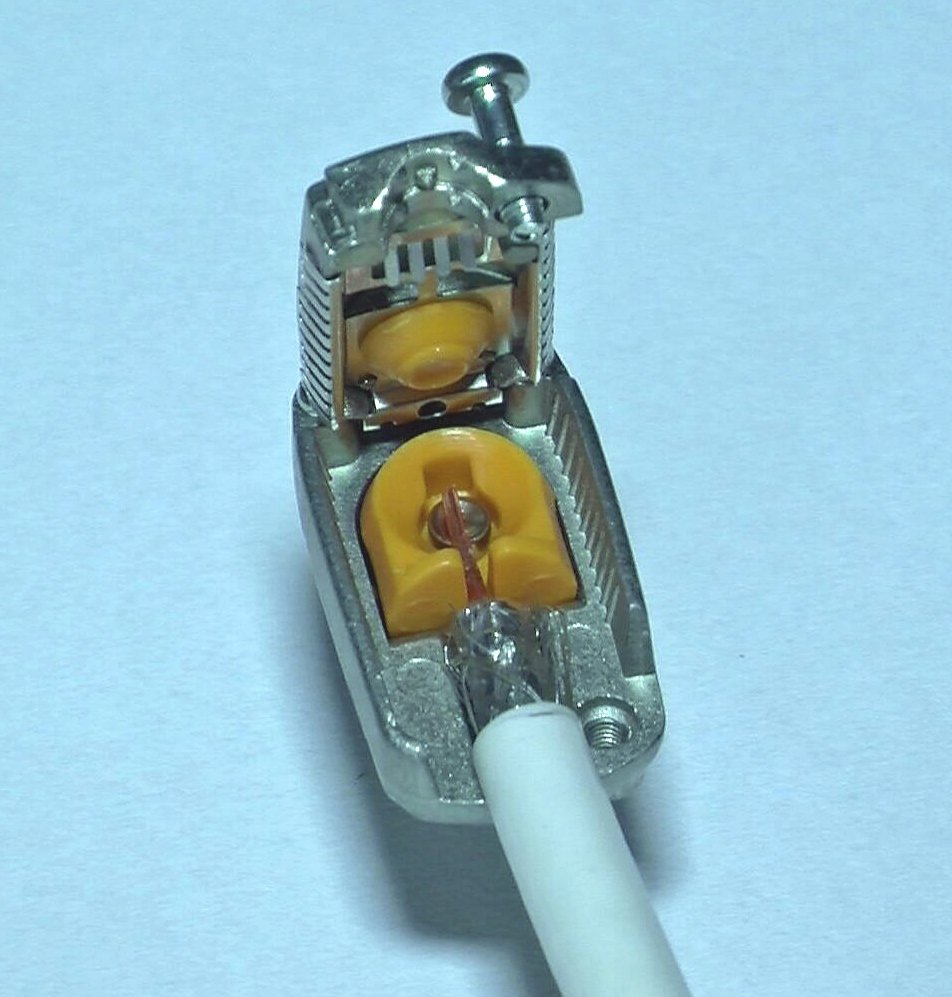

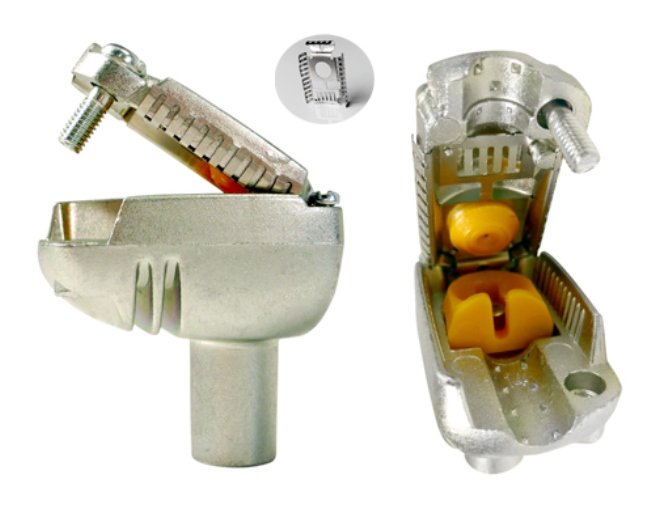

De Hirschmann KOKA 9 Eca heeft uiteindelijk toch het verschil gemaakt.
In combinatie met de Technetix-connectoren die Sprietje voorstelde wordt het kabelsignaal niet meer verstoord.
Bedankt allen.
