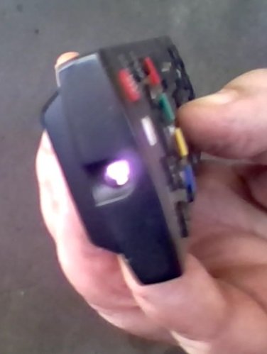

Sprietje Geplaatst: 1 september 2021 Geplaatst: 1 september 2021 Wij mensen kunnen het ledje van de afstandsbediening niet zien oplichten maar de camera van je mobile telefoon of van je laptop wel. Zet de camera-fuctie aan en kijk op het scherm of het ledje oplicht. Werken er een aantal knopjes niet, dan de afstandsbediening open maken (eerst de batterijen er uit) en dan met een gummetje alle contacten schoon poetsen.
