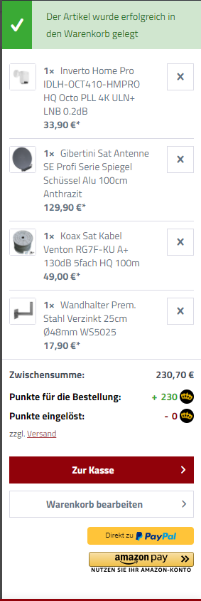

Moet er bij vermelden, gaat inderdaad snel qua geld als je wat betere spullen neemt.
zou dit voldoende moeten zijn? ik moet geen switches of wat dan ook meer nemen, en gewoon dezelfde manier van aansluiten zoals we hier hebben?
Ik wil alleen dat je per kamer niet op dezelfde kanaal moet zitten etc, en dat je dan ook eigen decoder kan gebruiken.

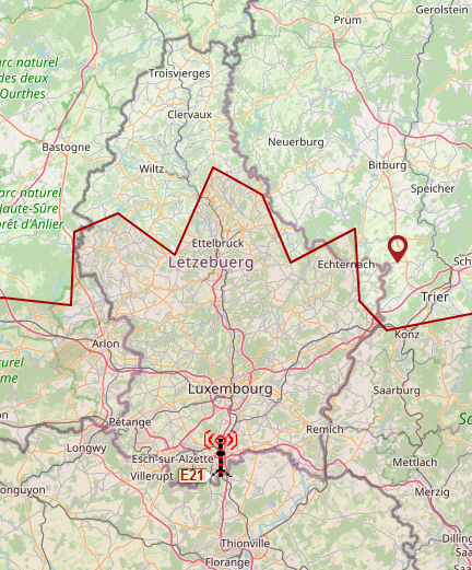

En gratis vier Nederlandse zenders! RTL 4, RTL 5, RTL 7 en RTL 8.
Zeker als je zelf geen Canal Digitaal gaat gebruiken en je huurders alleen Duitse en Luxemburgse zenders kijken: Schotel op Astra 19.2E en dakantenne voor Luxemburg+
Ontvangst moet geen probleem zijn:
RTL Teleletz en RTL Zwee (bron: fmscan.org).
RTL 4, RTL 5, RTL 7 en RTL TVI, Club RTL, Plug RTL (bron: fmscan.org).
RTL 8 (en LUXE.TV) wordt wat lastiger, deze is afgeschermd richting het noorden vanaf Dudelange (bron: fmscan.org):
Daarnaast zal je ook nog Duitse zenders ontvangen, maar die zitten ook op de satelliet.

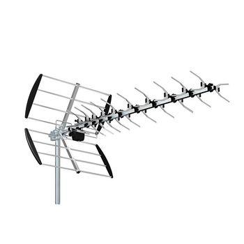

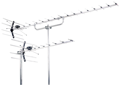

wat bedoel je met dakantenne voor Luxembourg? als extra schotel of is 1 schotel voldoende. Momenteel is er eentje op de balkon geplaatst. Ik wil dat verschijven naar een statief of wat dan ook, zodat de balkon vrij is voor gebruik. Of op het dak. Moet nog kijken, de spullen zijn goed genoeg op de kabel na ga op zoek naar een 3fach kabel, iemand een merk ? met koper erin en ook qua schotel is het te groot of valt het mee?
11 minuten geleden, Testaccount zei:
Hij bedoeld gewoon een ouderwetse hark😁. Maar wellicht dat het met een goede binnenantenne ook lukt.
De schotel van 100cm is ruim voldoende en voor de toekomst (stel dat je nog wel Astra2 of Hotbird erbij wil) alvast ready to expand.
Met de octo lnb kan iedere gebruiker onafhankelijk van elkaar zappen. Qua bekabeling moet je gaan denken aan merken als Belden of Hirschmann

Inderdaad, zoiets:
Buitenantenne VHF - UHF Winkel: Bestel goedkoop uw VHF - UHFafbeelding.png.d6c14f3de5e81eec2aa362c8a0531f22.png
