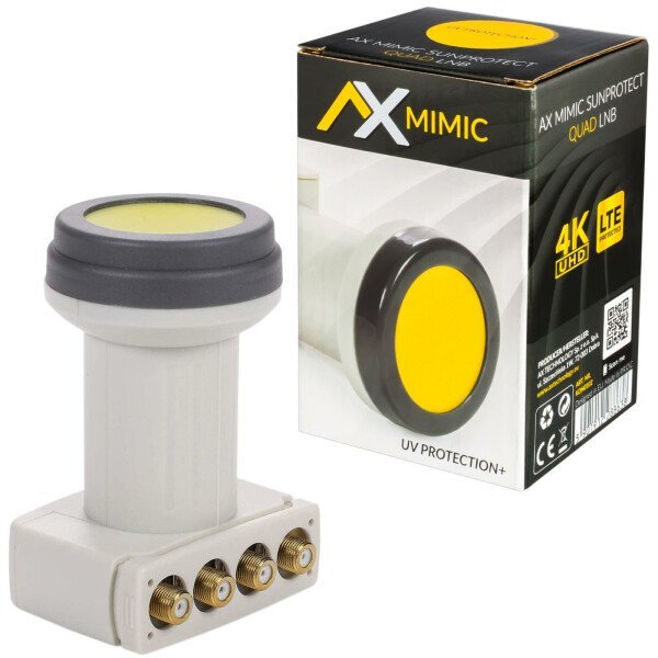

Sprietje Geplaatst: 20 oktober 2021 Geplaatst: 20 oktober 2021 Opticum heeft een speciale lnb op de markt gebracht met een speciale uv-bescherming en die extreem koude- en hittebestendig is (-35° C ~ 70° C) en tot 95% vochtigheid kan verdragen. Hij heet Opticum AX Mimic Sun Protect Digital LNB. AX-MIMIC-LNB-QUAD-DATENBLATT_DE.pdf
Moderator ceesv Geplaatst: 20 oktober 2021 Moderator Geplaatst: 20 oktober 2021 4 minuten geleden, Sprietje zei: en tot 95% vochtigheid kan verdragen. Dus bij regen naar binnen halen? 2 Gaat niet bestaat niet! 65" 4-K OLED, Vu+ Duo 4K SE BT, Vu+ Solo 4K, Rebox-8500, Rebox-8000, Wavefrontier T-90, Satlook Digital NIT, Megasat HD5 Combo Gebruik je een advertentie blocker? Maak dan een uitzondering voor onze website. Zonder advertentie (inkomsten) kan deze site niet voortbestaan.
minplus Geplaatst: 20 oktober 2021 Geplaatst: 20 oktober 2021 😁 Wel stom dat de aansluitingen naast elkaar geplaatst zijn. Maakt hem voor multi-satantennes ongeschikt; mis je dus een deel van de klanten. 3x VU+ met Open Pli , 2 Gregorians, 1 Big bisat, 1 Oled en 2 LCD's

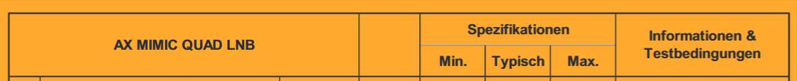

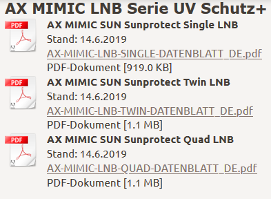

Moderator ceesv Geplaatst: 20 oktober 2021 Moderator Geplaatst: 20 oktober 2021 2 uren geleden, Sprietje zei: Opticum heeft een speciale lnb op de markt gebracht met een speciale uv-bescherming en die extreem koude- en hittebestendig is Op de bijgevoegde foto zie ik dat deze LNB in april 2019 getest is. Dan hebben ze er lang over gedaan die op de markt te brengen. In de bijgevoegde pdf zie ik nog iets opmerkelijks.... 2 uren geleden, Sprietje zei: extreem koude- en hittebestendig is (-35° C ~ 70° C) en tot 95% vochtigheid kan verdragen. Wanneer je het datablad pdf leest AX MIMIC SUN Sunprotect Quad LNB Stand: 14.6.2019 zie je het volgende: Daar lees ik dat de maximum temperatuur geen 70, maar 7 graden C. bedraagt. Het lijkt erop dat er enige onduidelijkheid is over de specificaties van deze LNB. Gelukkig is hij wel geschikt voor 4K UHD. Conclusie, je moet de marketing afdeling geen data sheet laten schrijven. Ter aanvulling, nog wat specificaties van andere merken: Triax TIQD Slim Line Lens Quad LNB : Temperatuurbereik (in bedrijf): -40 tot +60 °C inverto black: Operating Temperature - 30 °C ~ + 60 °C Gaat niet bestaat niet! 65" 4-K OLED, Vu+ Duo 4K SE BT, Vu+ Solo 4K, Rebox-8500, Rebox-8000, Wavefrontier T-90, Satlook Digital NIT, Megasat HD5 Combo Gebruik je een advertentie blocker? Maak dan een uitzondering voor onze website. Zonder advertentie (inkomsten) kan deze site niet voortbestaan.
Sprietje Geplaatst: 20 oktober 2021 Auteur Geplaatst: 20 oktober 2021 (aangepast) Nou Cees, dan moet je eens in de databladen van Inverto kijken. Daar kom je ook de meest waanzinnige fouten tegen. Daarin staat dit merk dus niet alleen. Die 7°C moet natuurlijk 70°C zijn en dat staat ook op twee andere plekken in dat zelfde datablad wat je niet laat zien en dat is uitzonderlijk hoog. Daar komen de concurrenten niet aan. Maar ik weet niet of jij wel eens een lnb gezien hebt die een aantal jaren op de schotel gemonteerd heeft gezeten in Zuid-Spanje? Daarbij zie je regelmatig dat de kap helemaal verpulverd is door de zon en dat de gaten er in vallen met als gevolg vocht en regen in de lnb maar ook spinnen die er voor zorgen dat er geen signaal meer ontvangen wordt. En ja, dat ze al geruime tijd geleden getest zijn.... In de catalogus van 2020-2021 staan ze nog niet in. 20 oktober 2021 aangepast door Sprietje
