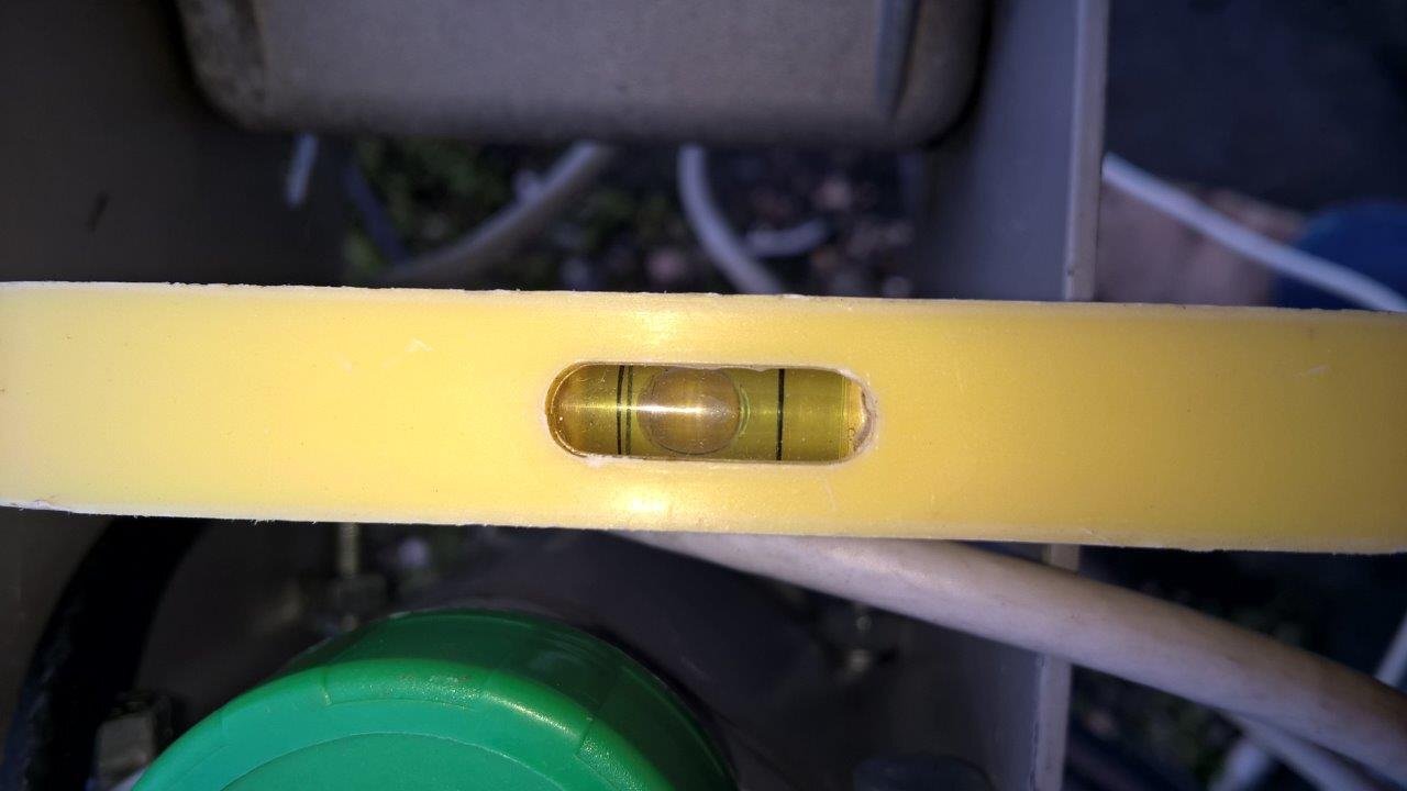

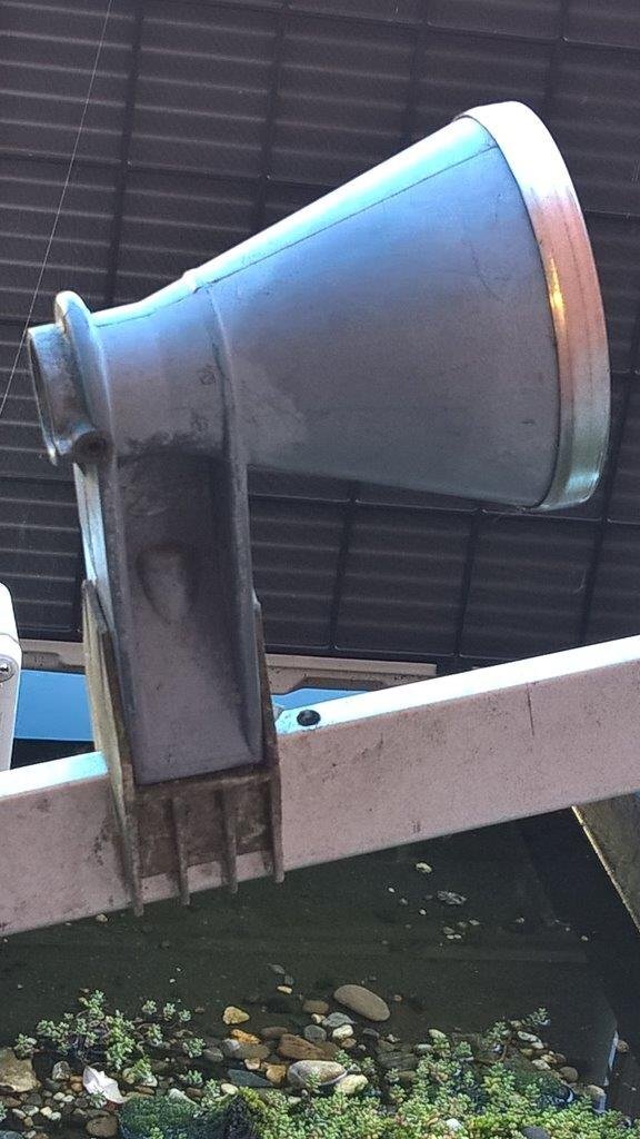

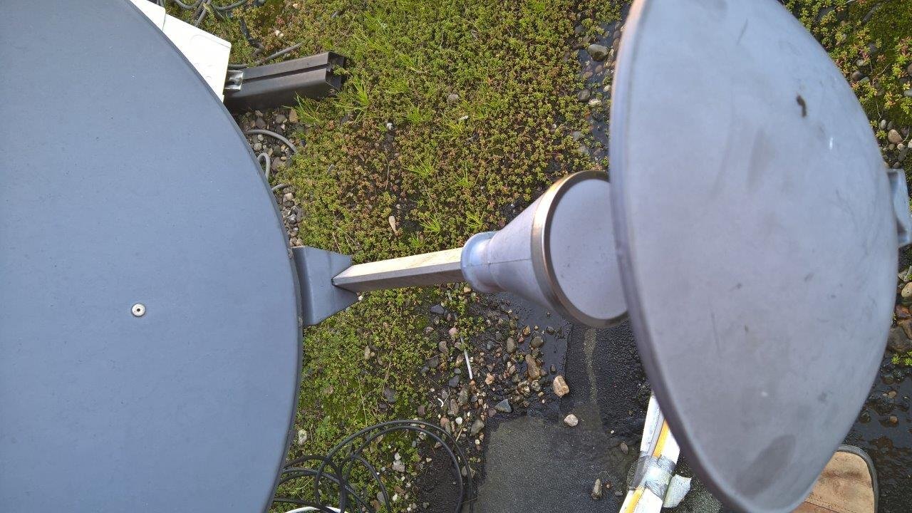

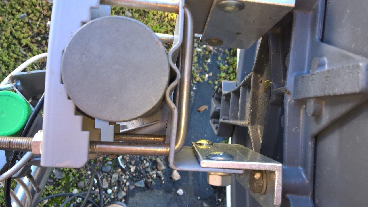

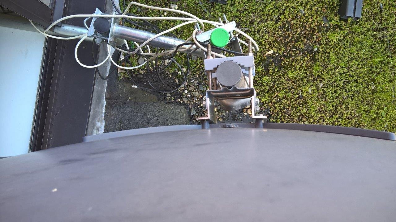

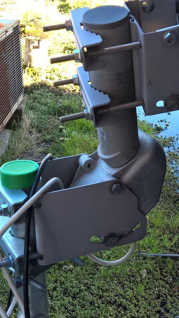

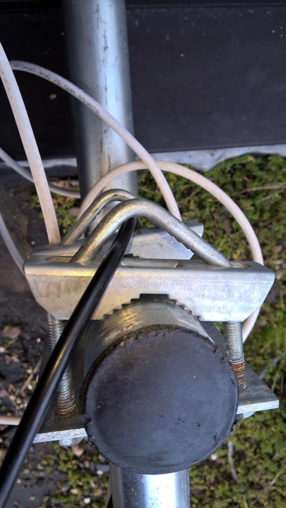

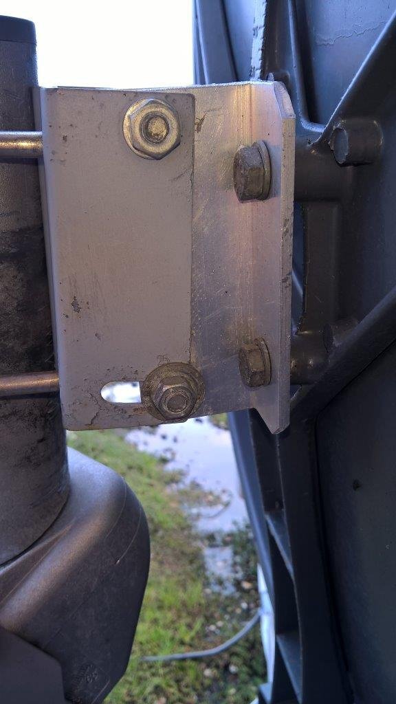

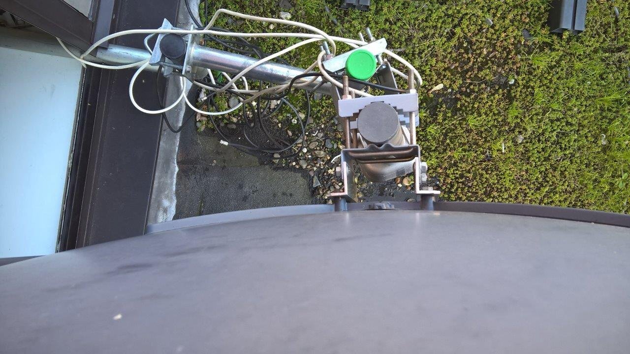

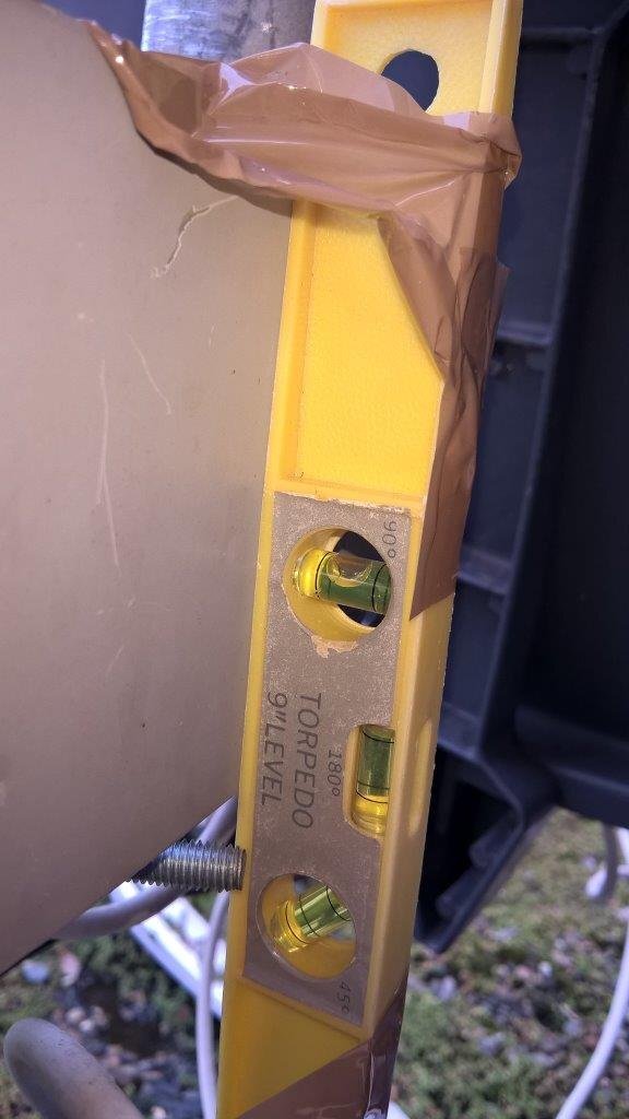

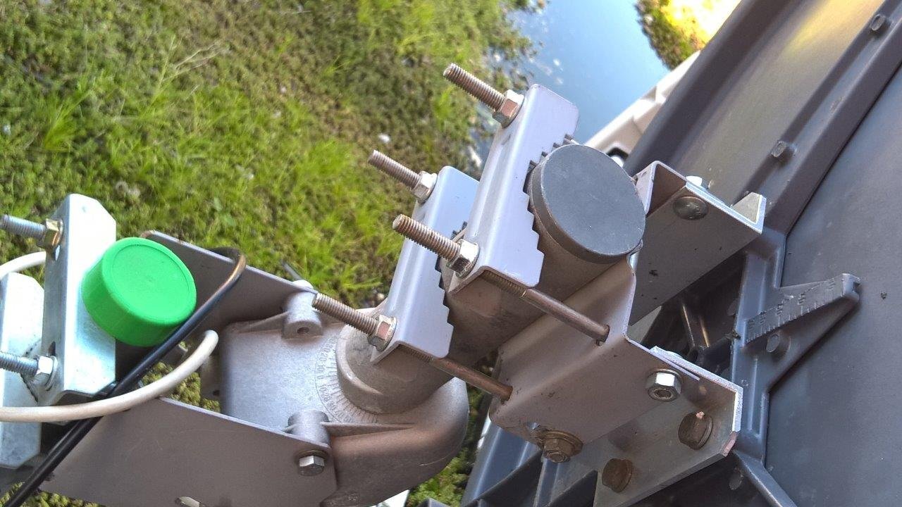

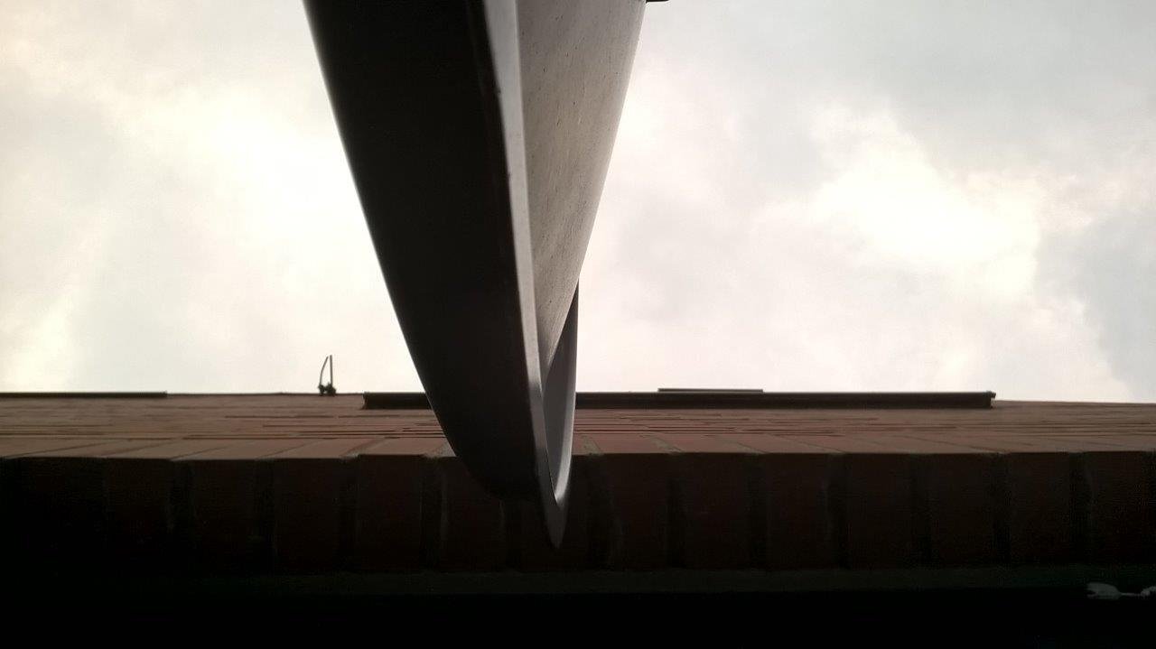

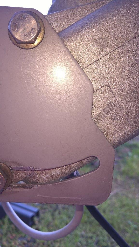

Yep , ik heb vandaag mijn Gregorian 90 opgesteld , gisteren was ik al begonnen ,
maar het liep een beteke fout , de schotel stond niet vast genoeg !!
Ik dacht eerst dat de diseqcmotor naar de kokosnoten was !!
Het werd al avond en dus , stoppen of anders was ik een hooligan geworden 😂
Daarstraks terug begonnen , en van je 1 2 3 , en alles ging ok 🥳👌
De motor was nog compleet tiptop in orde (oef) , dus ok !!
In vergelijking met mijn Triax 88 bleef de gregorian blift lekker stabiel !!
Die Triax staat er van boem boem kwak , kees is klaar , maar ....

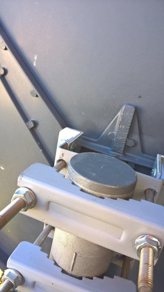

bij de Triax vind ik wel 1 minpunt , de vijs om de schotel vast te zetten  ....
dan denk je dat de hoogte goed staat , en dan draai je nog wat aan de vijs ,
en daar gaat weer , en voorzichtig terugzetten !! Kwakkel kwakkel !!
Maar goed , weer naar de Gregorian 90:
Overgenomen van Mojo , en verbouwd door een goeie technieker 🙂
Algemene info , de Gregorian is wel een pak steviger dan de Triax !!
Ik heb een paar fotootjes gemaakt , 55 Foto's (133 MB) , wel wat samengeperst 😵
Hopelijk hebben jullie allen hier iets aan !!

Van deze schotel daar ben ik nu wel te vrede over , beter kan altijd ,
maar deze staat nu mooi , makkelijk & handig te bereiken voor mij !!
Geen ladders , geen trappen en zelfs geen dak op !! 🙂
Groter hoeft niet meer voor mij , ik youtube veel , dus ....
Maar een wokpannetje is wel leuk ivm sommige FTA programma's !!

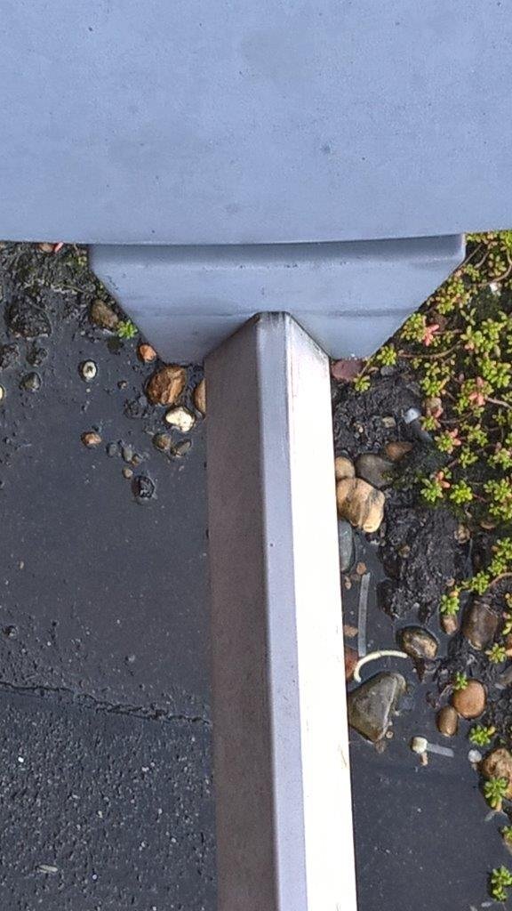

Gefeli! Een Greg is idd totaal iets anders dan een Triax. Een vriend installeert schotels en heeft erg vaak verwrongen Triaxxen moeten vervangen door een degelijker schotel.
Maar ik zou die lange draagarm ook een extra steun geven, ook al zal je minder ruig wonen dan ik hier. Ik heb de lokale smid een constructie laten maken met een ondersteun en 2 brede muurplaten voor de bevestiging. Heeft geen probleem met windkracht 9 over de vlakte.

Bij de laatste storm heeft m'n Triax 88 het ook uitgehouden ,
er was niks verdraaid , verdraaid zeg 😉
2 uren geleden, minplus zei:

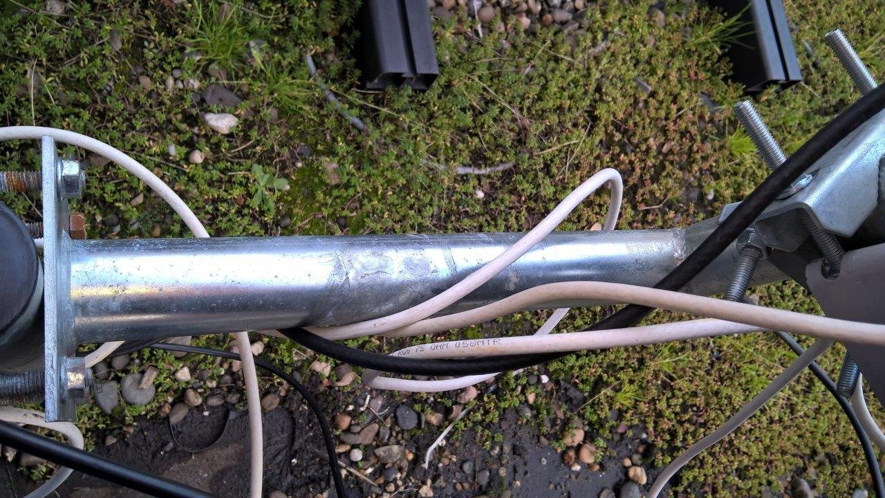

Ik mag die op het dak aldaar zetten , maar wanneer ze eventueel dakwerken uitvoeren ,
dan moet ik die telkens tijdelijk weghalen , geen goesting daarvoor !!
En ja , ivm het weer , de wind valt hier best wel mee !!
Ik heb een tijd terug een keer mijn SAB 115 aldaar gemonteerd ,
Die gaf wel meer signaal , echter .... ik had een langere buis nodig , meer kwakkelig bij sterke wind !! Tenzij ik er een steun onder zou plaatsen !!
Ach , ik ben nu wel te vrede 🙂

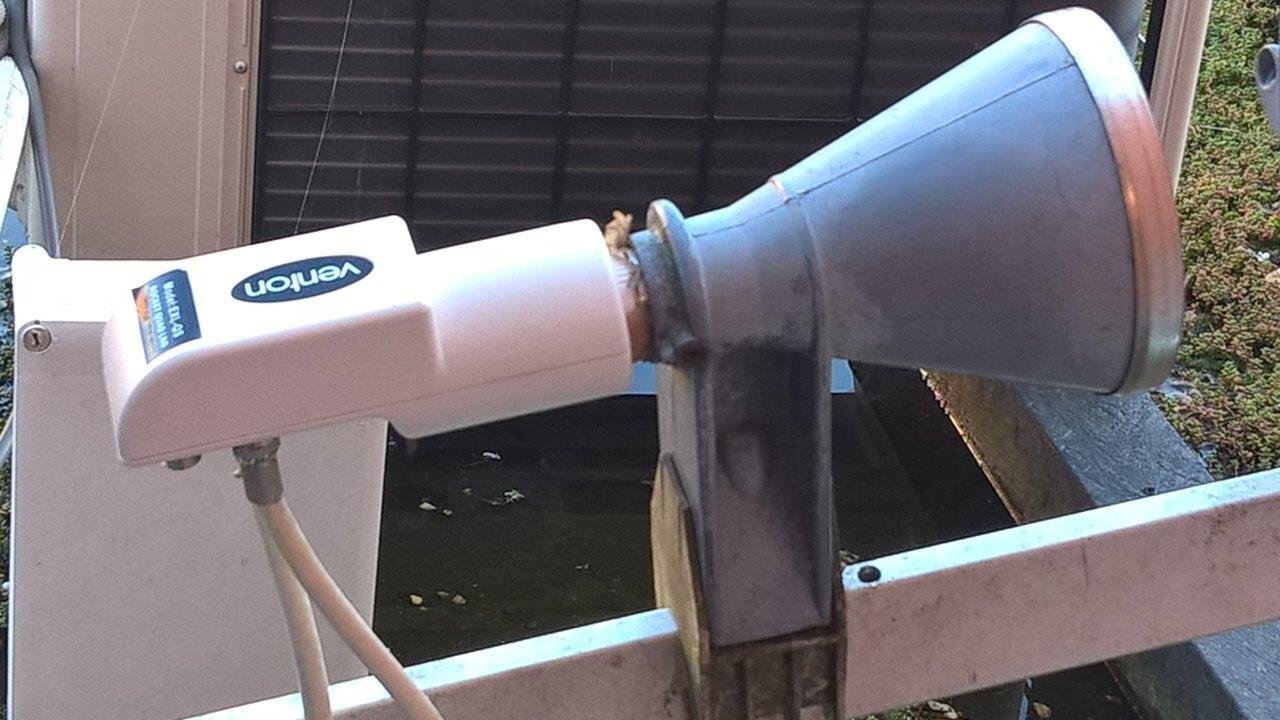

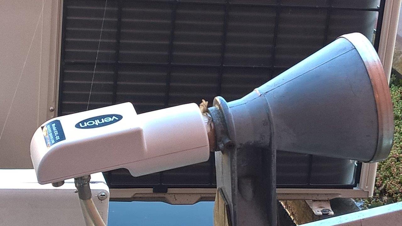

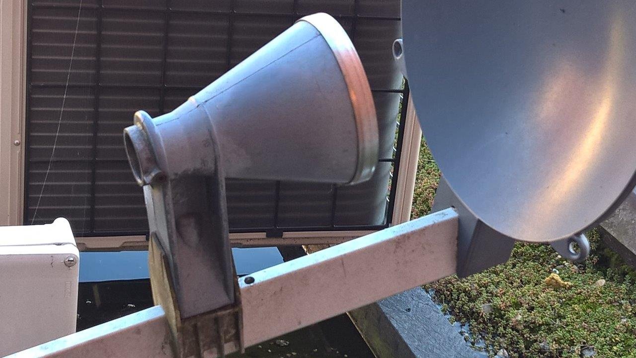

Maar zoals nu die staat , kan ik die in noodgeval gewoon opschuiven !!
Ik kan er ook een C-band LNB opzetten , da's zo voorzien 🙂
't Zal gene vette C-band worden , maar ach .... de hobby !!

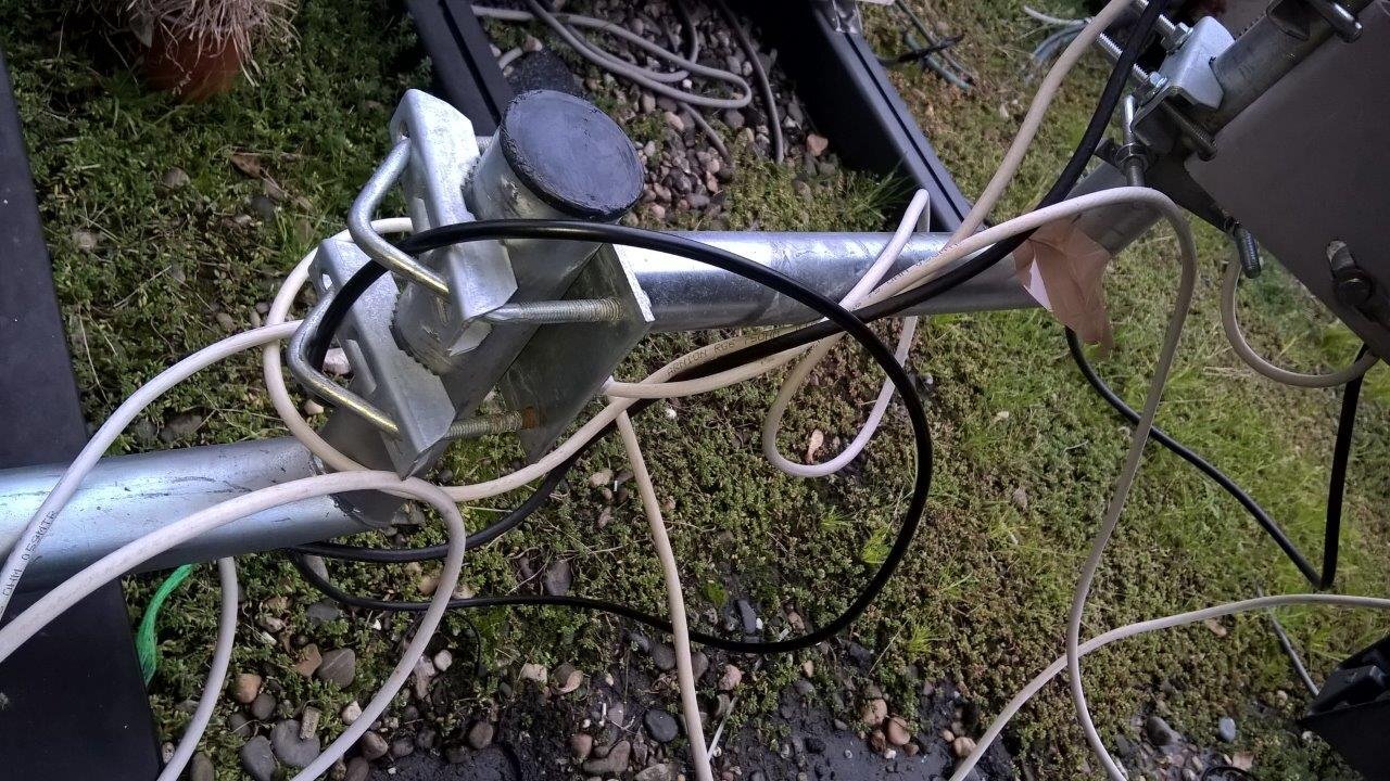

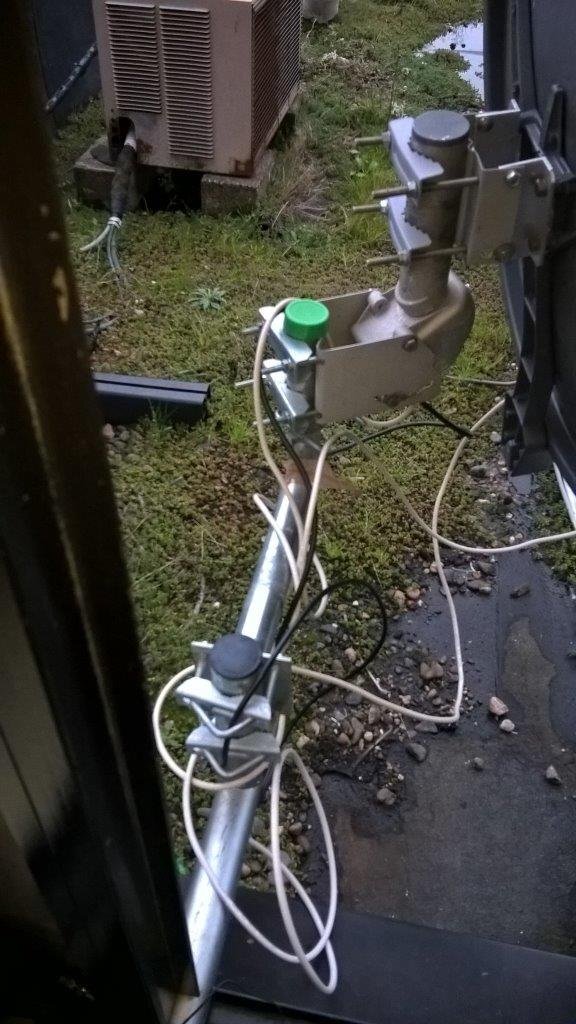

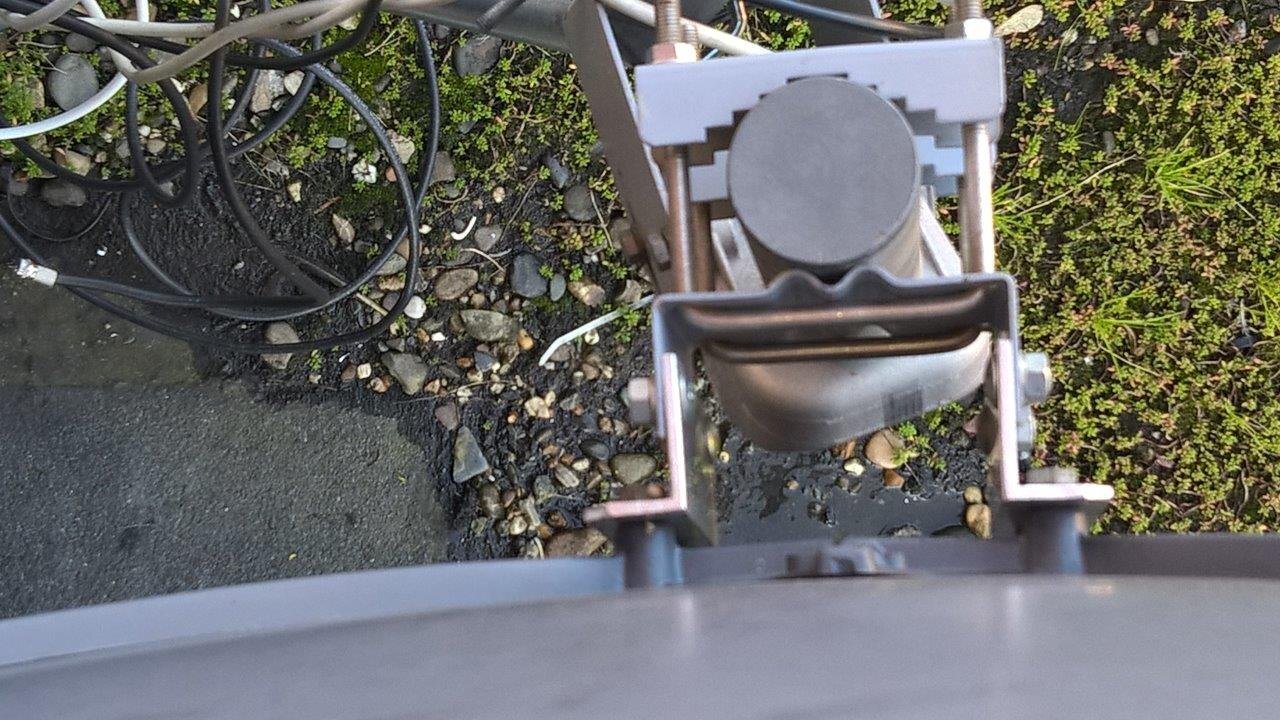

Nog dit ivm de mast die staat op halve voet met 5 tegels !!

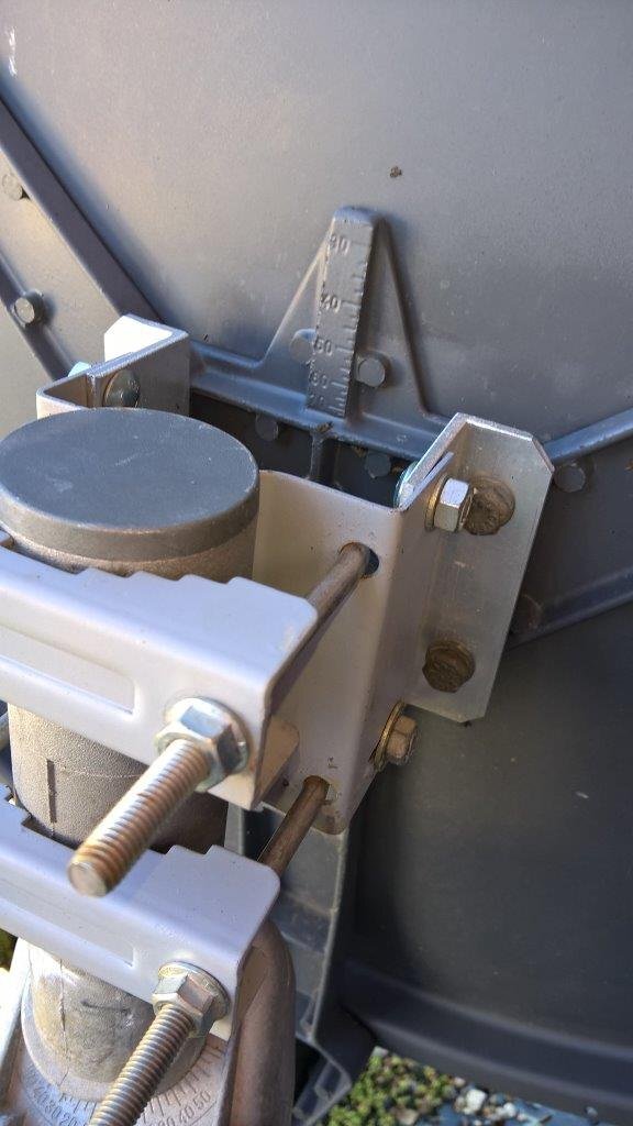

Hier heb ik ook een triax schotel op een dark motor met een nieuwe Inverto pro quad lnb en ontvangst is goed op de satelliten.
Aan weerzijde van de rotor heb ik 2 touwen met verstelbare draadspanners waardoor de positie stabiel blijft, ook bij harde wind.. ;)
