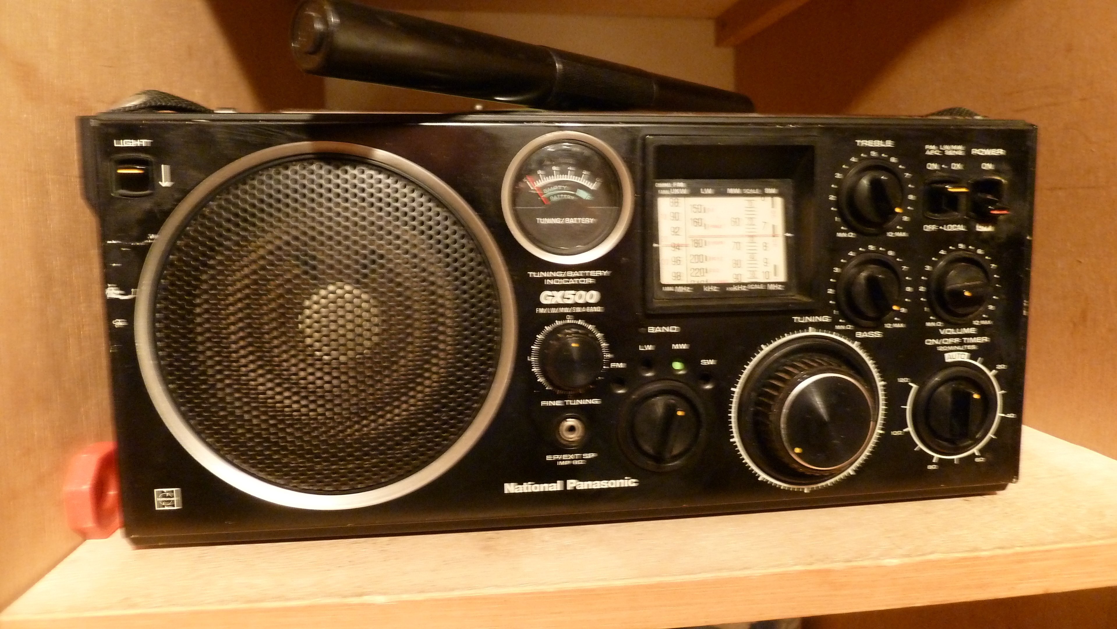

Ik heb 1 kleine Sony portable, en verder nog 3 Panasonics (2 grotere en 1 kleintje) , en die zijn qua ontvangst alle onverslaanbaar. Nog steeds. Ben er daarom ook steeds zuinig op, want die zijn hooguit nog tegen woekerprijzen op Ebay te vinden.
Hier zie je een van mijn Panasonics. Niet kapot te krijgen. (Letterlijk, want ik heb hem ooit stevig ondersteboven gereden met de auto.)
  • Like 1
2 uren geleden, Eduard07 zei:
Waarschijnlijk zal je toen toch wel verdomd goed hard hebben gevloekt !! 🤫
