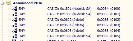

De vraag is dan weer: Heb je wel de juiste Cccam en staat daar wel alles goed en kan je ervan uitgaan dat als je vanuit openpli Cccam 2.3.0 erop zet dat dit dan wel de juiste is voor een Ziggo kaart?
Want ik lees dat je de kloksnelheid aan moet passen en zo meer..dus ik geloof wel dat het meteen zal werken maar stel nu er staat in de Cfg toch iets niet goed. Ik weet het ook niet hoor maar het zou een oorzaak kunnen zijn.
Als ik de Cfg file hier kan plaatsen kunnen jullie eens kijken of wellicht dat iemand een Cfg bestand kan posten waarbij ik zeker weet dat ik de juiste CCcam 2.3.0 heb. Want ik moet er maar vanuit gaan dat als je zogezegd CCcam 2.3.0 vanuit het plugin menu installeert( open pli) dat deze ook meteen goed ingesteld( rechten, mhz) voor de Ziggo kaart?
Hoe weet Cccam dat ik een 0604 kaart heb bijv?
Ben het nu in van alles aan het zoeken wat er wellicht NIKS mee te maken heeft maar ik hoop dat jullie mijn vragen begrijpen vanuit de leek gezien..eerst maar stap voor stap verder gaan als de Cardreader er is.

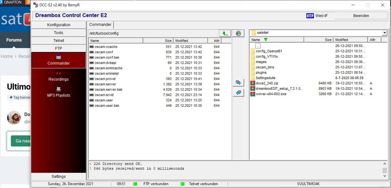

Een Ziggo oscam.server installeren en de regel met device=/dev/sci0 veranderen in /dev/ttyUSB0. Wijziging opslaan en scam herstarten.
