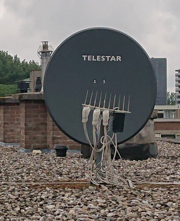

cookie monster Geplaatst: 20 december 2021 Geplaatst: 20 december 2021 (aangepast) 5 uren geleden, nol zei: Triax 80cm schotel met 3 LNB´s voor de Astra 1 en 3 en Hotbird Vermoedelijk woon je in NL ?? Mochten je extra FTA zenders interesseren: Het kan al met een Triax 78 , maar .... Een Triax 88cm , dan kan je ook Astra 2 (28,2°E) er zelfs bijzetten !! https://www.flysat.com/en/satellite/position/28-2-e o.a. BBC 1 2 3 4 , BBC Red , ITV 1 2 3 4 , Channel 4 & 5 , Film 4 , enz .... 20 december 2021 aangepast door cookie monster C o o kie M o nster C U L'8'R WEIRDOGAToRS I was born once , as an invasion of the bodysnatchers , but the doctor did get a brain-attack !! my name: breedbandwurger 1967 casa CM: FTA DVB-S & FTA DVB-S2

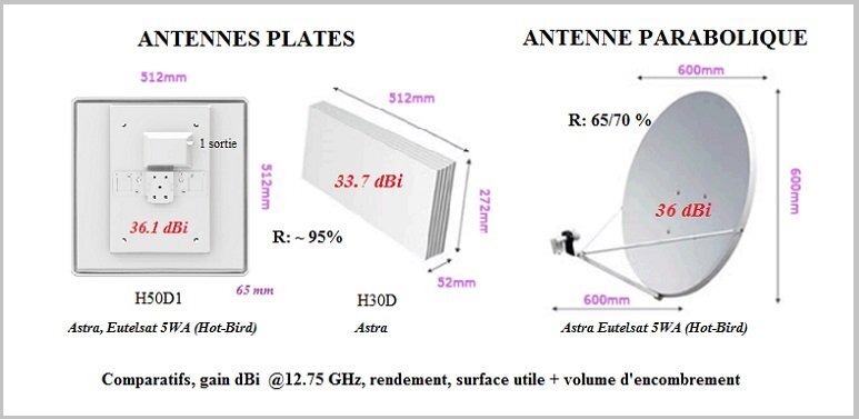

Pjotter6 Geplaatst: 20 december 2021 Geplaatst: 20 december 2021 Ik heb al drie jaar een SELFSAT H50D2 VLAKANTENNE op mijn balkon staan, en ben er zeer tevreden over. Heb hem op een Stab HH 90 gemonteerd heb prima ontvangst op 13, 19.2, 23.5 en 28. misschien ook eens overwegen voor op het balkon, neemt echt weinig plaats in. Kun je natuurlijk ook vast op 23.5 monteren

cookie monster Geplaatst: 20 december 2021 Geplaatst: 20 december 2021 17 minuten geleden, nol zei: een nieuwe 78cm Triax Is ok , daar kunnen zelfs dus 4 LNB's op !! 4 smalle LNB's wel te verstaan !! C o o kie M o nster C U L'8'R WEIRDOGAToRS I was born once , as an invasion of the bodysnatchers , but the doctor did get a brain-attack !! my name: breedbandwurger 1967 casa CM: FTA DVB-S & FTA DVB-S2
