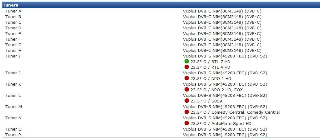

Old Satterhand Geplaatst: 23 december 2021 Geplaatst: 23 december 2021 4 uren geleden, Mimisiku zei: FBC wordt pas echt mogelijk als je Quadro of UniCable LNB’s gaat inzetten… Daar ben ik het niet mee eens. De FBC tuner heeft 8 virtuele tuners die ook met een gewone LNB, 8 verschillende transponders in 2 quadranten kan opnemen of streamen. En aangezien er op de Astra 3b maar 2 quadranten voor DTH in gebruik zijn, zijn er, afgezien van je kaart, zat mogelijkheden. Zeker als je bedenkt dat er veel programma's op dezelfde transponder worden uitgezonden. Bij dit voorbeeld heb ik echt moeite moeten doen om de opnames over verschillende transponders te verdelen. Ik heb toch nog 2 tuners over.
