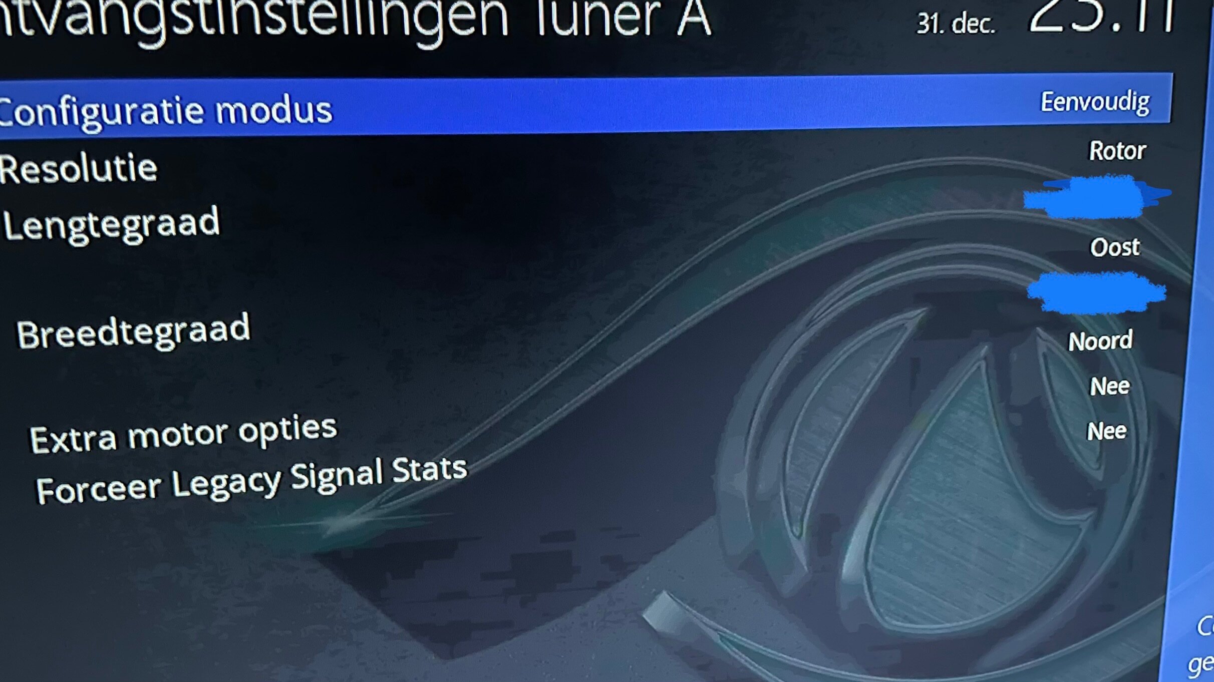

JonasRT Geplaatst: 1 januari 2022 Geplaatst: 1 januari 2022 (aangepast) Hoi, Allereerst een prettig jaareinde aan iedereen! ik heb recent een tweedehands satelliet ontvanger gekocht met als besturingssysteem OpenATV 6.4. Nu wil ik mijn zenders terug configureren, wij hebben een draaibare schotel met een Moteck V-BOX (Positioner for Actuators) Eerst dacht ik dat configuratie modus op ‘geavanceerd’ moest staan, echter daarna ondekte ik dat je bij ‘Eenvoudig’ ook kan kiezen voor rotor en rotor (selecteert satellieten). Kan iemand mij adviseren wat ik het beste kan kiezen? Alvast bedankt 1 januari 2022 aangepast door Michel Onduidelijk onderwerp

Crazy Sat Geplaatst: 1 januari 2022 Geplaatst: 1 januari 2022 Op de V-Box heb je 99 geheugen plaatsen. Op je ontvanger gewoon op "eenvoudig" zetten met "rotor" en je eigen coördinaten. Je ontvanger volgt de posities op je V-Box. Ik doe dit al jaren zo met de V-Box op de CM 180. feedhunting , a crazy hobby ! Edison OS mio 4K UHD + Octagon SF8008 4K UHD + Dr.HD F15 + Edison OS mini + Technomate TM-5402 HD M3 CI , Moteck SG2100 + Deltastar 90 cm + Invacom C120 QDF-031 Quad lnb + SkyStar HD2,TBS5927 , en TT-budget S2-1600 kaart. Channel Master 180 cm schotel + ESX241 lnb voor C-band. DVB-T2 via Oostvleteren,Egem,Mont des Cats,Bouvigny en Doornik.
trust Geplaatst: 1 januari 2022 Geplaatst: 1 januari 2022 Bedenk wel dat je met een Vbox geen Usals kunt gebruiken , dus diseqc 1.2 kiezen. Overigens , er zijn ook Vboxen die maar iets van 60 satellieten kunnen opslaan . Het verschil tussen theorie en praktijk is mijn uitdaging . Octagon SF8008 4K Edision Primo IP S2 Dr.HD F16 1.8 m ChannelMaster Offset in tuin 53º E - 45º W Jaeger SMR 1224 Usals met 5 Lnb wisselaar 2x Ka - Ku - C band Lin / Circ 1.2 m Echostar Offset aan schuur 53º E 34.5 W Twoteck Twinrotor met 3 Lnb wisselaar Ku - Ku low - Ka

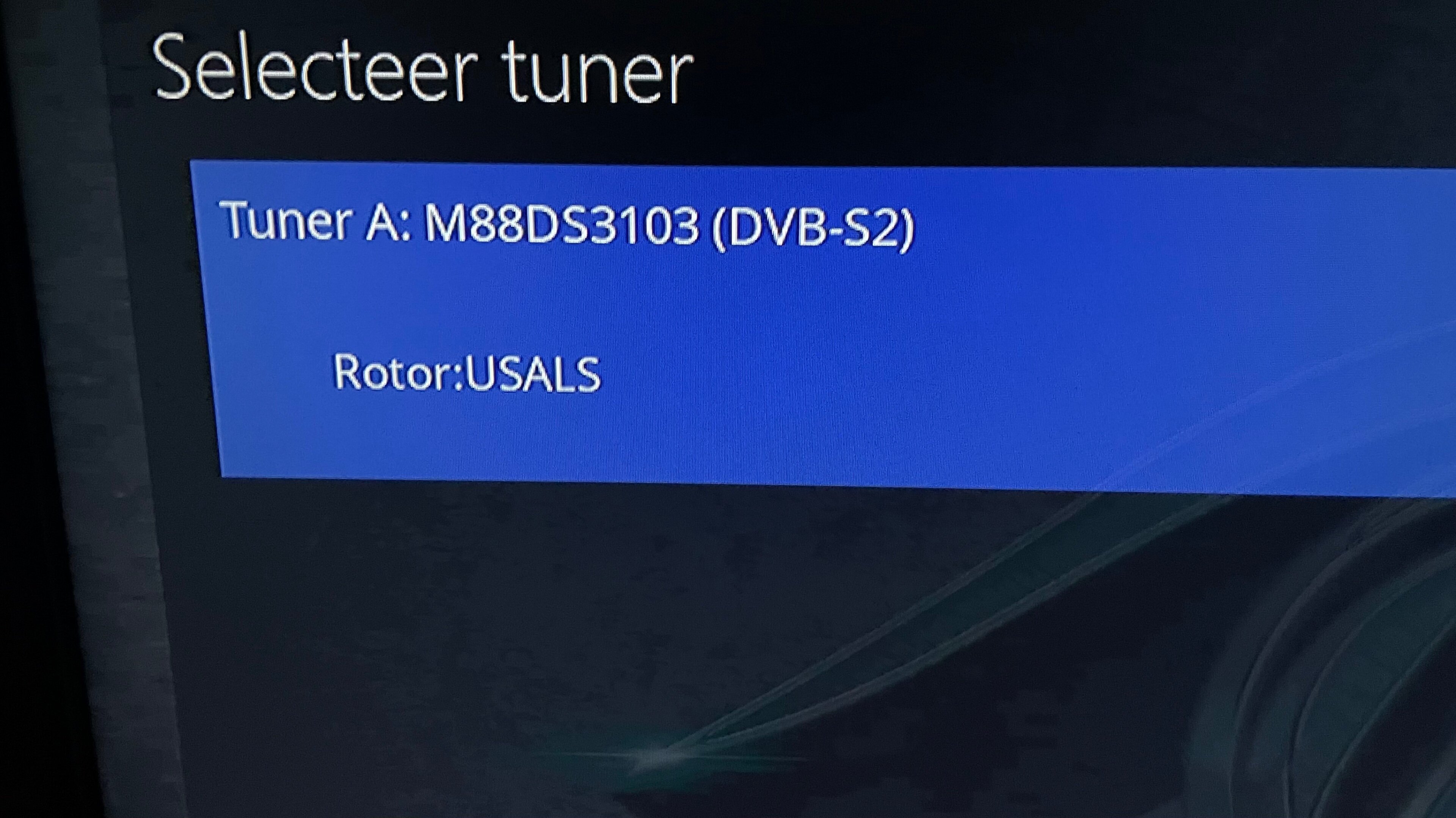

JonasRT Geplaatst: 1 januari 2022 Auteur Geplaatst: 1 januari 2022 Hallo, Ik ben jullie allemaal al heel erg dankbaar dat jullie de moeite willen doen om mij proberen te helpen! De moteck moet ik niet meer instellen, deze heeft mijn vader ooit ingesteld. (Jaren geleden al, heb hier een blaadje met 26 ingestelde posities). Ik heb zoals hier voorgesteld eenvoudig en rotor gekozen. Echter blijft tuner op USaLS staan, hoe kan ik dit aanpassen naar Diseq? Want als ik nu wil scannen gaat de antenne niet draaien naar de juiste positie… Onder extra motor instellingen staat enkel draaisnelheid etc… Alvast bedankt
JonasRT Geplaatst: 1 januari 2022 Auteur Geplaatst: 1 januari 2022 (aangepast) Hallo Ik heb even op een ander forum gesnuisterd (link delen is waarschijnlijk spam?). Het was een Engels forum, hier las ik dat ik beter voor geavanceerd kon kiezen. De satelliet kiezen, DiSEqC op 1.2 en onderaan opgeslagen positie ingeven van de Moteck. Geen idee of het 100% werkt want de topicstarter was na die reactie verdwenen met de noorderzon… Ik ga het vanavond eens testen, wat denken jullie. Ben ik op de goede weg of zit ik compleet verkeerd? Alvast bedankt Oeps: Ik heb twee reacties na elkaar gepost zonder er bij na te denken, mag dit? Op sommige fora namelijk niet moet je vorige bericht bewerken (in dat geval sorry, ik had het al gepost zonder na te denken). 1 januari 2022 aangepast door JonasRT

JonasRT Geplaatst: 2 januari 2022 Auteur Geplaatst: 2 januari 2022 Hoi, Ik heb het werkend gekregen met volgende instellingen : Configuratiemodus: 'geavanceerd' Satelliet: kies de gewenste satelliet DiSEqC-modus aanpassen naar '1.2' Gebruik USALS voor de satelliet aanpassen naar 'nee' Opgeslagen positie: afhankelijk van het positie nummer in de V-BOX aanpassen Zo doe je dit voor alle satellieten die je wenst en uiteindelijk op de groene toets bevestigen. Daarna kan je via automatisch zoeken op alle satellieten zenders laten zoeken die je wenst (en ja mijn antenne draait nu keurig mee per satelliet.) Graag wil ik iedereen bedanken voor het meedenken!

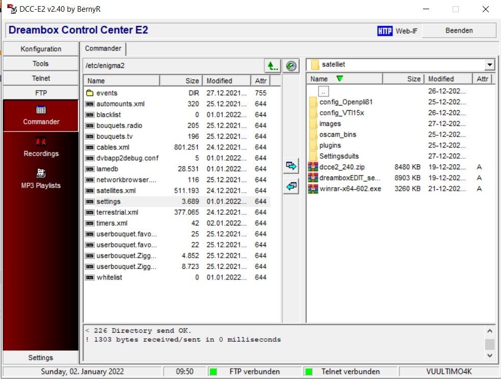

Tonskidutch Geplaatst: 2 januari 2022 Geplaatst: 2 januari 2022 Als je nu nog een backup maakt naar pC van /etc/enigma2/settings middels DCC_E2.exe versie 2.40 heb je dat voor de volgende keer flashen ook nog achter de hand ! fijn dat het werkt Revelations, Sunset Mix Alina Kiya, Full Intention

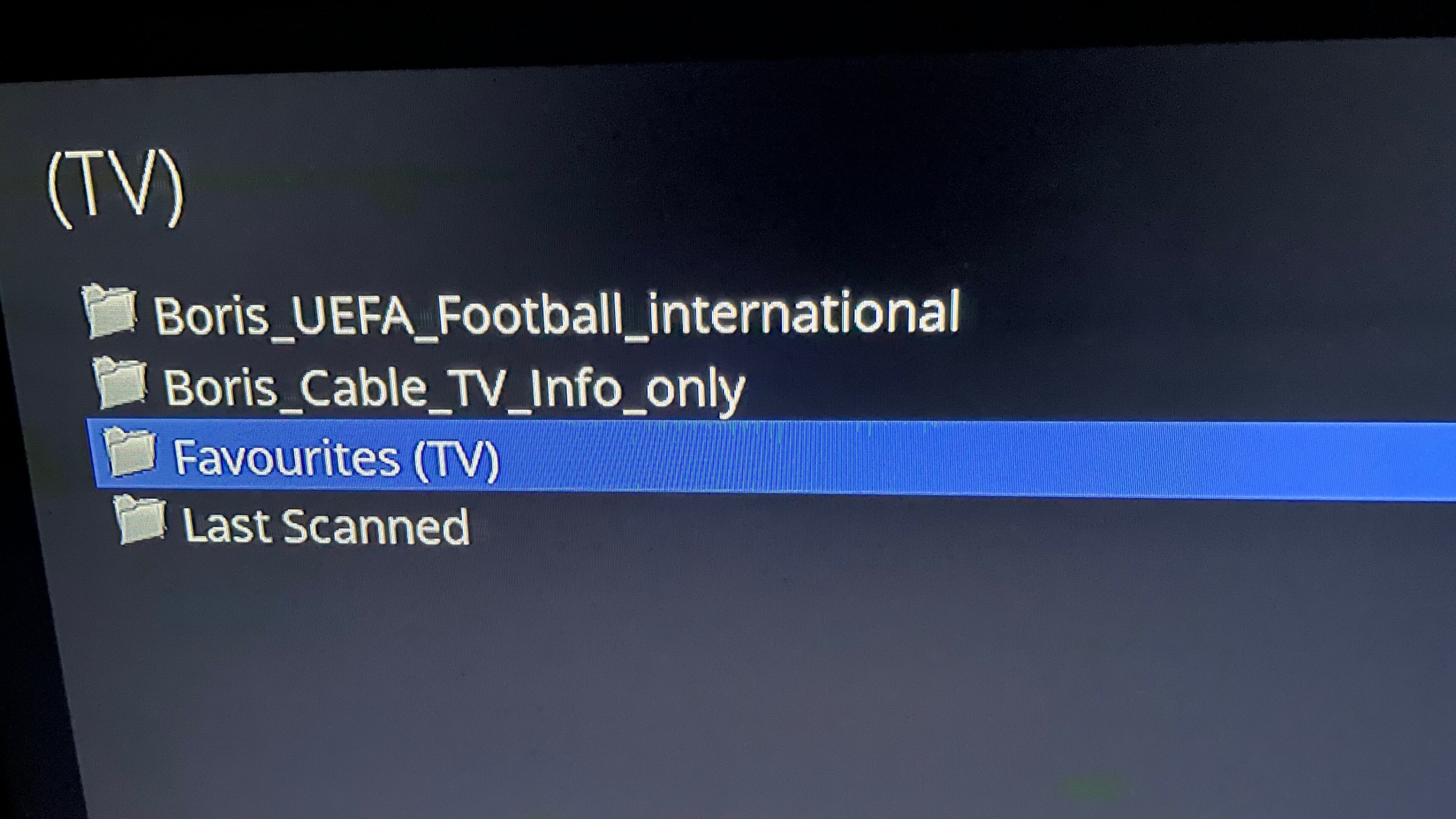

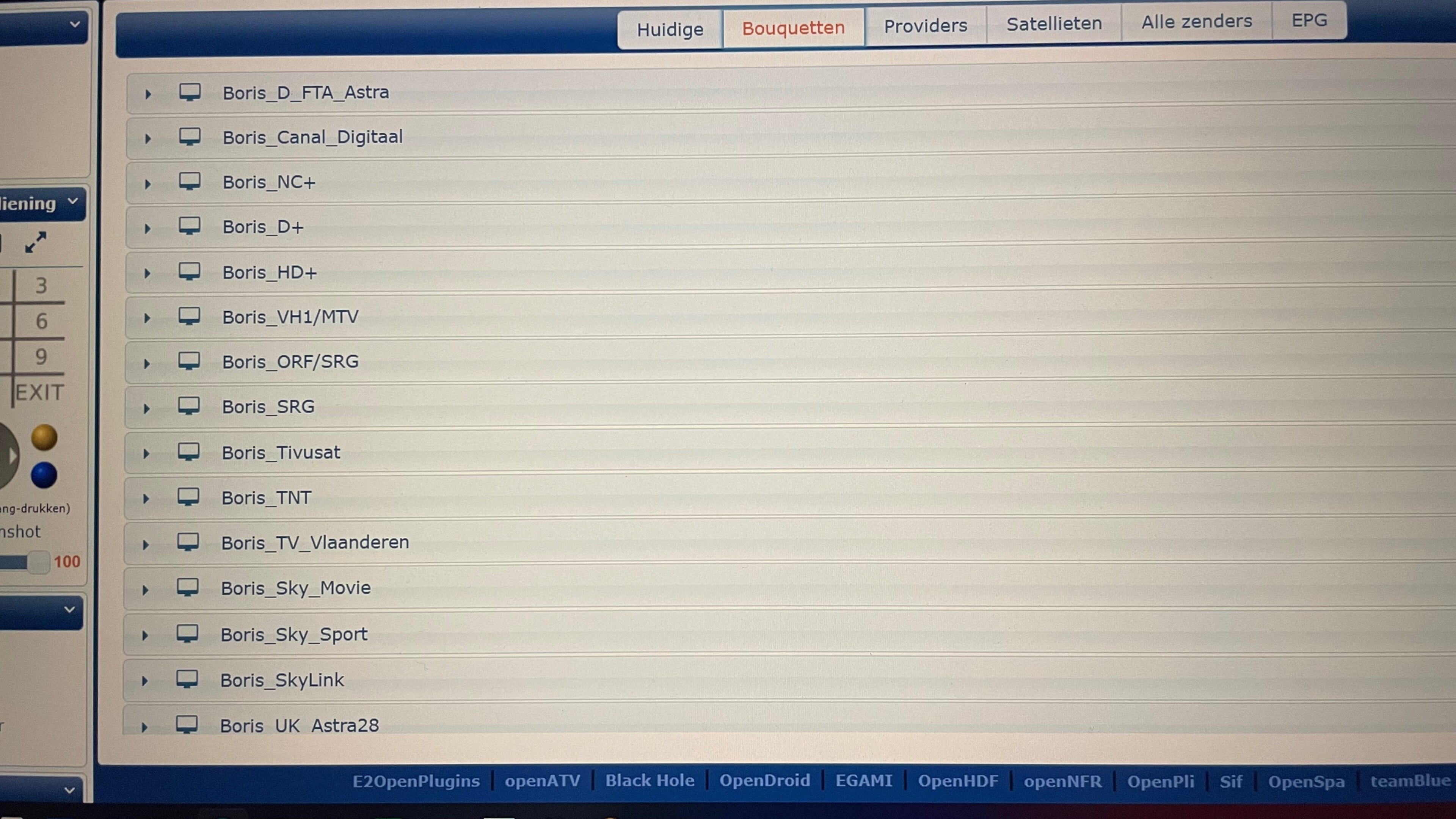

JonasRT Geplaatst: 2 januari 2022 Auteur Geplaatst: 2 januari 2022 (aangepast) Hoi, Bedankt voor de informatie @Tonskidutch! Bij mijn decoder in TV lijst staat er altijd iets met Boris (Vermoedelijk de Boris T firmware dat geflasht is?) Echter wanneer ik online inlog in deze receiver bij bouquets ga kijken zit ik met een hele lijst, wanneer ik soms bij favorieten wil gaan staat heeel die lijst vol en helemaal onderaan favorieten en dat is ook niet prettig. Hoe kan ik dit wegdoen? Ik wil eventueel een compleet nieuwe start doen met de receiver (mijn zenders zijn nog niet ingesteld, behalve een paar test zenders). Als ik de receiver heb ontvangen heb ik fabrieksinstellingen gedaan maar kan ik die Boris uitschakelen/wissen? Kan ik best bij openatv 6.4 blijven of kan ik beter al updaten naar die 7.0 (beta?) Het betreft een Protek 4K alvast bedankt 2 januari 2022 aangepast door JonasRT
Tonskidutch Geplaatst: 3 januari 2022 Geplaatst: 3 januari 2022 je hebt me verkeerd begrepen... de file , het bestand settings is daar waar je tuner instellingen in opgenomen zijn. je zenderlijst en favorieten staan ook onder etc/enigma2 maar die bedoelde ik niet dus! Revelations, Sunset Mix Alina Kiya, Full Intention
JonasRT Geplaatst: 4 januari 2022 Auteur Geplaatst: 4 januari 2022 Hoi, nee de vraag van de zenderlijst stond los van de tip die jij me gaf hoor. Er was blijkbaar een plugin van Boris T geïnstalleerd. Ik heb een nieuwe openATV geflasht (zodat alles van de vorige eigenaar weg is) en de instellingen van de satelliet teruggezet zoals jij vertelde in vorig bericht. Maar het belangrijkste is alles werkt nu prima, maar als ik eergisteren naar mijn favorietenlijst wou gaan had ik een volledige lijst met Boris bouquets en dan pas favorieten. Maargoed bedankt aan iedereen! M.v.g.
