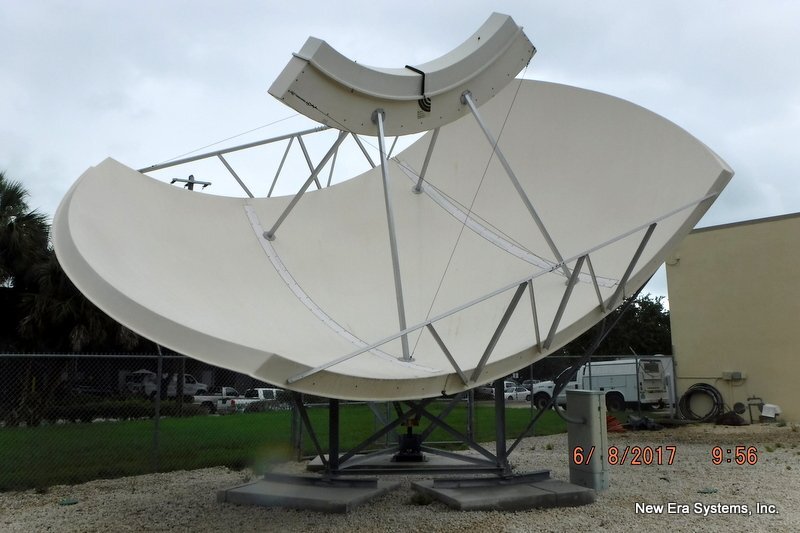

Zelfs met een Torus reflector antenne is de ontvangst niet groter dan 70°.
14 minuten geleden, Sprietje zei:
niet groter dan 70°
Ppffff , en een TE kleine schotel , mer , die paast wel zjust in menne hof 😁👌

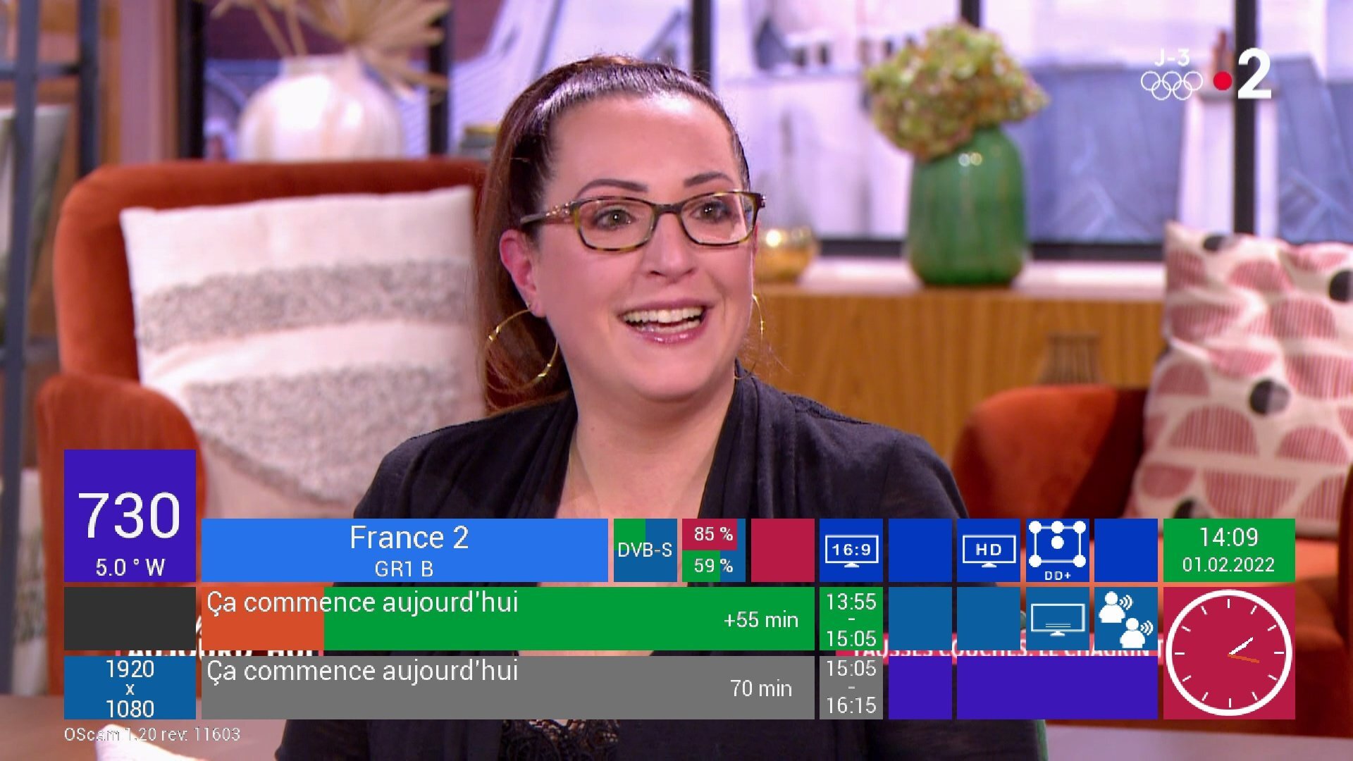

Kan u eens de signaalwaardes melden in dB van de Franse MultiStream zenders op 5W met deze WaveFrontier schotel?
En hoe is de ontvangst van de uplinks op Eutelsat 10E omdat de LNB precies in het midden staat?

@patje7of9 ik kan je wel een screenshot laten zien van mijn ruim 10 jaar oude T-90, die ik op het hoofd adres heb staan.
Die is niet optimaal uitgericht, de i deling is ook iets anders waardoor 5 west bijna aan het einde van de rails zit.
De Schotel in  Frankrijk geeft meer signaal op 5 west.
46 minuten geleden, edbe zei:
France 2 is toch een S2X multistream?
ik krijg deze zender niet open, wel enkele andere Fransoos tv.
Nee hoor. Gewoon S2 maar de C/N is 10.7

Het screenshot van France 2 is inderdaad van een multistream afkomstig, op 5 west.
Alleen met een daarvoor geschikte ontvanger te zien.
19 uren geleden, ceesv zei:
die heb ik
2 x KPN TV+ Box & Formuler Z11 Pro
