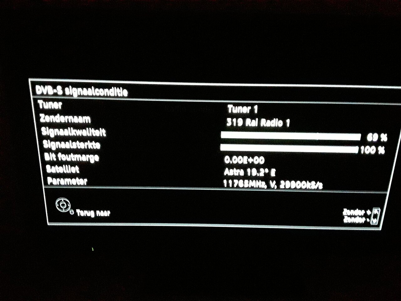

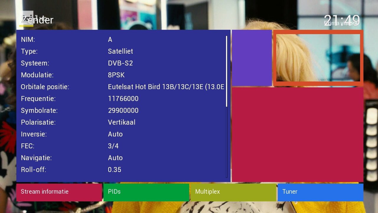

Sprietje Geplaatst: 19 januari 2022 Geplaatst: 19 januari 2022 Als je de Canal Digitaal zenderlijst inlaadt, dan worden de Rai HD-zenders ingeladen op transponder 11766V en niet de SD-zenders op transponder 10992V zoals op de CD-zenderlijst is aangegeven die nog van 18-10-2021 is. Maar de HD-zenders zijn wel een heel stuk zwakker met de transponderspecificatie DVB-S2, 8PSK, SR 29900, fec 3/4. De SD transponderspecificatie is DVB-S, QPSK, SR 27.500, fec 2/3. Zoals in onderstaande grafiek te zien is, zijn de Rai-SD-zenders met een signaaldrempel van 4,3 dB te ontvangen. Voor de HD-zenders heb je 7,9dB signaaldrempel nodig. Dat is een verschil van 3,6dB. Tel daar nog bij op dat de SymbolRate van de HD-zenders ook nog eens hoger is, dan is het verschil in signaal zo'n 4dB. Daar heb je een flink grotere schotel voor nodig. Ik denk dan ook dat de schotel onvoldoende signaal geeft voor de zenders Rai 1-2-3 HD. Je zult hem beter uit moeten richten of een grotere schotel moeten nemen. Je kunt natuurlijk ook weer terug schakelen naar de SD-zenders. Die zul je dan handmatig in moeten scannen. Transponder 10992V zit al in het geheugen want daarop zitten de zenders Rai Storia (positie 539) en Rai Scula (positie 540). Dus gewoon nog even een handmatige scan op deze transponder doen en je zult de zenders waarschijnlijk weer kunnen ontvangen zij het in wat mindere kwaliteit. 1
