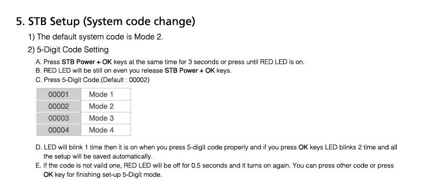

Ik weet niet hoe je op die HELP toets komt, maar hier nog eens de volledige tekst:
Deze post had ik niet gezien (was binnengekomen terwijl ik naar de VU+ ging.
Hiermee lukt het wel! De fout was dat ik steeds voor het invoeren van de 5 digitcode de HELP toets drukte zoals hierboven aangegeven.
Dus samengevat:

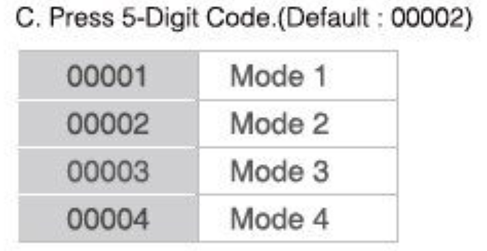

STB+OK toets tegelijk enkele seconden tot rode LED op AB aanslaat
Dan code 00001 en dan op OK toets
Bedankt!

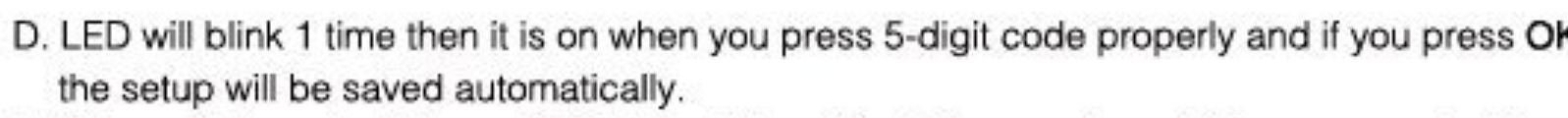

Neen. Bij mij werkte het gewoon als volgt:
Van het ogenblik dat de rode LED aanslaat de code invoeren (bij mij 00001) dan knippert de LED 1 keer direct daarna op OK duwen en dan knipperde die 2 keer en was de AB gebruiksklaar. Staat hierboven onder punt D (in gebroken Engels weliswaar).

Deze post had ik ook wel gelezen en de PDF file gedownload. Maar ik verstond daar niet veel van. Ik dacht dat het programmatie van de VU+ was en daar blijf ik liever af. De oplossing stond onder STB setup (punt 5) en wie zou er nu kunnen denken dat STB afstandsbediening betekent? Bovendien had de verdeler die mij die AB verkocht heeft ook dezelfde foute instructie geschreven geschreven: toetsen 2 en 7 tegelijkertijd en dan help. Verwarrend toch? Zeker voor een leek! Waarom programmeren ze toch niet alles meer gestandaardiseerd?

STB betekent Set Top Box oftewel je ontvanger. En daar zit een AB bij die je in de setup van de box tegenkomt.
